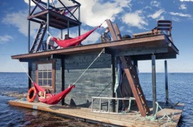

Hola Luis..
algo asi? pero mas grande..
casa flotante.jpg (38.63 KiB) Visto 25477 veces
Yo le pondria Poliuretano Expandido (hay gente que lo hace no es con el aerosol)
ya que ademas de aislar sella muy bien..
cual es tu idea?

No no, una casa en serio, comparable a cualquier departamento moderno
Quise poner una foto pero no me da la opcion de buscar el archivo en mi computadora
Aplicarle poliuretano expandido me suena a galpon
Pensaba en alternativas como las de las casas steel frame o wood frame
El interior va a ser de durlock
