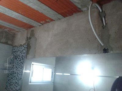

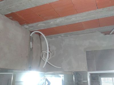

Les presento otra duda sobre mi proyecto, en el baño quiero hacer una caja sobre el espejo donde quiero también poner una tira led pero que no se vea con el reflejo del espejo cuando se encuentra apagada. Se haría similar al taparrollo? Qué me recomiendan?
Muchas gracias. Prometo ir poniendo fotos mientras vaya avanzando así me van avisando por si ven que se me va a caer el techo en la cabeza ;) ;)

Hola Seba, hay un tema "Garganta" que tiene 2 graficos de gargantas para luz difusa, me parece que el grafico de abajo te podria servir.
Tenes que buscarle la vuelta y en lo posible tener un atornillador pequeño porque esos espacios son reducidos
Algo asi.. no es indispensable, depende de las medidas y de la maña del instalador de como armar para que te entre la maquina.. pero sirve..

Genial Daniel, no había visto el tema de luz difusa. Voy a tratar de seguir ese modelo. Cuando tenga avances voy poniendo fotos así comparto la experiencia. En el baño conviene poner alguna placa especial? Estuve leyendo y en algunos lugares dicen que hay que poner las placas comunes porque de lo contrario queda retenida la humedad entre la placa y la loza. Es así? Gracias
Re: Cajón para tira led
Exacto!! cielorraso siempre con placa standard y pintar con latex comun (nunca satinado)
para que respire!
