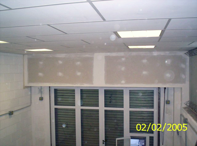

muchas veces en pasillos conviene armar el cajon directamente de lado a lado de la pared incluso en lugares con techo alto queda muy bien cuando se hace llegar el cajon hasta el techo..

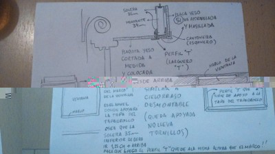

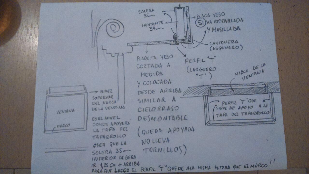

este es un esquema de como se hace para ponerte la tapa abajo a la que se pueda acceder
¿alguna vez hiciste una "boca de acceso" para cielorraso tambien llamada "boca trampa" con perfiles en "T" para cielorrasos desmontables? es basicamente lo mismo salvo que apoya en 3 de los lados en el perfil "T" y el otro lado seria arriba del marco de la ventana.. asi:

Muchas gracias Daniel, excelente tu explicación y con el croquis vuela, ahora si la tengo clarisima.

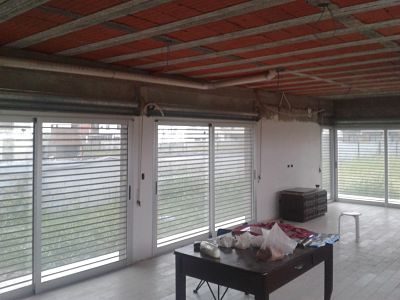

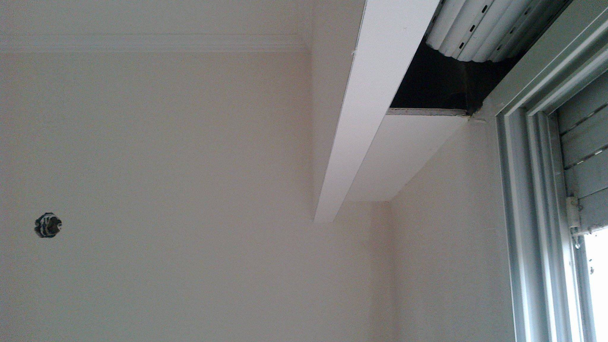

Es clarísima la explicación de Daniel sobre los taparrollos, yo quiero hacerle una nariz que baje un poco más del nivel de la abertura y además quiero poner una tira de led que no se vea. El taparrollo es contínuo y abarca todas las puertas balcones, la pared y doblando en L la otra puerta balcón.
Tengo las siguientes dudas
1- No sé si está bien, pero pensé en poner un perfil perimetral L a la altura del nivel superior de la abertura para poner la tapa del taparrollo que se apoya, la que es similar al cielorraso desmontable y un segundo perfil perimetral L en el borde de abajo donde se pone la tira de led? O se hace de otra forma que quede mejor?
2- También si tengo que considerar algo para el lugar donde dobla en L el taparrollo
3- cómo se hace algún refuerzo en caso de colgar un aire acondicionado
Muchas gracias
Foto de lo que abarcaría todo el taparrollo

Sería similar a ésta foto pero con un perfil L o algo para que no se vea la tira led
Re: (CONSULTA) Taparrollo
Si esta genial, se entiende mira, de hacerlo asi seria como un mini tabique colgado de arriba..
en lugar de perfil T lo que va es un L (o perimetral) luego tene en cuenta que del lado del taparrollo no se pone nada porque apoya siempre en la abertura..
Despues se puede innovar a gusto.. no te compliques.. vas a poder colgar cualquier aire acondicionado split tranquilo asegurate a colocar 1 tarugo en cada vigueta de la solera superior del taparrollo y listo..
