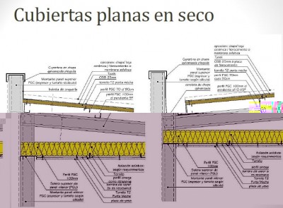

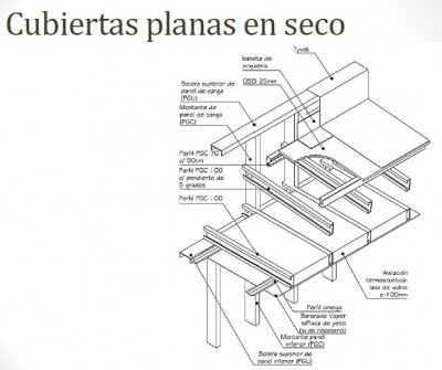

Te ajunto una imagen del tipo de cubierta que quiero hacer para que me comentes que te parece. (solamente quitaría las pacas OSB)

Las imagenes estan buenisimas pero yo no pondria perfileria pesada (PGC de 100 para el cielorraso) a menos que esa especificamente necesario.

Daniel, la distancia entre apoyos de los cabios seria de 5 metros. no se si en el dibujo que adjunte se distingue bien. Son todos perfiles PGC 100 menos las clavaderas que son PGU de 70. La verdad que no tendría problemas en usar cabriadas si es necesario.
que opinas?

Hola Hernan 5 mts me parece mucho para cabio de 5mts.. nosotros en esa luz hacemos cabriadas..Hernan escribió:Daniel, la distancia entre apoyos de los cabios seria de 5 metros. no se si en el dibujo que adjunte se distingue bien. Son todos perfiles PGC 100 menos las clavaderas que son PGU de 70. La verdad que no tendría problemas en usar cabriadas si es necesario.
que opinas?
no olvides poner riostras horizontales (cruces) entre cabriada y cabriada ademas de strapping por debajo (2 tiras digamos cada 1,6mts aprox en tu caso (perpendicular a la cabriada van)
