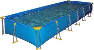

Seguramente deberias armar la estructura con ciertas flechas o diagonales similar a como lo hacen para las piletas de lona
pelopincho 1.jpg (7.13 KiB) Visto 6019 veces
pelopincho 2.jpg (8.64 KiB) Visto 6019 veces
Despues el tema seria ver como sellar bien entre placa y placa.
Una opcion seria dejar una abertura de 3 o 4 mm y sellar con sellador poliuretanico de calidad (sika) y luego hacer un tratamiento tipo membrana liquida osea:
Manta con pintura (membrana liquida) Plavicom es lo mejorcito
y Luego 4 o 5 manos respetando los tiempos de secado..
