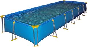

Seguramente deberias armar la estructura con ciertas flechas o diagonales similar a como lo hacen para las piletas de lona
pelopincho 1.jpg (7.13 KiB) Visto 6018 veces
pelopincho 2.jpg (8.64 KiB) Visto 6018 veces
