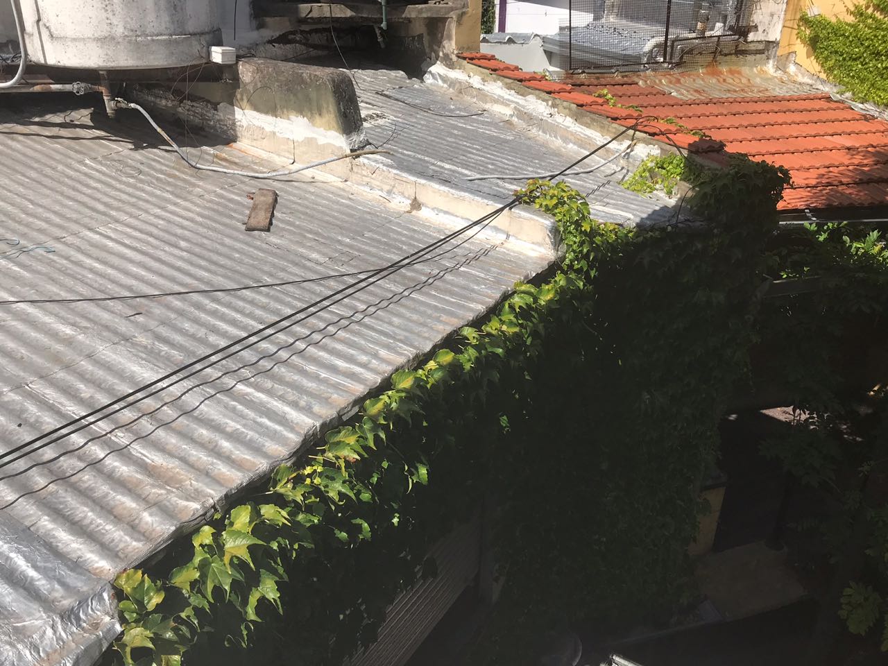

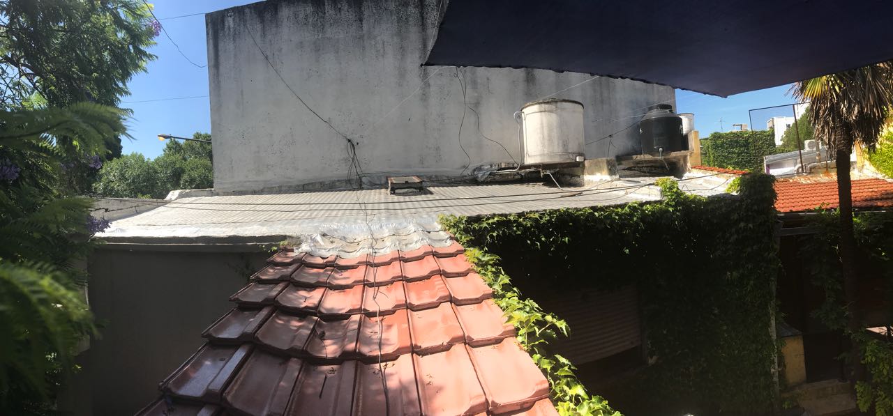

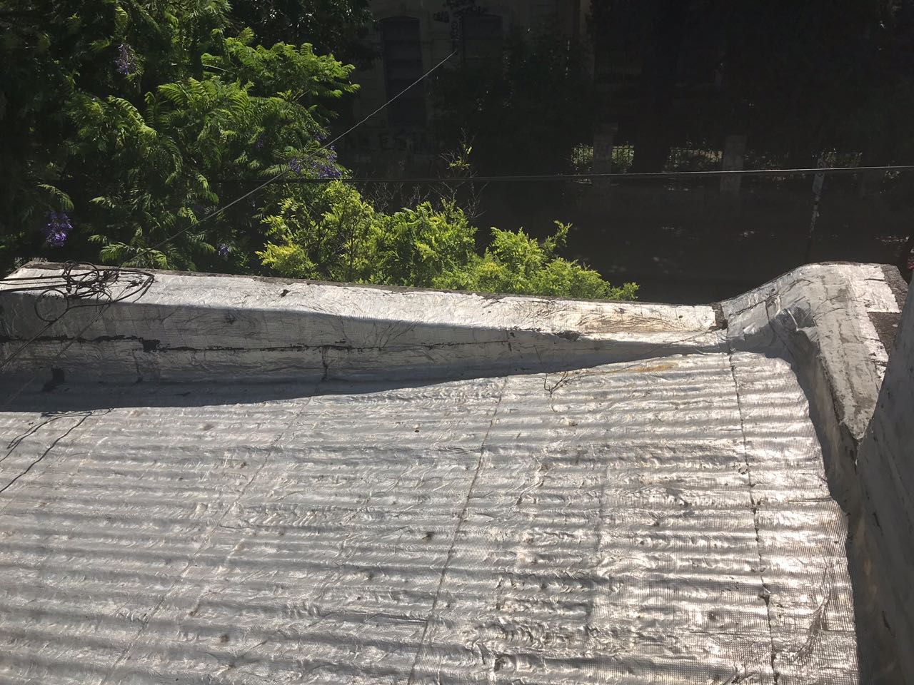

Hola buen día mi nombre es Luciano , tengo la intención de hacerme un taller la terraza de mi casa ( Las dimensiones son aproximadamente 9m x 3 m ) , el taller estaría apoyado en un segundo piso , por ende el mismo seria un tercer piso . La idea hacerlo con steel frame . Para la base tenia pensado hacer una losa y que la carga este apoyada en las paredes perimetrales . La idea es tener un lugar para mis proyectos , queda aclarar que no tengo pensado de cargarlo con mucho peso ya que nose cuanto puede soportar las paredes de abajo , ( no hay planos de la casa ) Lo único que se es que las paredes son de ladrillos comunes y seguramente debe tener un par de columnas ( Si a alguien se le ocurre como puedo hacer para averiguar si tiene columnas , cuantas y donde es bienvenida la sugerencia ) . Coinciden en que tengo que hacer una losa para el piso del taller ? De cuantos cm de espesor sugieren que sea ? . Adjunto fotos de donde estaría apoyado el taller . Se aceptan opiniones y criticas constructivas . Desde ya muchas gracias Saludos
