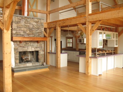

2) construccion con madera llamada Post and beam que usa columnas y vigas principales pesadas

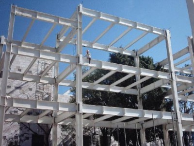

3) construccion Steel Framing pesado que es lo que te mencionaba con perfiles de acero negro soldados y abulonados Steel Framing pesado
esto es post and beam (madera pesada vendria a ser dicho en criollo)

Si es por economia y calidad (costo beneficio) y altisima aislacion y luces pequeñas (como una casa de familia, chalet, duplex.. hasta 3 pisos) termica usaria Steel Framing liviano.
Aunque puedo construir tanto acero soldado como Steel creo que es lo mas eficiente y duradero.
El acero soldado y armado es para construcciones de mas pisos y en los que necesitas luces amplias (ej que en planta baja pongas salones muy grandes o estacionamientos).
