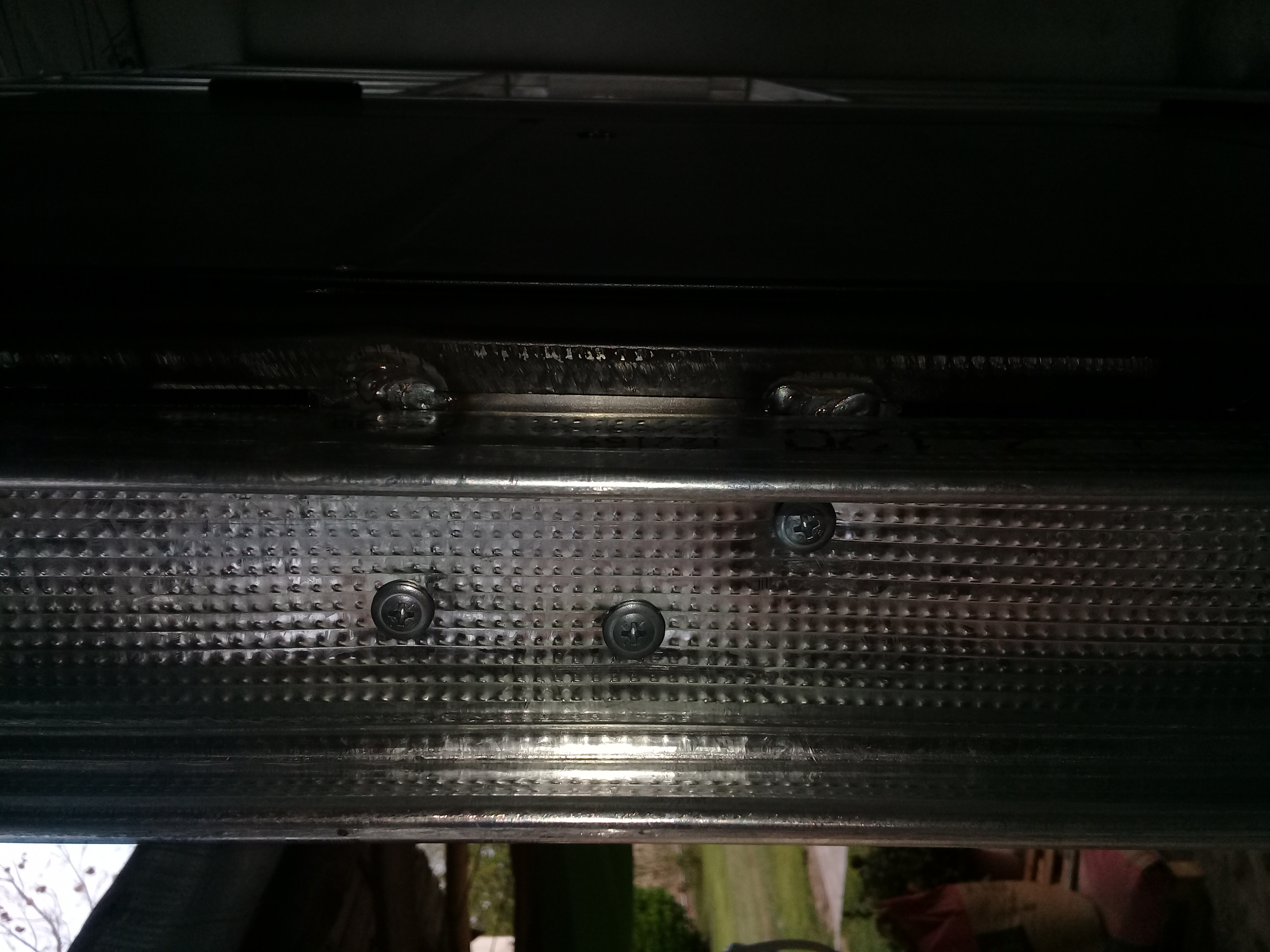

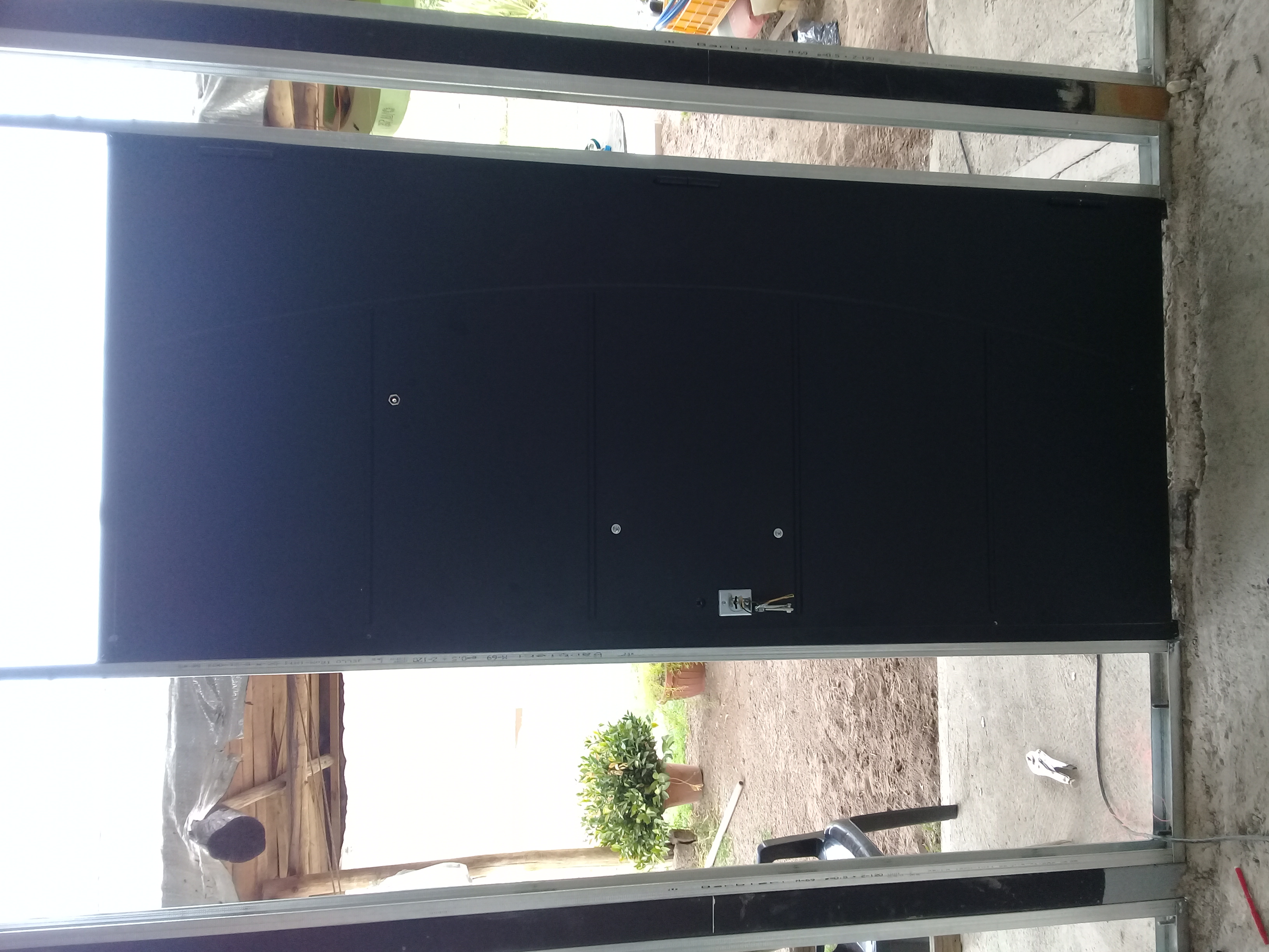

hola como estan? despues de buscar en muchos lugares como colocar una puerta de chapa inyectada en construccion en seco (DRYWALL) decidí hacer este post para mostrar mi experiencia y la verdad que coloque la puerta en perfiles de 69mm y quedo muy bien y muy firme..

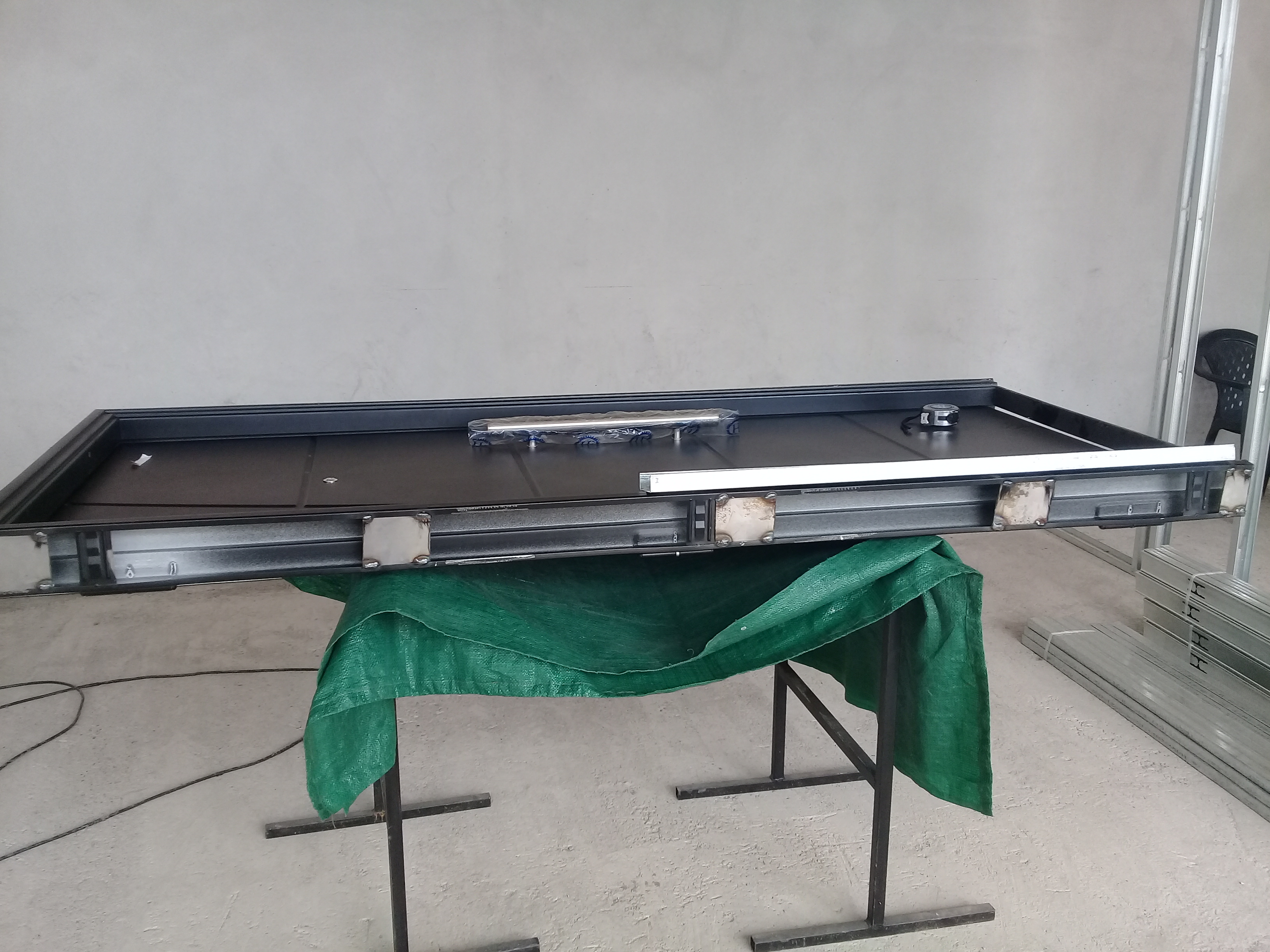

1- lo primero que hice fue ir a una metalurgica y comprar retazos de chapa del 18, y corte 5 chapitas de 10cm x el ancho del marco.
2- como no tengo mucha experiencia en soldar chapa fina, fui a un metalurgico que me soldara las chapitas al marco con soldadora TIG. me cobro $200 pesos por el laburo mas $50 que me salio el retazo de chapa.
3- una vez q tuve la puerta con las chapitas solo arme el marco y coloque la puerta a plomo y escuadra y atornille los montantes a las chapitas soldadas al marco.
espero que les ayude el post, a mi me resulto muy dificil encontrar la forma de hacerlo y la verdad que quedo muy pero muy bien.. mejor de lo que me podia imaginar

Hola Franco es buenisima tu propuesta..
Nosotros algunas veces hemos hecho algo parecido que en lugar de soldar esas 4 chapitas de cada lado las atornillamos con abundante tornillo en esa pestañita del perfil de la puerta y luego la amuramos como vos has hecho saludos!!
