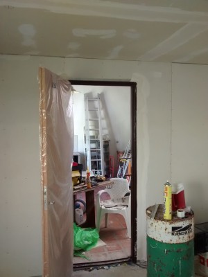

Hola, soy nuevo en el foro, esta muy bueno y tiene muchas cosas interesantes, publico acá pero no se si va acá, pero bueno sino lo mueven. Yo quisiera saber como es la colocación de aberturas en el interior y exterior de la construcción. Yo ya hice un pequeño departamento pero la terminación del las aberturas no me gusto como quedo, por eso quisiera saber como lo realizan ustedes.

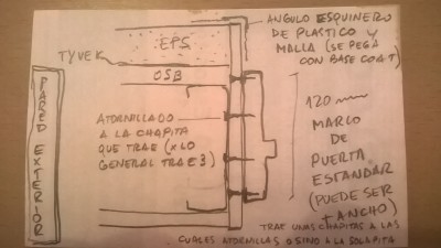

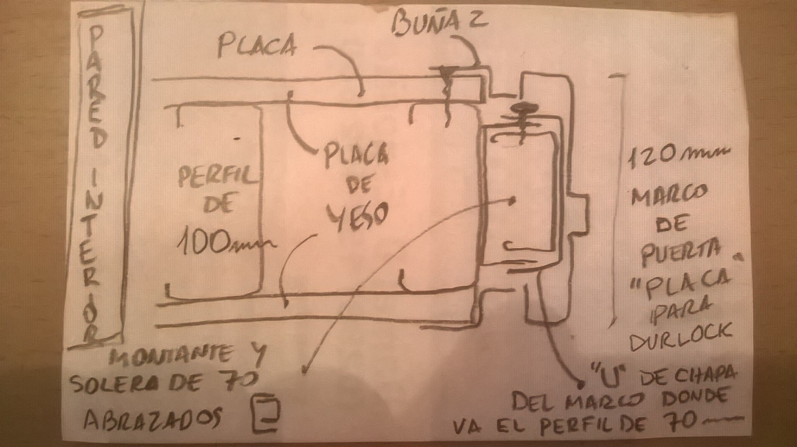

Espero que se entiendan los dibujos, en el caso de paredes interiores la solucion es colocar buña z en todo el perimetro del marco de la puerta y reducir la perfileria de 100 a 70 como se ve en la imagen.

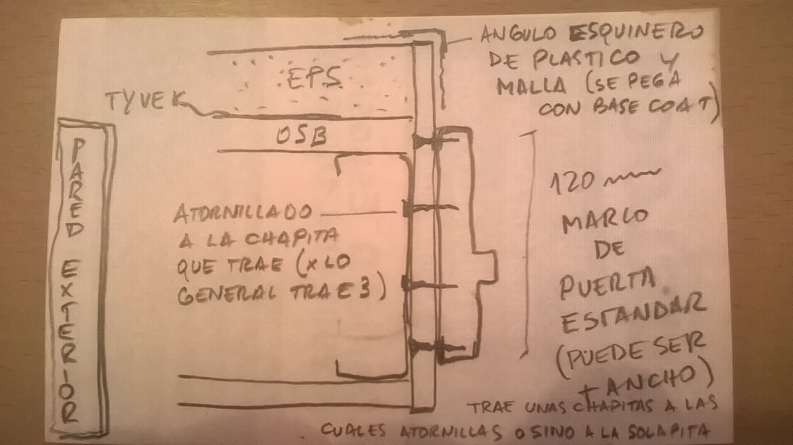

En puertas de chapa exteriores (que a diferencia de las de interior por lo general no traen esa "U" de chapa donde alojar los perfiles de 70, los tornillos pueden agarrarse a las 2 o 3 chapitas para amurado en concreto (cemento arena y agua) o tambien en la pestañita de la chapa tal como se ve en la imagen. Contame si te parece viable. Saludos
amurado de puerta "placa" (interior) (marco metalico hoja de madera) especial para durlock (pladur, drywall, etc) que trae unas "U" de metal donde se aloja la perfileria de 70. Si vinieran puertas similares para perfileria de 100 se podrian amurar como las puertas para durlock alojando en la "U" el perfil de 100.
amurado de puerta exterior (de chapa) en perfil de 100

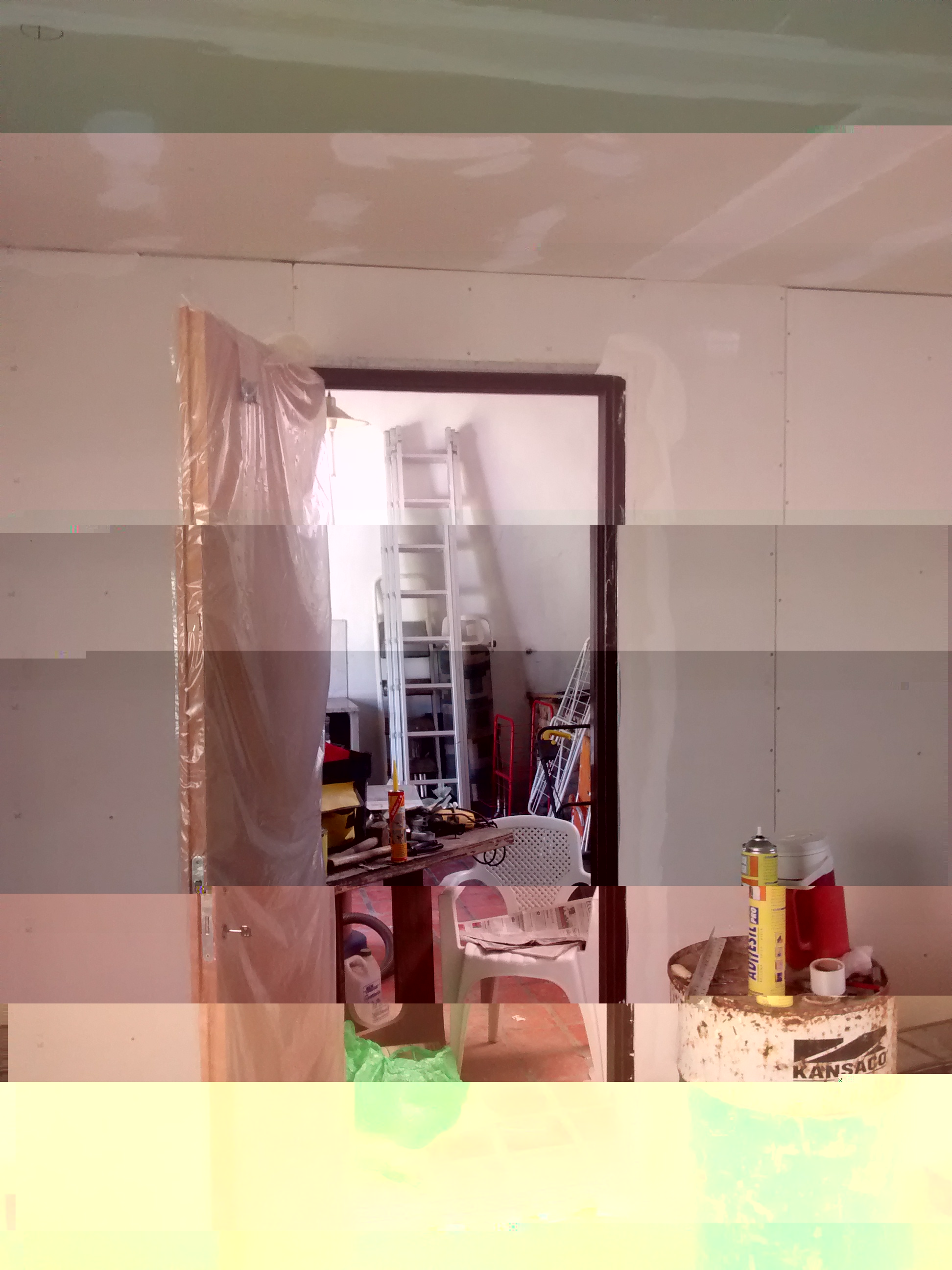

Ahi te muestro como lo resolví yo, no me gusto mucho pero quedo bien. Las puertas exteriores las instale con poliuretano expandido, pero no se si se pegan bien. Comenten a ver que les parece

Es buenisimo..
Me habia olvidado..
Si quedan recontra bien, un amigo que hace Steel tambien hizo asi su casa y puso todo tipo de aberturas: marco de madera hechas por carpintero, marco de chapa y hoja de chapa, marco de madera compradas.. incluso ventanas... todas con poliuretano..
Olvidate se agarra espectacular

Bueno entonces me quedo tranquilo que va a quedar bien, gracias por tus consejos

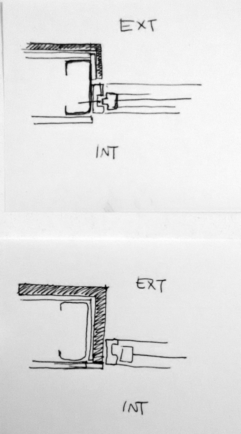

No se si preguntar aca o iniciar tema nuevo, pero la pregunta es la siguiente: en la colocacion de aberturas de aluminio agarramos el marco de aluminio directo en el perfil o hay que hacer la mocheta con la placa OSB, el Tyvek y la placa EPS o Superboard y la abertura la agarramos a todo el sandwich?.

Hola Alvaro, ambas son validas (pone "botaguas" en el buscador de arriba y veras que hay mas info ahi)
Yo creo que es mejor la de abajo porque la de arriba te tapa un poco el marco de la ventana o puerta y ademas esta menos aislada del interior tema termico.. ambas se pueden..
