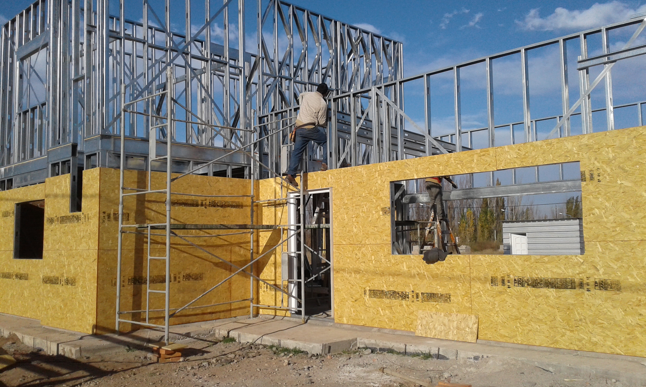

Hola,
estoy construyendo mi casa con steel framing (una SAUCO 2) y ya tenemos montado casi todo, estaríamos comenzando el emplacado en breve. La ingeniería contempla el agregado de una planta alta en segunda etapa. Debido a esto, la planta baja tiene cubierta plana (un encofrado perdido) y muros de carga sobre el frente y fondo de la casa. Hablando con la gente que hizo la ingeniería, me dice que para agregar los paneles de la planta alta, voy a tener que sacar los muros de carga y vincular la solera superior de los paneles de la planta baja con la inferior de los de planta alta.
Lo que me preocupa de este enfoque es que los muros de carga van emplacados y revestidos junto con los paneles de frente/fondo. Al sacar el muro de carga expondría la parte superior de los paneles de la planta baja hasta que vuelva a revestir los de la planta alta. ¿Hay alguna alternativa más simple? ¿Cómo se resuelve el agregado de una segunda planta sin exponer la planta baja?
¡Gracias!
¡Gracias!

Daniel necesito hacerte una consulta..soy nuevo en el foro..estoy por ampliar en planta alta en mi casa haciendo un quincho..nada raro ni cosas demasiado pesadas..la duda es que en la terraza tengo viguetas de concreto cada 80 cm con ladrillo.. la estructura que tengo pensada seria de 3 lados agarrando los perímetros de la terraza pero en el frende del quincho seria sobre una vigueta..no seria sobre el perímetro..para que quede una especie de balcón descubierto..mi pregunta es ..la vigueta me bancara la perfileria ? gracias !
Re: Planta alta en segunda etapa
Hola Chelo como estas?chelo escribió:Daniel necesito hacerte una consulta..soy nuevo en el foro..estoy por ampliar en planta alta en mi casa haciendo un quincho..nada raro ni cosas demasiado pesadas..la duda es que en la terraza tengo viguetas de concreto cada 80 cm con ladrillo.. la estructura que tengo pensada seria de 3 lados agarrando los perímetros de la terraza pero en el frende del quincho seria sobre una vigueta..no seria sobre el perímetro..para que quede una especie de balcón descubierto..mi pregunta es ..la vigueta me bancara la perfileria ? gracias !
Lo que vos necesitas es que el peso de la pared se descargue sobre las columnas y que no ejerza presion puntual sobre la vigueta. Esto podes lograrlo haciendo una "pared reticulada" el termino no se si existe pero me refiero a colocar perfiles diagonales tipo viga reticulada que haran que tu muro funcione como una viga y que no ejerza presion sobre la loza.
El muro de Planta Alta del lado derecho esta hecho asi! porque apoya sobre una viga aerea de 300mm. saludos!
