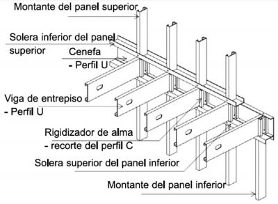

Mira, habria que ver las luces entre los apoyos y tambien el tipo de tanque que van a poner y donde estan esas vigas..
Nosotros solemos hacerle 3 paneles al tanque configurando un cuadrado de unos 2mts entre apoyos y luego hacemos como un entrepiso ya sea con perfiles de 150 espalda con espalda cada 40cm o de 200mm simples.
Algunas veces lo hacemos asi

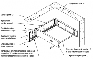

Pero en su mayoria pasamos el panel hacia arriba (no encontre foto steel)
y ponemos el "entrepisito" del tanque por dentro asi
