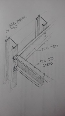

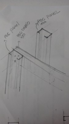

Hola Daniel como andas! Tengo una consulta. Sabes cual de estas 2 maneras es la mejor para colocar los cabios de la cubierta y porque?
Una opcion es cruzando los cabios a los montantes de los paneles y atornillando de costado y la otra es colocando una solera a lo largo del panel y agarrando los cabios a la misma, te adjunto un croquis. gracias!

Hola alvaro. Lo es mejor poner un perfil galvanizado que contenga al cabio y se fije al montante. Hace poco fui a un curso de calculo estructural en el incose y me dijeron que los pgu no pueden cumplir ninguna función estructural. Saludos patagonicos
Re: Colocacion de Cabios
Alvaro, te confirmo que los PGU no son elementos estructurales de por si, sino que son elementos constructivos por cuanto te recomiendo la otra opción. Con tornillos hexagonales de acuerdo a la carga del techo.

Ambas son validas segun lo veo!Alvaro escribió:Hola Daniel como andas! Tengo una consulta. Sabes cual de estas 2 maneras es la mejor para colocar los cabios de la cubierta y porque?
Porque si bien el PGU como te dicen no cumple una funcion estructural, ahi en el ejemplo 1 el pgu est cumpliendo solamente la funcion de mantener el pgc en su lugar..
Y como de hecho no cumple una funcion estructural es como que esta de mas y se puede hacer como en el ejemplo 2 en el cual se prescinde de el..!!
Yo por lo general utilizo esta ultima manera.. ejemplo 2 espalda con espalda..
Ocasionalmente es necesario armar de la otra manera
(che muy buenos los dibujos!!! )

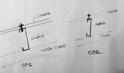

Gracias a todos por las respuestas. Veo que la Opcion 2 (Espalda con espalda) parece ser la conveniente por cuestiones estructurales.
Lo que veo mejor de la Opcion 1 es que los cabios ya quedan con la misma inclinacion que va a tener la chapa por lo cual queda mejor para atornillar y para apoyar en sobre una viga inclinada por ejemplo. Que opinan?

aahh pero vos estas poniendo los cabios perpendicularmente a la pendiente?, si haces eso, el dibujo de la opcion 1 es el correcto, solo que le pondría el lado abierto del PGC hacia arriba ya que asi el perfil aprovechas mas la inercia.
es fundamental la viga tubo que se ve abajo. Si tenes esa viga tubo en los extremos de los cabios esta ok. La podes materializar encastrando un PGC con un PGU.
Y también el OSB que no se ve ahi. Si pones los cabios y directamente la chapa eso no seria steel framing y todo el resto de lo que hablamos pierde sentido. La chapa sola no te sirve como diafragma de rigidización.

Hola, esta buena la recomendacion que te da el Ingeniero,GreenING escribió:aahh pero vos estas poniendo los cabios perpendicularmente a la pendiente?, si haces eso, el dibujo de la opcion 1 es el correcto, solo que le pondría el lado abierto del PGC hacia arriba ya que asi el perfil aprovechas mas la inercia.
Slds.-
tene en cuenta qeu por lo general el cabio va paralelo a las chapas.. habria qeu estudiar las luces.. sin embargo la opcion de perpendicularidad es correcta y coincido que si es asi la opcion 1 seria mejor..
Respecto al uso del OSB en techo Ingeniero tenga en cuenta 2 cosas.. proviene de una traduccion de las practicas de EEUU en las cuales ellos usan la teja autoadhesiva o engrampable y necesitan un sustrato rigido adonde pegarla o engramparla.. ademas de eso la estructura de madea clavada que tienen es mucho menos resistente y tenaz que el acero atornillado y precisa al OSB para adquirir esa mayor tenacidad y resistencia..
No es necesario colocar OSB en todos los techos de steel framing salvo que la especificacion lo demande..
