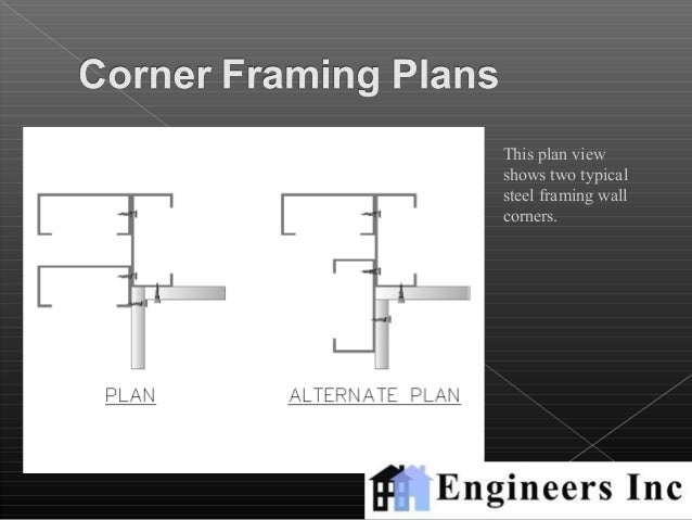

Tengo que hacer un quincho de 6x4m , techo de chapa , emplacado con cementicia por fuera y durlock por dentro
En las esquinas , que combinación conviene mas ?
Las esquinas harían las veces de columnas
Dejo una imagen

A simple vista la opción "PLAN" tiene dos fijaciones de ejecución bastante críticas para el perfil inferior de la izquierda; una muy dentro del interior del perfil de la derecha y la otra muy cerca del vértice y a su vez casi en el doblez del perfil.
La opción "ALTERNATE" no presenta ninguna fijación crítica. Si estructuralmente trabajan igual, (ya que van a ser columnas ) yo elegiría la opcion ALTERNATE

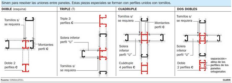

Es increible lo tontos que somos aca, porque el 99% de los que hacemos steel framing te diriamos que las columnas se hacen con 4 perfiles..
Foto de consulsteel un gran referente local de Ingenieria
Imagen de diario Clarin, posiblemente el diario de mayor tirada aca en Argentina
Hace casi 10 años que hago Steel y nunca lo habia visto..
Es muy cierto que todos los dias se aprende algo nuevo..
comparto la opcion alternate tambien
