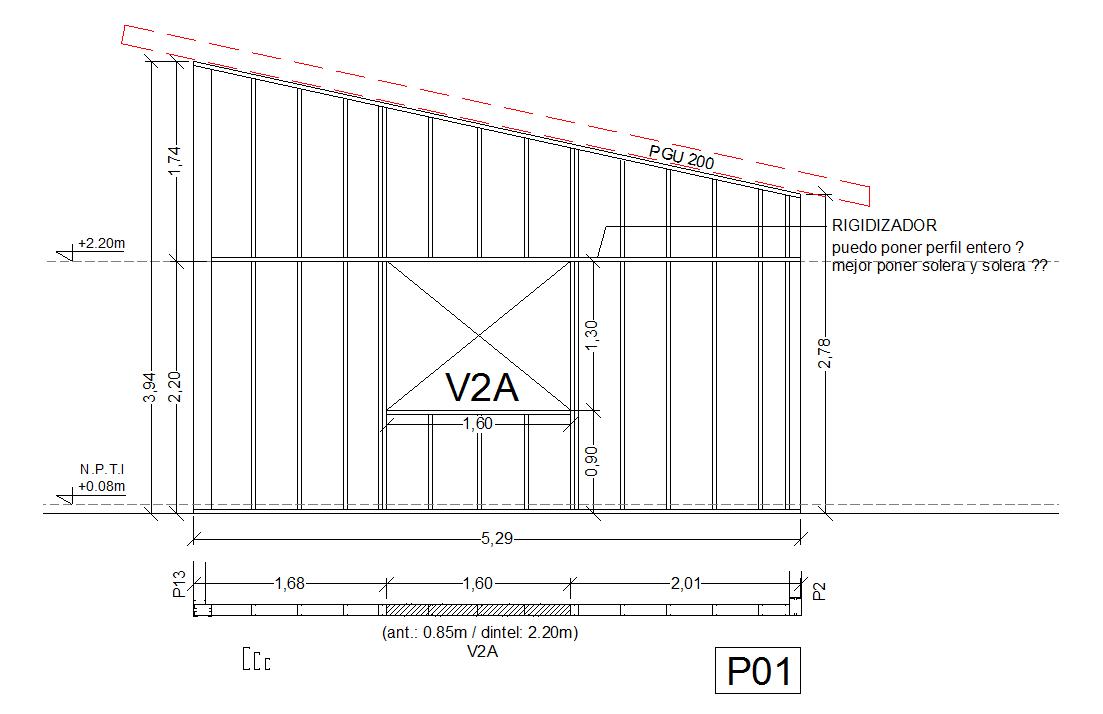

Buenas!!!!
Les adjunto el plano de un panel que tengo que hacer mañana. Mi duda es si a la altura de los 2,2mts pongo un fleje para rigidizar la estructura o la divido en dos partes, haciendo dos paneles unidos por sus soleras Superior-Inferior, quedando un panel rectangular y otro Triangular (ponele!!). Otra consulta es si en cualquiera de los dos casos puedo colocarle la cruz de san andres?
Muchas gracias!!!!

Hola Juan, por ahi deberias consultarle al Ingeniero o Arquitecto que lo proyecto..
Sin embargo es evidente que aunque la estructura es solida y el hombre parece tener conocimientos de Estructuras, no es exactamente un panelizado "de manual de steel framing"
Yendo al grano yo DE NINGUNA MANERA dividiria el panel en 2 partes.. no tiene sentido.. hacelo de abajo hasta arriba..

Daniel!!!!
te cuento que al final decidi, no dividirlo en dos, porque la verdad que ami tambien me hacia ruido, pero si lo dividi en 3!!!!! jajajaja, de derecha a izquierda. el panel del medio es la abertura y los otros dos son los costados. Si ves en plano de panelizado, en los costados de la abertura hay 2 PGC 100 pegados, eso me dio el pie a hacer la division ahi. Ahora tengo tres paneles y los puedo mover con facilidad!!!!!!

Hola se entiende.. si esta bueno saludos!!
