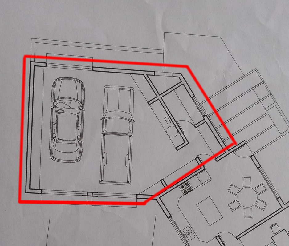

Estoy proyectando la ampliación de mi vivienda con una cochera/quincho de 70M2. Mi casa es de construcción tradicional. La primer duda que tengo es como se hace la unión entre la pared de ladrillos que tengo y los paneles de steel frame? Hay algún anclaje que se venda o tengo que picar hasta los hierros de las columnas y engancharme de ahí de alguna forma?
2da duda: Dos de los angulos no son rectos, sino de 130° aproximadamente. Cómo se unen los paneles cuando el angulo no es recto? Hay alguna técnica?
Adjunto un planito para que se entienda mejor. Marcado en rojo lo que quiero construir.

Entre perfiles cuando van en angulo podes pasarles un tornillo t2 mecha en el rinconcito donde se tocan..
Es muy buena pregunta.. no me habia tocado hacerlo en Steel Framing.. en interiores con durlock (placas de yeso) si, pero aca es distinto.. dejame verlo mas..
En la parte que tenes el angulo a la mamposteria yo le mandaria un tirafondo de unos 7 u 8 cm de largo con tarugo 10mm en el rinconcito que toca la pared..
En general eso bastara salvo que tengas ladrillo hueco que por ahi si habria que ir al hormigon.. o al hierro, soldar varilla roscada galvanizada y atornillar..
Hay varias opciones..
Pensando en el angulo de recien perfil con perfil yo le haria plegar una chapa galvanizada de espesor 1mm con el angulo que lleva la construccion... en Surmetal (frente a la Coca Cola apenas pasando el puente ya en Neuquen) te lo pueden hacer.. googlealos y esa chapa la colocas por fuera con t1 3/4" igual que el resto de la perfileria
