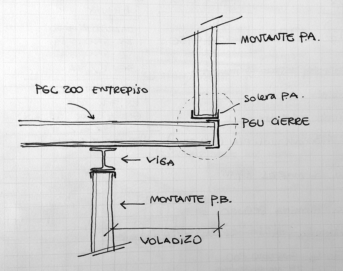

Hola Daniel nuevamente tengo una consulta y apelo a tus conocimientos. En un entrepiso con voladizo de 80cm donde los paneles de planta alta nacen del borde del mismo hay que hacerle un refuerzo especial o se hace de la manera tradicional? te adjunto un croquis de la situación para explicarme mejor.
Desde ya muchas gracias.

va directo como lo dibujaste, creo que la norma es que el perfil de 200 puede volar solo 1/3 maximo de su largo (osea 2mts) aunque con otra configuracion (ejemplo con vigas de 200) seguramente se podra volar mas..
Esta casa que habia publicado tiene un voladizo de 2mts aprox tanto para un lado como para el otro
Imagen
Lo importante es reforzar en los lugares donde apoya (en tu caso sobre el IPN) con un rigidizador de alma (buscalo en los manuales)
es un pedacito de perfil de 100mm colocado en ese punto para evitar que el peso lo "abolle" en ese punto

Exacto! si bien esto lo deberia definir un calculista, en general seria una norma pgc de 100mm espesor 1,2 mm PB y espesor 1,25 PA.
Las vigas si son de 200 o 150 pueden ser de 1,6 en PB y 1,25 en PA
La estructura de la foto sigue basicamente ese criterio y es recontra solida.. tiene un entrepiso humedo NO ALIVIANADO osea con carpeta de concreto de 75mm!!! sobre encofrado perdido de chapa galvanizada y entrepiso con perfiles de 200

no es necesaria viga en todo el perimetro, ni mucho menos IPN en particular..
En esta foto de consulsteel lo muestran muy bien
