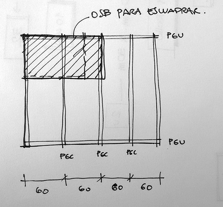

Hola Daniel como andas, te hago una consulta.
Estamos por empezar a armar los planeles de planta baja. Nosotros los paneles los armamos en el piso y luego los paramos y anclamos a la platea con tirafondos con tarugos. Una opción que se me ocurría para escuadrar el panel es utilizar una placa OSB en alguno de los ángulos de esta manera me aseguro que ese panel quede escuadrado cuando lo paramos. Mi duda es si esto esta bien o si hay una mejor manera de escuadrar los paneles ya que en todas las fotos que veo de construcciones de casas de Steel Frame primero esta toda la perfileria armada y no se ve ninguna OSB por lo cual infiero que no las utilizaron para escuadrar, porque el fleje metalico para hacer las cruces lo colocamos al final cuando ya este armado el entrepiso no y las paredes vinculadas no?

Hola alvaro, normalmente se le atornillan segmentos en los vértices opuestos cualesquiera, previa medición de las 2 diagonales obviamente. Siempre recomiendo atornillar las platinas y los flejes antes de fijar los modulos a la platea. Me llama la atencion que sea c/60 cm la separacion, nose de que region de la arg sos , pero si el calculista te dijo cada 60 estara bien, saludos

Hola esta bueno el dato de Don Leopardo de medir las diagonales para chequear la escuadra..
Si perfilaste cada 60 deberias usar OSB de 15mm o 18mm te lo digo a ojo nomas..
hay varias maneras, es posible hacer lo que decis al menos al parar los primeros paneles..
Otra opcion es levantar el panel, aplomarlo y "flecharlo" con perfiles diagonales y perpendiculares al panel amurados a la platea o hacia el exterior (x lo gral es mas facil hacia adentro, aunque estorbe un poco)
