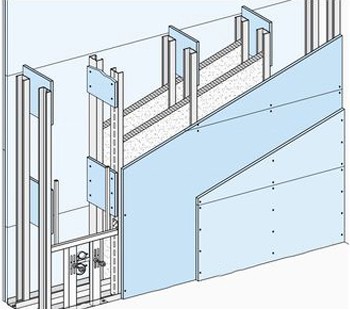

Tiene logica lo que decis, de hecho trabajando en interiores, con perfiles livianos, lo que se hace es esto
TABIQUE DOBLE KNAUF W116.AR (SANITARIO - GRAN ALTURA) Estructura doble (dos montantes separados) y dos placas por lado.
Descripción: El tabique doble Knauf W116 está formado por dos estructuras paralelas de acero galvanizado separadas entre sí y unidas por cartelas (recortes de placas). Las estructuras se componen de perfiles soleras y montantes de 70mm, a los cuales se les atornilla dos placas de yeso Knauf de 12.5 o 15 mm a cada lado con tornillos auto perforantes punta aguja -cabeza trompeta.
Usos: Se utilizan en donde se requiera una altura máxima hasta 10 metros y un alto rendimiento en aislación acústica, térmica y de resistencia al fuego, como por ejemplo cines, auditorios, fábricas, depósitos, entre otros. Además este tabique permite el paso de cañerías o plenos por dentro del mismo, resolviendo con prolijidad todas las instalaciones en sus variadas medidas. Para mejorar las aislaciones se coloca entre las dos placas lana de vidrio, lana de roca o cualquier aislante proyectado.

Con blocking tambien disminuis el pandeo y con strapping disminuis la torcion del perfil.. eso tambien sirve si las luces (distancias) o mas bien largo (no alto) de las paredes son grandes puede que necesites mayor ancho de perfil, sino (que es lo habitual que no sean paredes grandes) no creo que afecte mucho.. hemos hecho paredes de 6mts de altura para huecos de escalera con perfil de 100mm y van perfecto..
Ahora si tu pared mide 10mts de largo x 6mts de alto ya es otra cosa..
saludos!!
