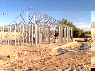

Fijate que en las primeras fotos del hilo se ven los hierros cruzados tambien..

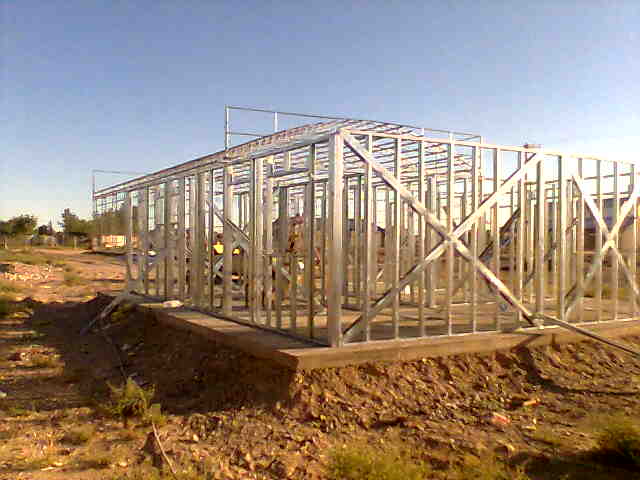

Hola Daniel, muy buenas las fotos , lo que veo es que el cruce san andres no esta hecho con flete y cartela no? o si y esta de los 2 lados?..
Que método usaste para tensar los cruces?

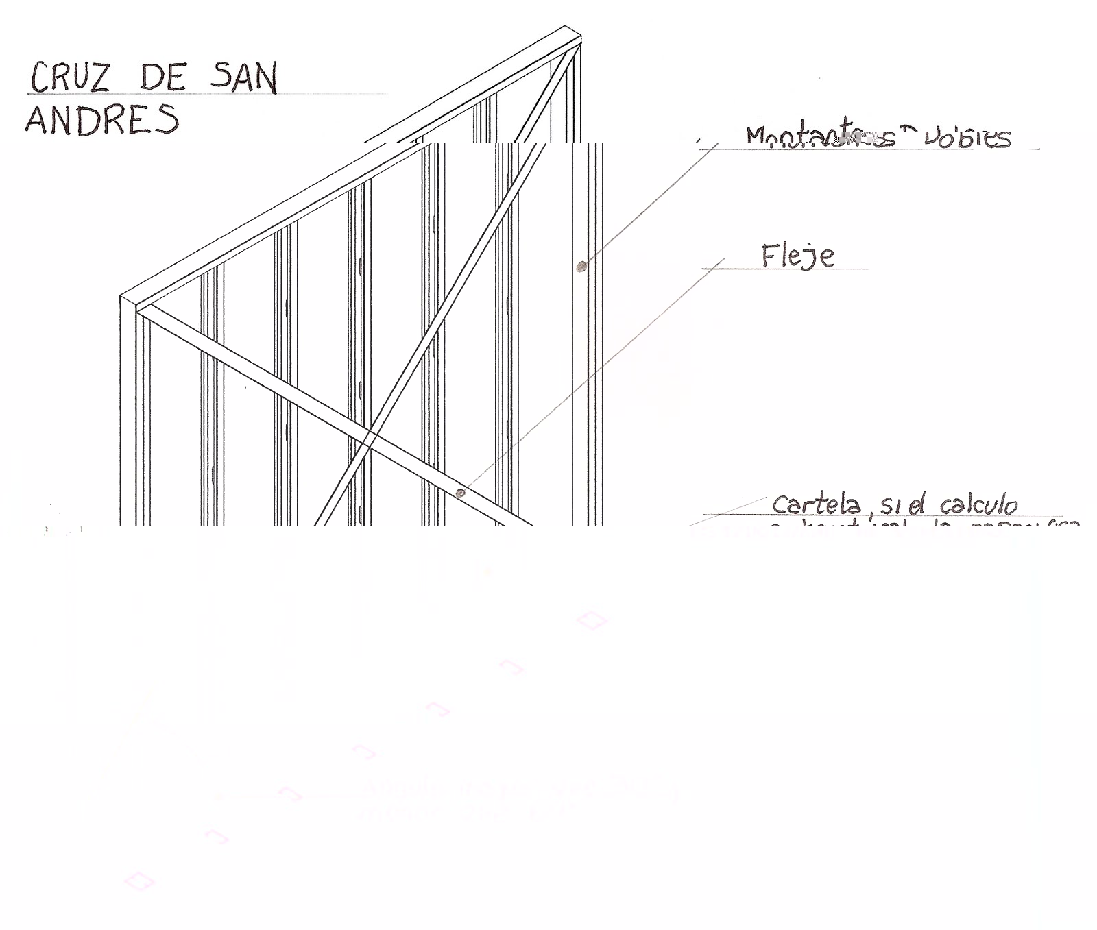

Mira.. recien me entero que se llaman cartelas!! jaja todos los dias se aprende algo nuevo..

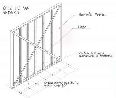

Yo personalmente adhiero a este arquitecto que lo dibujo aqui:
(solo se pone la cartela si el calculo lo especifica..)
es de este blog que esta muy bueno http://construccionesdh.blogspot.com.ar/

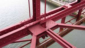

Poniendole el ojo mas fino no me extrañaria que todo el tema de las cartelas sea simplemente un problema de "traducción" de los sistemas con hierro (soldado o armado) al Steel Framing..
Si tenes un puente o estructura como esta:
cartela 1.jpg (10.4 KiB) Visto 21304 veces
Seria diferente ya que el "tensor" uno de los 2 miembros que forma la cruz, TRABAJA TOTALENTE LIBRE de una punta a la otra, osea, de una cartela a la otra y ademas de eso no habria donde fijar la cruz, entonces la cartela se coloca para eso, recibir al tensor o la cruz.
Sin embargo en el Steel framing la cruz va atornillada en TODOS LOS MONTANTES que atraviesa, por lo cual no es un tensor propiamente dicho sino un rigidizador por diferenciarlo.

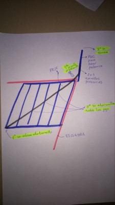

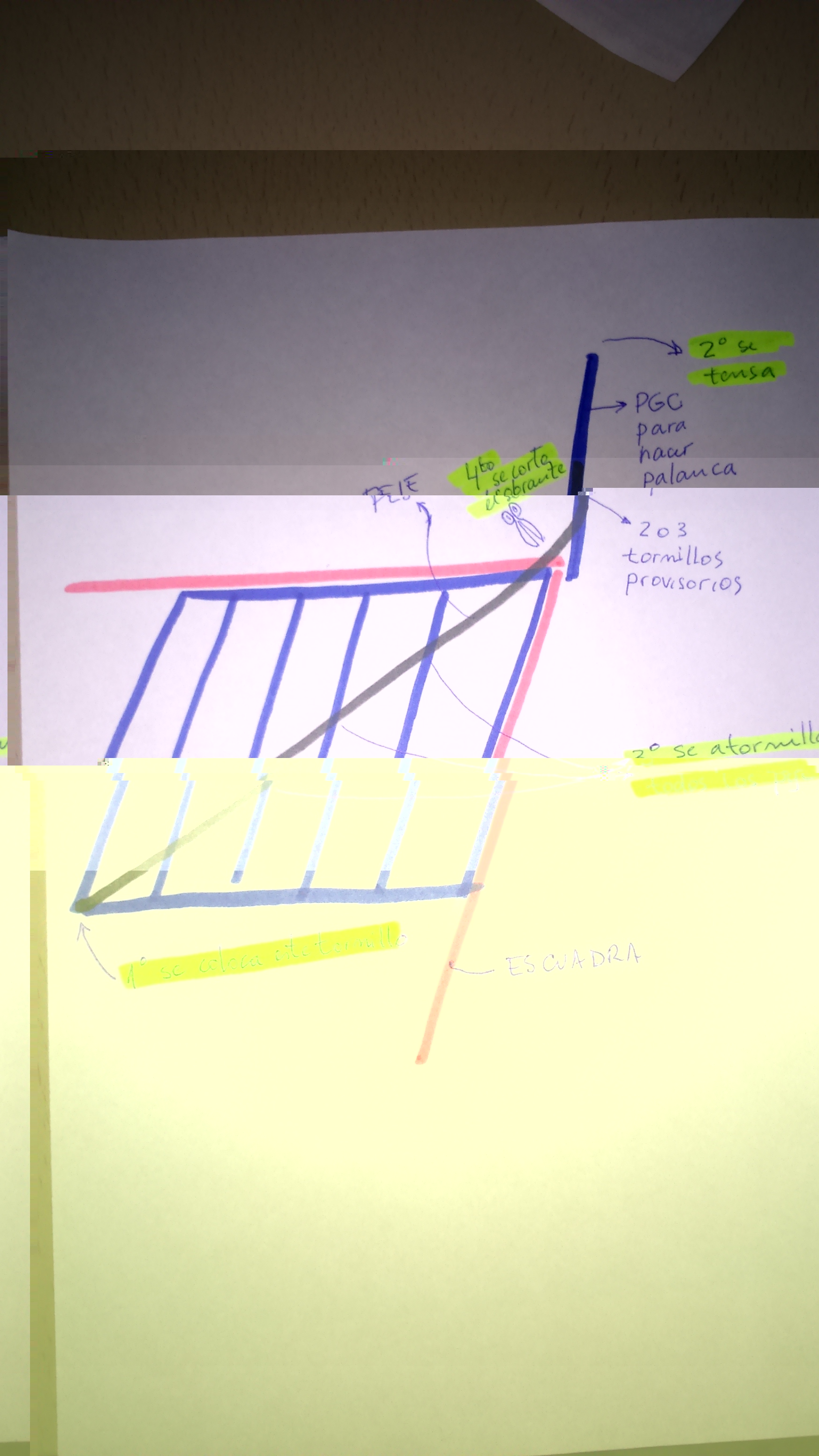

PARA TENSARLO: Siempre que armas paneles necesitas una escuadra de referencia. Ya sea que trabajes en el piso y armes una escuadra con 2 pgc amurados al piso o ya sea que trabajes en una mesa de trabajo y tengas la "escuadra" soldada con 2 hierros estructurales (hierro rectangular tipo regla de albañil).

Daniel buenisima la info que me pasaste!, estuve viendo que tambien usan una planchuela a 45 con un tornilo pasante que tensa al fleje.. lo haz visto?
Osea que bueno seria factible hacerlo sin osb! Feliz...jeje

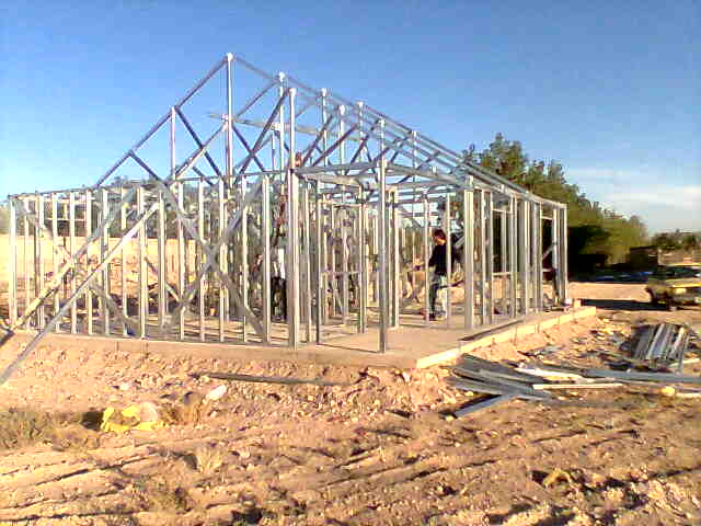

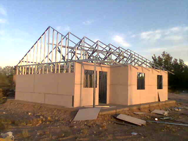

no te olvides que la chapa tambien arriostra! (rigidiza!!)
mira este galpon que se ve bastante pobre de perfiles.. sin embargo con la cantidad de tornillitos que tiene y la chapa no necesito cruces (ojo la misma cabriada hace de cruz en el lado mas corto de la construccion..)
http://construccionenseco-foro.com/galp ... X8sEnYW08o
no te vuelvas loco poniendo cruces en todos lados saludos

Buenisimo,, y en el caso de hacerlo a un agua en vez de 2, podria hacerse algo similar? la cabriadas tambien haria de cruz?
Re: Cruces de San Andres
si, a 1 agua tambien que queda un triangulo, siempre la cabriada arriostra.. porque siempre es triangular..
