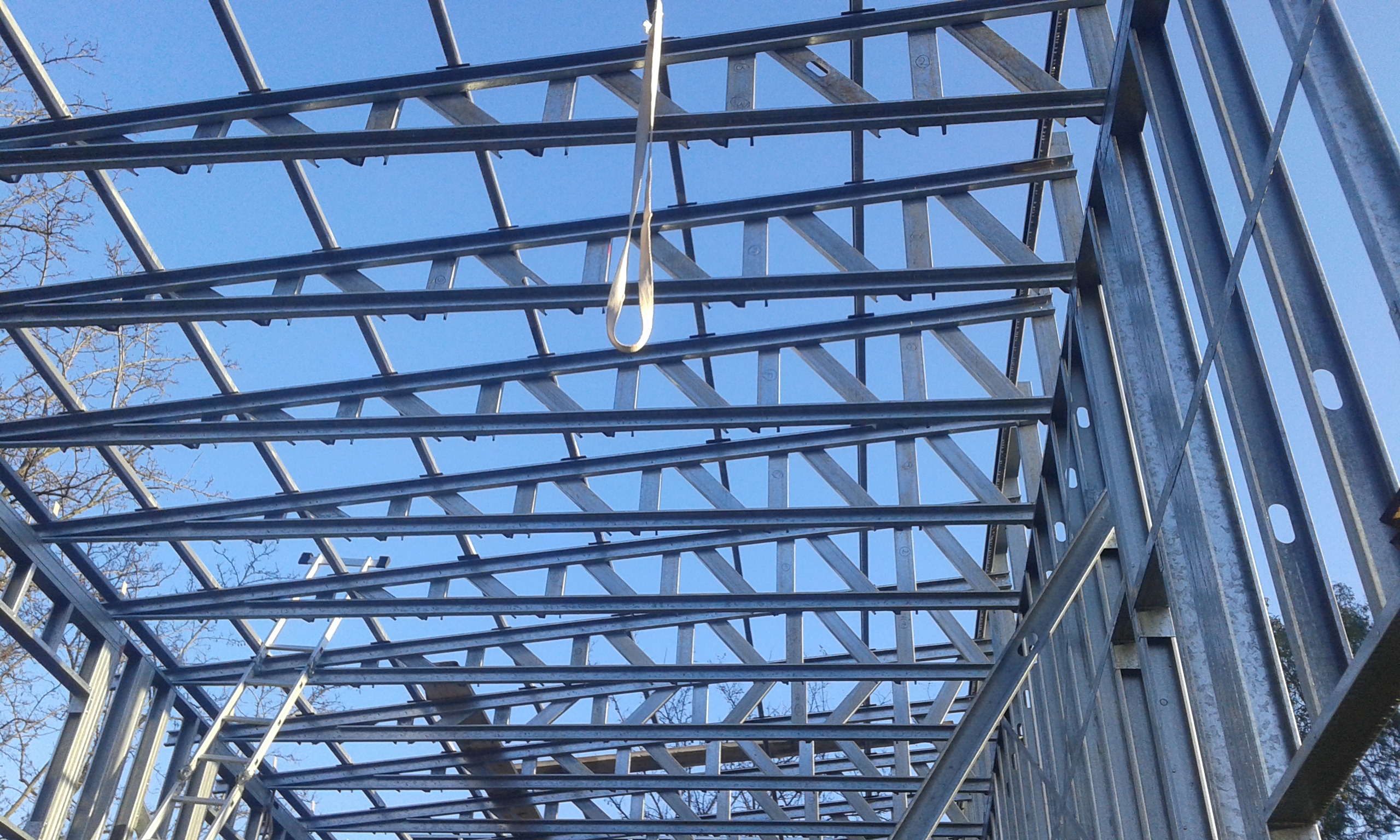

Hernan escribió:Daniel, la distancia entre apoyos de los cabios seria de 5 metros. no se si en el dibujo que adjunte se distingue bien. Son todos perfiles PGC 100 menos las clavaderas que son PGU de 70. La verdad que no tendría problemas en usar cabriadas si es necesario.

Hola Daniel! como andas? ya opté por cabriadas!Es increible la resistencia que logran utilizando perfiles PGC 100 x 0,9. Aun no coloque las cruces y como straping tengo pensado usar perfiles omegas donde después colocaría las placas del cielo raso ..Es correcto esto?
Ademas voy a proyectar poliuretano como le comentas a Matias, ya pedí presupuesto.

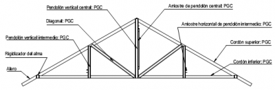

Hola hernan, pregunto desde la mas profunda ignorancia, no es mi objeto discutir tu laburo; todo lo contrario, es para aprender, pero, no hubiera sido mejor para elaborar la cabreada poner los perfiles al revés?.
Es decir, que los pgc encastren. Como en la imagen de a continuación.
[img][img]http://thumbs.subefotos.com/22f508197d6294327605bdc94b4201fao.jpg[/img][/img]
[img][img]http://thumbs.subefotos.com/5edcdb064c3588396f693143454eb55co.jpg[/img][/img]

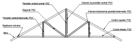

Aca esta mejor explicado

matias88 escribió:Hola hernan, pregunto desde la mas profunda ignorancia, no es mi objeto discutir tu laburo; todo lo contrario, es para aprender, pero, no hubiera sido mejor para elaborar la cabreada poner los perfiles al revés?.
Hola Matias, si bien creo que se puede hacer de las 2 maneras, me convenció mas la opción que utilicé. Si te fijas en los manuales de steel vas a ver que se hacen de este modo. Te repito, mirando obras vi cabriadas realizadas de las 2 formas. El ultimo dibujo que subiste no es una cabriada, es el tímpano, que vendría a se un panel "tapa" que se coloca al fina del techo.

matias88 escribió:Daniel, gracias por los consejos. La opción de Poliuretano expandido proyectado según me comentaron, es costosa. En el caso del Nylon y Lana, como iría? pegado antes de colocar la chapa?
Hola Matias sobre las clavaderas (ver foto de Hernan) le pones el nylon (podes tensarlo y pegarlo con cinta ancha) y luego la lana que va perpend a la clavadera (al igual qeu la chapa).
En caso q sea lana con aluminio no va nylon pero tener cuidado de solapar una con otra (trae solapa de 1 lado) cuidando de poner alum del lado de abajo!! siempre la barrera de vapor sobre la cara "caliente" o interior.
Genial tu laburo Hernan!!! :clapping:
no te olvides de las riostras o cruces entre cabriada y cabriada!!!! los omegas de strapping van bien!!
Hola
Los materiales tienen mejor resistencia parados que acostados, por decirlo de alguna manera. La mejor manera de aprovechar el material es como hizo Hernan. Pensá en la tabla de un cajón de fruta. Si te paras arriba de la misma estando acostada la rompes antes de que puedas apoyar todo tu peso. Si lo haces sobre la madera parada es mucho mas probable que pueda aguantar tu peso.
