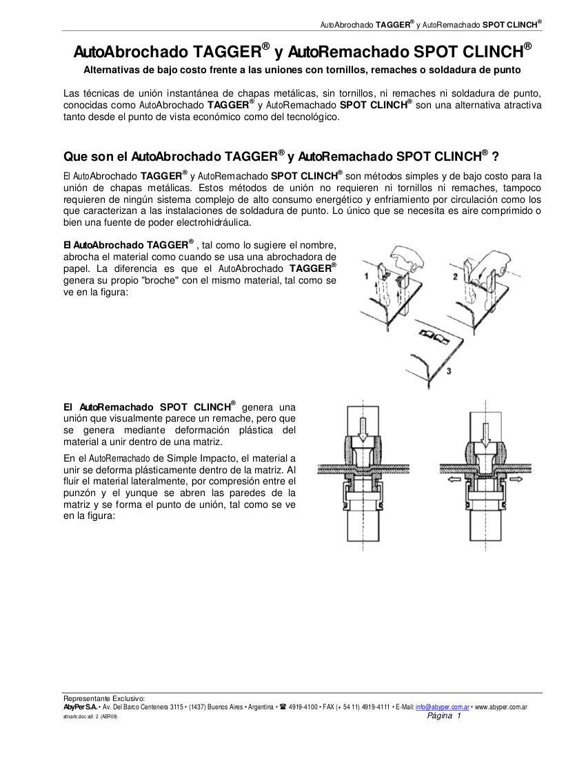

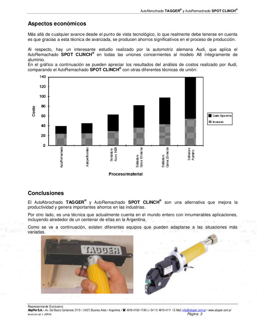

Aparentemente parte del material de Consultulsteel esta basado en este informe mas bien publicitario:
(aparentemente las herramientas son europeas.. y mas bien parecen para chapa mas fina.. habra que ver.. hay muy poca informacion..)
