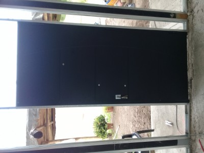

hola como estan? despues de buscar en muchos lugares como colocar una puerta de chapa inyectada en construccion en seco (DRYWALL) decidí hacer este post para mostrar mi experiencia y la verdad que coloque la puerta en perfiles de 69mm y quedo muy bien y muy firme..

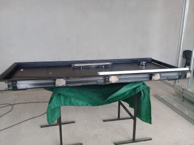

1- lo primero que hice fue ir a una metalurgica y comprar retazos de chapa del 18, y corte 5 chapitas de 10cm x el ancho del marco.
2- como no tengo mucha experiencia en soldar chapa fina, fui a un metalurgico que me soldara las chapitas al marco con soldadora TIG. me cobro $200 pesos por el laburo mas $50 que me salio el retazo de chapa.

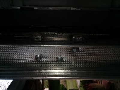

3- una vez q tuve la puerta con las chapitas solo arme el marco y coloque la puerta a plomo y escuadra y atornille los montantes a las chapitas soldadas al marco.
espero que les ayude el post, a mi me resulto muy dificil encontrar la forma de hacerlo y la verdad que quedo muy pero muy bien.. mejor de lo que me podia imaginar

Nosotros algunas veces hemos hecho algo parecido que en lugar de soldar esas 4 chapitas de cada lado las atornillamos con abundante tornillo en esa pestañita del perfil de la puerta y luego la amuramos como vos has hecho saludos!!
