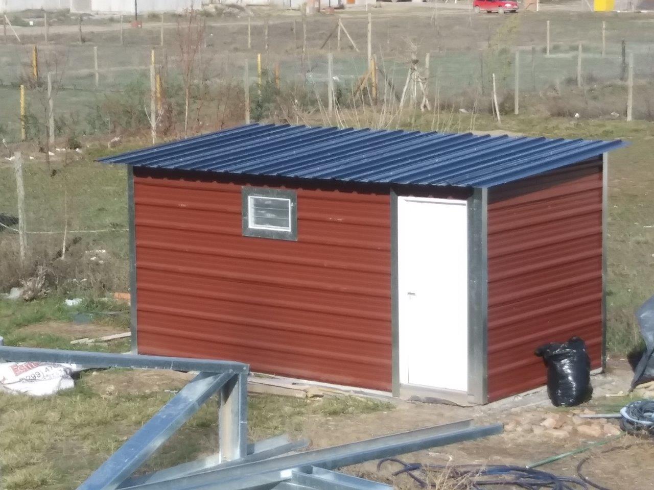

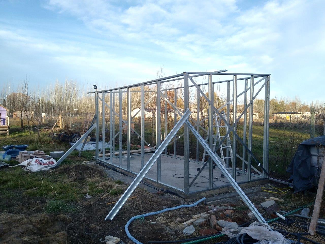

Hola gente del foro. En esta oportunidad queria compartirles info de la construccion de un galpon de herramientas que construi en el patio de casa.
Al principio di muchas vueltas si comprar uno de esos que venden en el easy simil americanos o hacerlo en perfileria convencional C de acero. Pero como me estoy haciendo la casa en steel dije bueno sigamos con la misma idea.

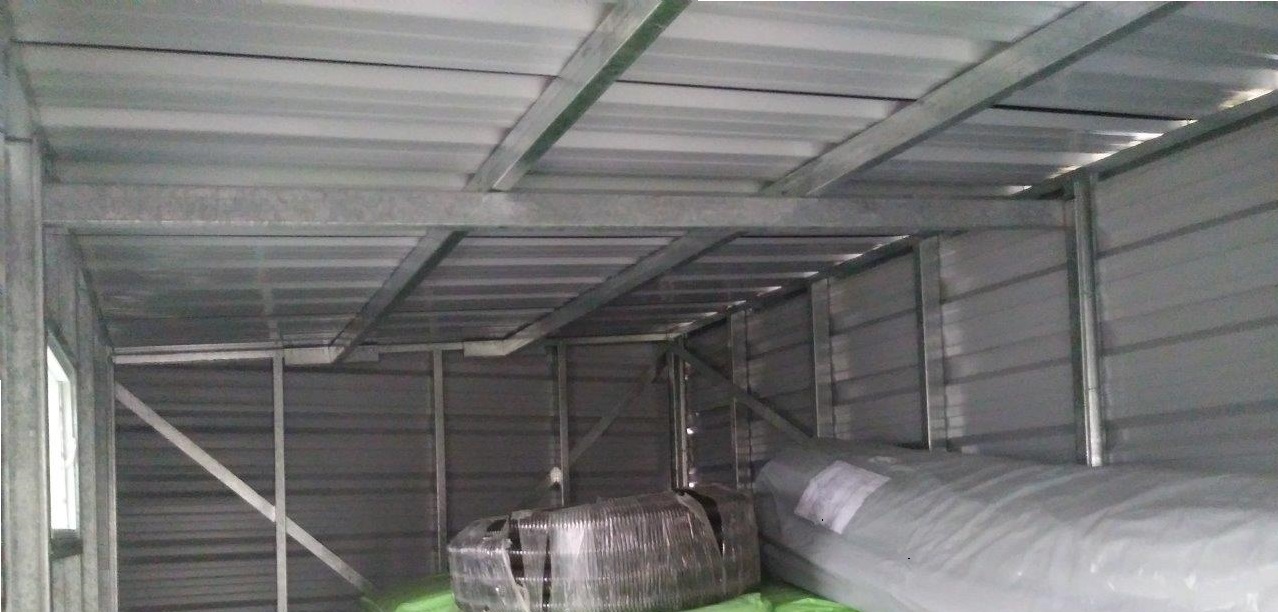

El galpon tiene unas medidas de (2.5m x 5m) con una altura de 2.5mts en su parte mas alta. Base de 15cm con malla y perfileria de 70x0.9 para todo el conjunto.
Aqui las imagenes:
Todavia esta pendiente terminar algunos detalles esteticos. Pero quedo 100% funcional , siguiente paso instalacion electrica + Emplacado osb interno.
