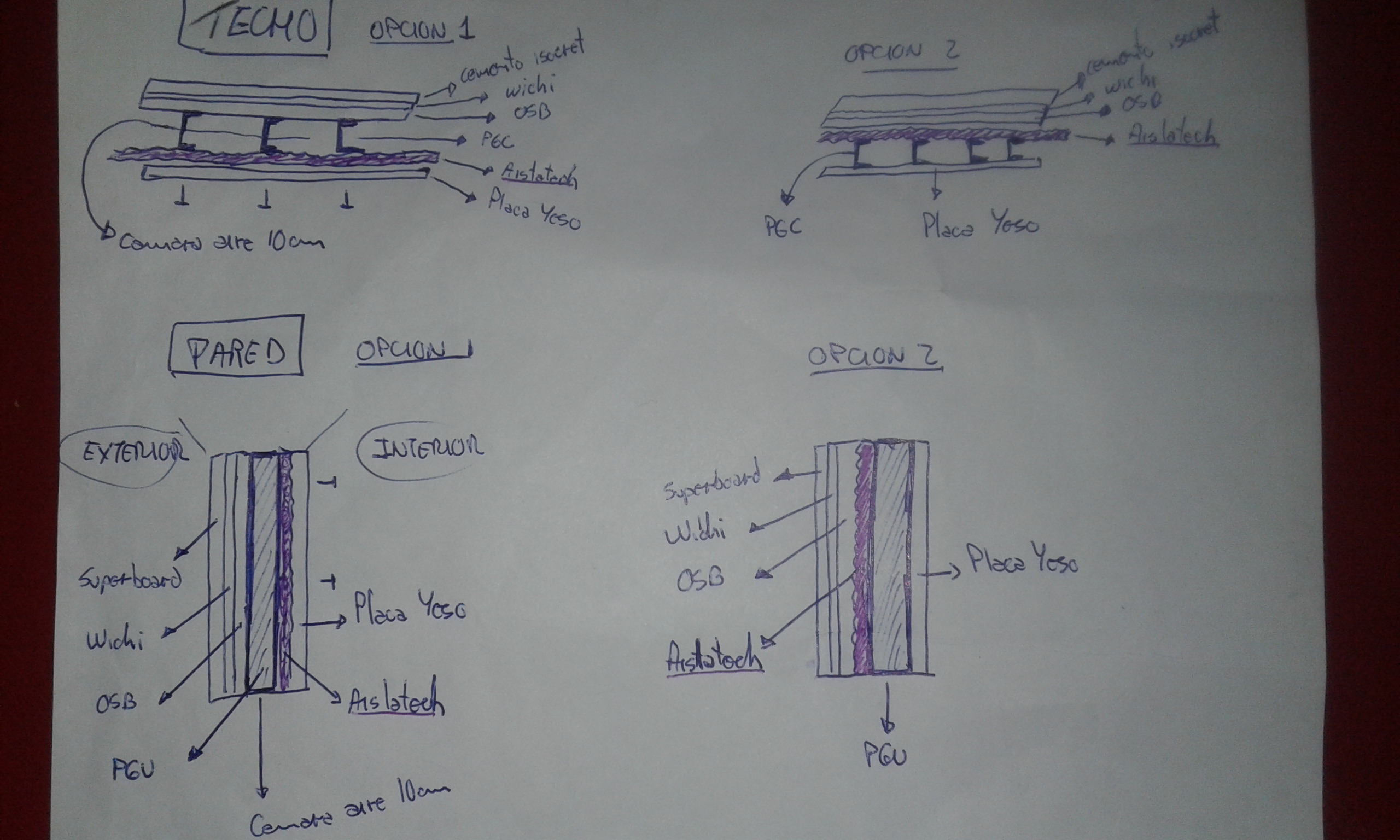

Gracias magoo124 por tus respuestas, buen dia, el aislante que utilizare es Aislatech fusión doble cara aluminio de 10mm de 1mt x 20mts de largo, por eso no va dentro de los perfiles, esa es mi duda:
En el techo, como lo coloco?
opción 1: placa yeso + aislante + perfil upc (seria la cámara de aire del ancho de este 10cm)+ osb+wichi+carpeta cemento con isocret.
¿Si lo coloco así la placa de yeso atornillada al perfil, no quedara floja por tener el aislante en medio?
opción 2: placa yeso + perfil upc (seria cámara aire)+ aislante +osb+wichi+carpeta cemento isocret
y en las paredes, como lo coloco?
opción 1: placa yeso + aislante + perfil pgu(cámara aire)+ osb+wichi+superboard 8mm
(mismo problema que en el techo)
opción 2: placa yeso + perfil pgu+ aislante +osb+wichi+superboard 8mm
Espero me entiendan y me puedan dar una mano, muchas gracias, saludos.
Subo un dibujo para que se entienda mi problema.
consulta
consulta
