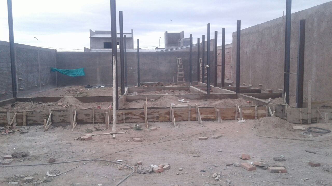

Si queres puedo averiguar, mando fotos de lo qu tenemos hasta ahora
Nos demoramos muchos meses porque aca no hay mucho personal capacitado y ademas tuvimos que construir muros medianeros (3 meses perdimos en eso...)
Si tenes algo hecho subi fotos!
