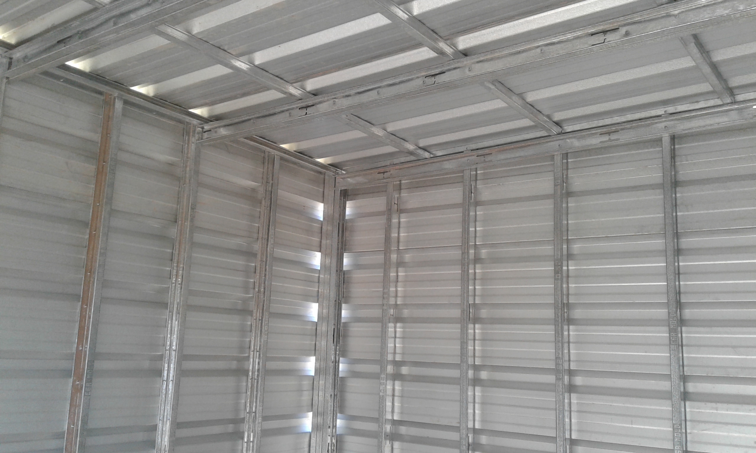

Hola, muchas gracias por compartir esa experiencia ya que es algo que justamente entre para ver para hacer, ya que quiero hacer un galpón en el patio. Utilizando esa perfileria hay algun largo máximo posible? teniendo en cuenta los que hacen las veces de tirantes de techo ya que para hacerlo de mas de 2,4 habría que encastrar dos y quizás no soporte el esfuerzo. Con respecto a esos "tirantes" en la foto como estan agarrados a los perfiles que hacen de pared?
Gracias de antemano

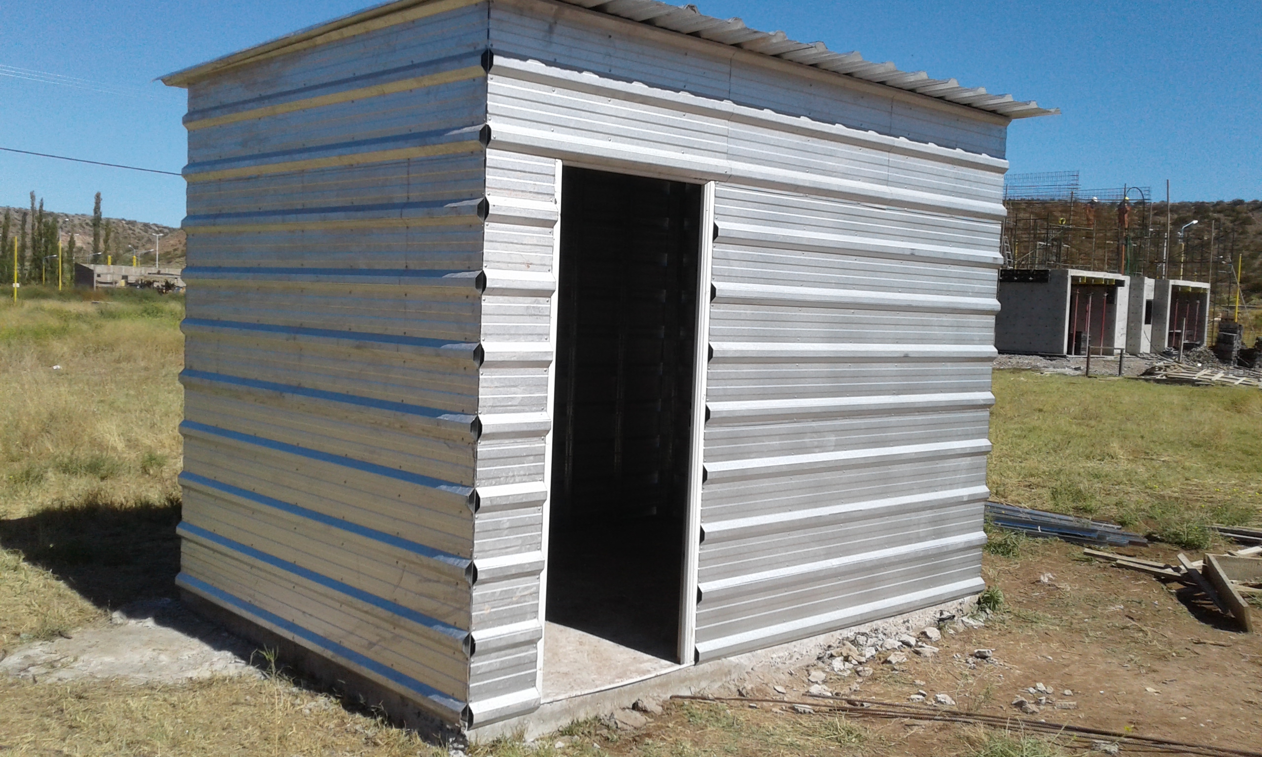

Esto arrancando algo parecido en la terraza. de 4m x 2m, por 2,20m o 2,40m de alto.
El plan sería los perfiles de steel frame de 40 (espesor 0,94) y hacer la técnica steel frame "de libro" modulando cada 60cm.
Lo que no puedo resolver todavía es cómo despegarlo del piso, ya que no quiero hacer una platea. Estoy pensando en una tarima toda de madera, o madera osb montada sobre perfiles c. El otro tema importante que no puedo solucionar son los anclajes.
Veremos. Se aceptan sugerencias!
Las chapas las pienso poner horizontales, atornilladas sobre los montantes.
Pensaba cerrar los encuentros de las esquinas con PGU como vi que hacen en esta foto. También acepto sugerencias!

Hola Pitagoras,
la base podes hacerla con perfil c como decias..
Yo hice hace poco un obrador como de 3 x 2 todo con caño estructural rectangular soldado.
Le puse unas 8 patas del mismo caño rectangular y previo a colocar la base hice unos pilotines de hormigon (no muy profundos a los cuales le incruste (cuando el hormigon estaba aun fresco) unas patitas de menor dimension que las patitas de la base (de manera que calzaran) y luego le mande unos tornillitos para fijar todo.
Luego envio una foto saludos
