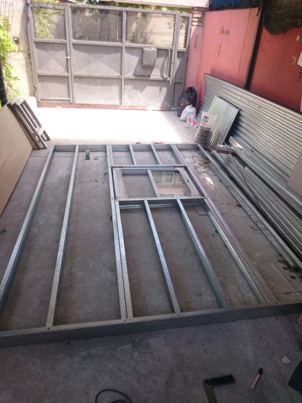

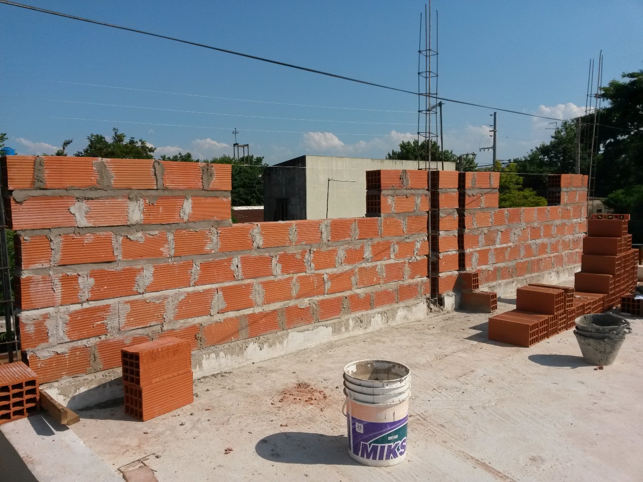

Buenas a Todos, gracias al foro que me dio el empujoncito que me faltaba para poder meterme y convencerme de que el Steel Framing es lo que necesitaba para animarme a terminar la reforma importante que tengo que hacer , que es unir la parte vieja con la parte nueva de la casa ayer arme mi primer panel de la reforma que empieza el jueves.

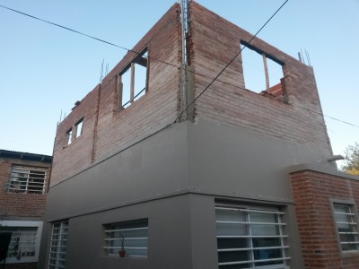

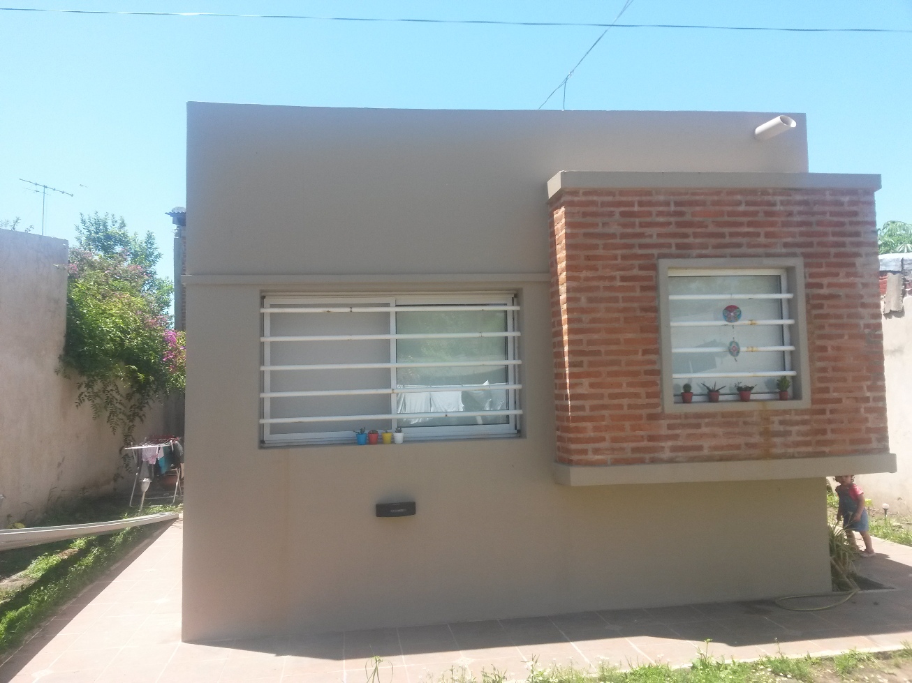

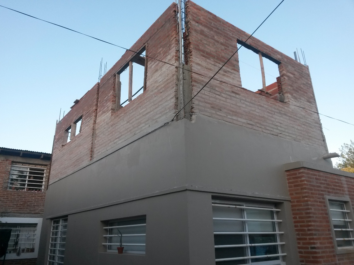

Hace 2 años me salio el Procrear y bueno, vinieron albañiles y terminaron la ampliacion de la casa con ambiente de 4 x 8 con losa preparada para poder hacer 2 piezas arriba de esa loza.

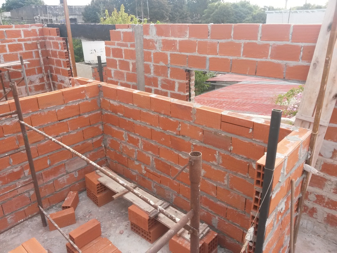

En diciembre del 2015 me puse a construir yo solo las 2 piezas trabajando solo los fines de semana y algunos feriados, siempre y cuando no lloviera... en fin ya tengo el techo de esas 2 piezas y algunos revoques, pero todo no termina ahi...

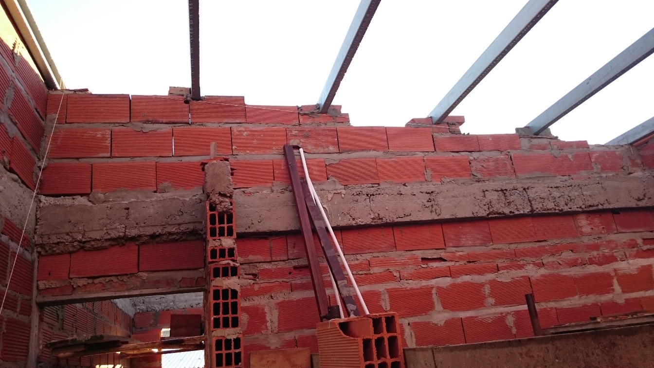

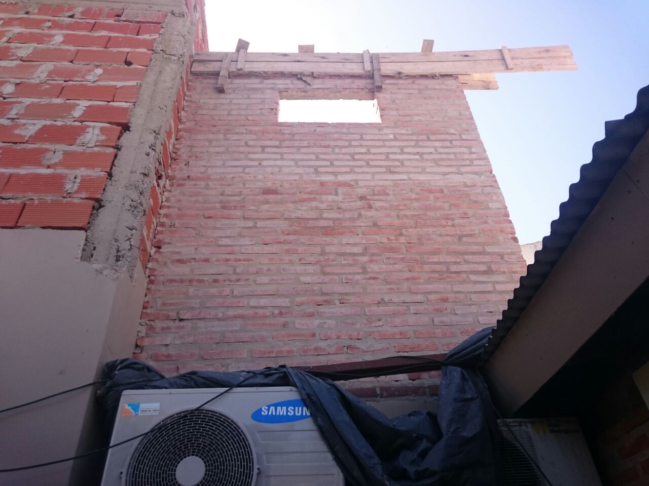

Tengo que unir la parte vieja de la casa con la parte nueva en la planta alta, para eso tengo que romper un techo de mi pieza de 5 x 4 y extenderlo para que quede 6.5 x 4, ademas el techo esta atacado mal por el bicho taladro, asi que aprovecho para sacar la madera, va todo perfil c 100 galvanizado, nunca mas madera.
Bueno no los aburro mas y les dejo algunas fotos.
Reforma de la Casa Empece con un Panel. Actualice con fotos

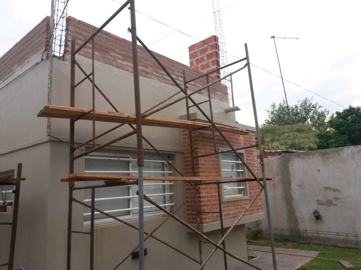

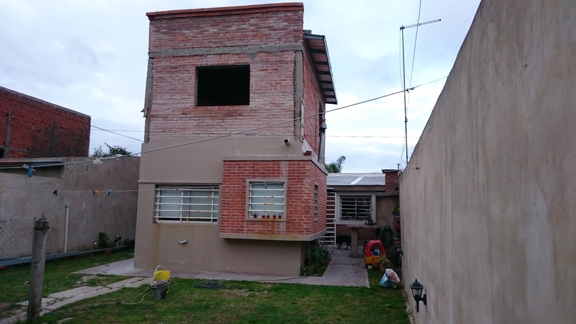

Sigo avanzando el exterior de las paredes ya esta casi terminado, quizas le de una mano mas de base Coat previa lijada porque seguramente la pintura sea la tradicional y quiero que quede lo mas liso y parejo posible.
ya coloque las babetas tambien y termine con el techo y con la carga..
esas fotos todavia no las saque porque este fin de semana largo avance mucho por suerte.
Ya empece con el revoque fino de la pieza que agrande asi ya me puedo mudar. Me falta el fino de 3 paredes y el cieloraso.
