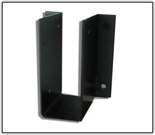

Hola Javier el sistema Steel Framing o Light Steel Framing si vamos a ser detallistas (que a su vez deriva del Wood Framing), se basa sinteticamente en colocar montantes cada 40, 50, 60cm y su estructura en techo correspondiente con cada montante..JavierSanvi escribió:Hola gente! Estoy incursionando en el steel para un proyecto personal, voy a construir mi casa. En principio comence diseñando el plano y me encontré con la primera dificultad, quiza es una pregunta sencilla pero no logro resolver. Estuve leyendo algunos post y aun asi no logro darme cuenta jejeje. Mi casa va a tener un techo a dos aguas y en un futuro adicionarle tres galerias, una atras, otra adelante, y una de costado, mas bajas y a otra inclinacion que el techo. (las tres unidas entre si osea dan la vuelta a la casa). El tema que quiero hacerlas con tiranteria de madera para que quede mas vistoso. La pregunta es, como resuelvo la union de estos tirantes/cabios a las paredes??
O mejor dicho, como dejo preparado los paneles para adosarle luego las galerias??
Agradezco todo tipo de sugerencia. Este tema me tiene parado en el diseño. Saludos desde San Vicente
POr lo tanto vos no deberias dejar nada especificamente previsto para la galeria salvo que cuando la hagas coloques un cabio o tirante en cada montante (siendo arriesgado tambien podrias colocar 1 cada 2 montantes) con alguna mensula lista o casera

Hola Daniel, gracias!
Esa idea de las mensulas es buena. Tambien la de hacer un encolumnado aparte y revestirla. Esta en veremos ya que si puedo con los costos hago todo de una y evito problemas
