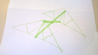

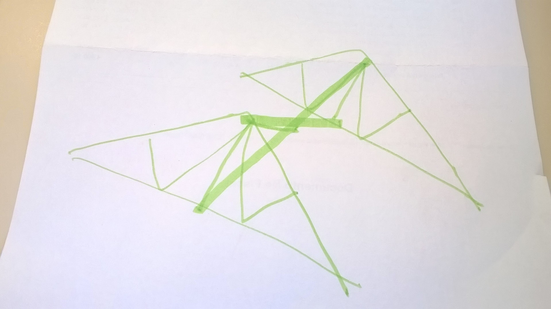

2) Las cabriadas se arriostran colocando diagonales o cruces (las llamamos RIOSTRAS) en el plano perpendicular a ellas entre cabriada y cabriada y cabriada. algo asi:
