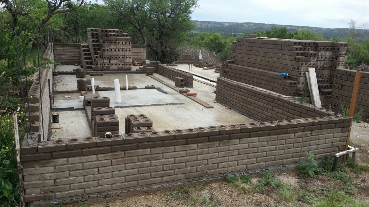

Sabes que los costos se me disparaban para la construcción en Steel, si que opte por unos ladrillos modulares. Tengo problemas para que el albañil que consegui le agarre la mano, asi que avanzo yo los findesemanas. Por fuera queda ladrillo visto y por dentro revestire con placa de yeso si se puede. Envio foto y gracias por molestar en responder.
Como no tengo ni agua ni luz, estos ladrillos funcionaron bien por que lo necesario para pegarlos es minimo.

Hola Ivan. La verdad que también pensé que era facil, pero como siempre... surgen inconvenientes y esta no fue la excepción.
Por la zona solo conseguí un fabricante de estos ladrillos y fue todo un problema el flete ya que todos los camiones solo llevan ladrillos comunes y a estos no se animaban ni a tocarlos, asi que el costo del flete fue mayor a lo planeado.
Después al ir poniendo los ladrillos me di cuenta que tenían problemas para encastrar, después de maldecir mucho y renegar, fui dándome cuenta que el molde del fabricante estaba mal por que los huecos estaban corridos para un costado. Pero por suerte estaba mal en todos los ladrillos, así que los fui orientando a todos para el mismo lado y se acomodaban como era lo planeado. Otro detalle es que algunos son un poco mas altos y si quedan en la hilada cuando haces la hilada siguiente el problema se multiplica.
En definitiva, como me dijo el albañil, cuando terminemos de levantar la casa le vamos a agarrar la mano a los ladrillos. y asi fue.
Distinto seria si los moldes para fabricarlos estuvieran bien, estos ladrillos serian muuuyy facil de ponerlos.
Otro tema fue que tampoco fabricaba los ladrillos de encadenado, que tienen una ranura a lo largo para el hierro y cemento, entonces con amoladora los fabrique.
Tambien para cortarlos podria ser con cualquier sierra, pero como tienen piedra junto con la arcilla solo se cortan con amoladora.
Aca una foto de el ladrillo donde se nota el defasaje de los huecos, y la ranura para el encadenado.
Imagen
Como la mejor forma de armar es poner un encadenado al metro y el otro a los 2 metros. opte por hacer el encadenado al metro con la ranura así no se ve el cemento y el encadenado a los 2 metros lo armamos tradicionalmente entre tablas.
Ahora tenia pensado en anclar perfil C de 100 y poner Nylon de 200 micrones lana y chapa, en un comentario Daniel nos contaba del nylon asi que lo adoptare.
