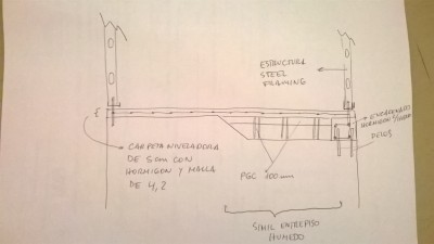

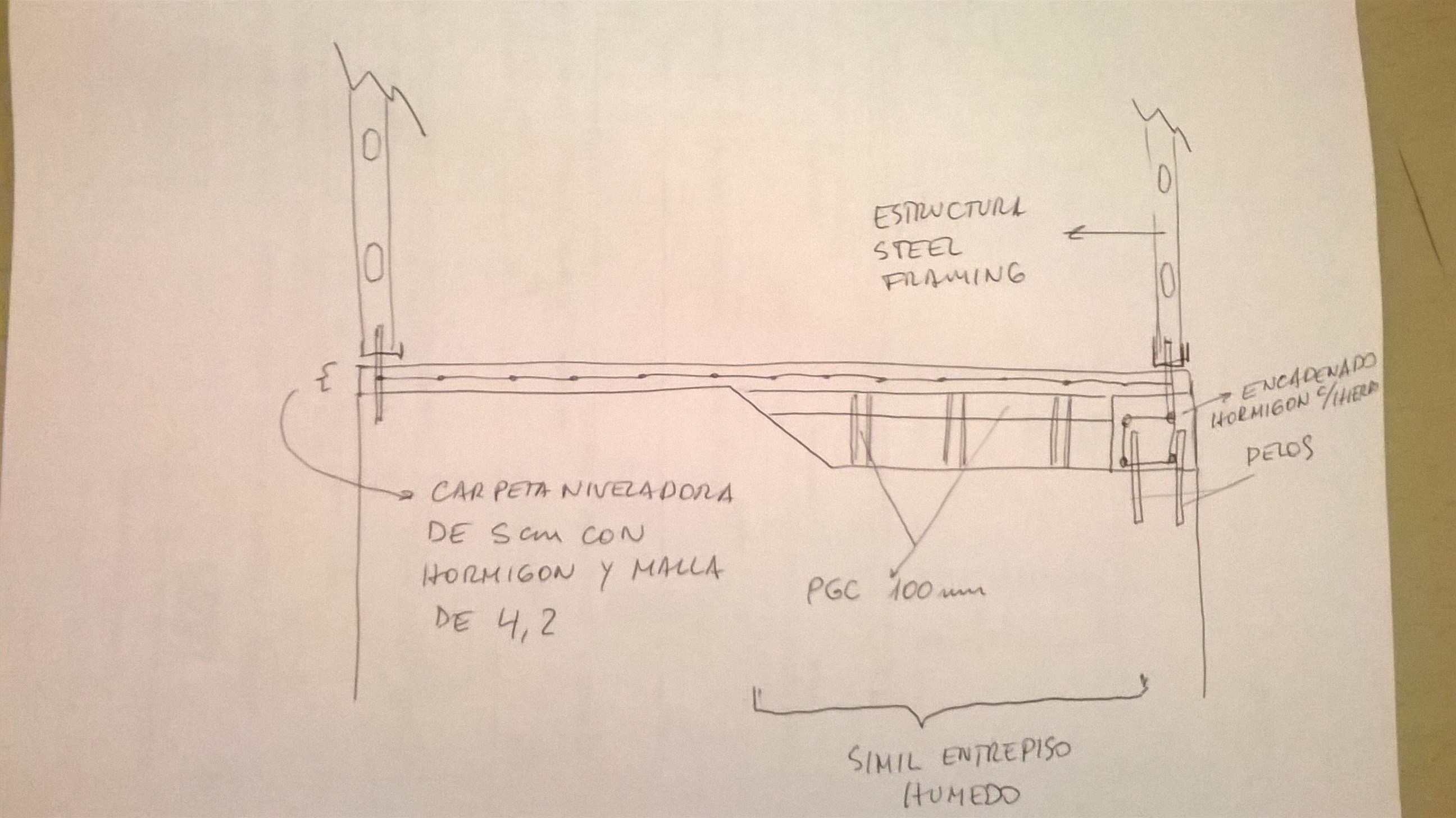

La idea es hacer una extensión con steel framing sobre construcción tradicional. Se que el anclaje se realiza sobre el encadenado y a través de varilla roscada con anclaje químico para que el steel no se "vuele". Hasta aquí la teoría, pero como sabrán, la teoría ayuda mucho, pero las mas de las veces no tiene en cuenta la complejidad de la practica.
La terraza en cuestión tiene un pronunciado desnivel (unos 40 cm entre ambiente y ambiente) adjunto foto para su mejor comprensión.
El asunto, es que hacer con esto? tirar el encadenado y realizarlo nuevamente (no se si esto es viable, digo, solo la hilada de ladrillos que esta sobre la losa) a nivel.
En algún momento se me ocurrió que puedo armar una "especie" de encadenado con hormigón armado y hierro toda la vuelta, pero no se si esto es viable o es lo mismo que nada. Sería una viga perimetral sobre la loza. De modo que, no tenga que tener obligadamente las dimensiones de la planta baja.
El ambiente en cuestión (el que pretendo con steel) es de 10 x5; con el objeto de no crear peso sobre la vivienda de abajo la terminación seria así (sobre el panel de steel) OSB, barrera agua y viento, telgopor y base coat.

Hola Matias,
lo del encadenado perimetral esta perfecto.. yo haria lo mismo..
Encadenado y luego una carpeta de nivelacion de unos 5, 6 o 7 cm con arena piedra y cemente (hormigon) y 1 mallita de 4,2mm y ahi arriba montas todo

Hola Daniel, muy por el contrario gracias a vos, y desde ya que me pongo a tu disposicion si puedo ayudarte en.algo (dado que dispongo de más tiempo frente a.la pc). Quizás no me explique lo suficientemente bien. La idea sería, realizar una viga perimetral (hormigón armado y hierro) sobre la loza para anclar allí (con varilla roscada) los paneles de steel. No entiendo lo de la carpeta niveladora que me sugeris, que función cumpliría? Vincular toda la mencionada viga?

Lo q queria decir es q hagas el encadenado y a la vez rellenes el desnivel creando un solo plano donde luego armar la estructura y luego pegar los pisos. decime si no es claro. saludos

Ahhh si, sos claro, pero es imposible, dado que, el desnivel son más de 40 o 50 cm, dos escalones más o menos. Ese no sería el drama, el drama es que el anclaje en la viga perimetral sobre la loza) cumpla con su función y el paralizado no se vuele
Re: Duda sobre anclaje.
la viga perimetral va a cumplir con su funcion! tenes q encontrar la manera de "atarla" a la parte de abajo (raspar bien membrana de aluminio, picar un toqur para hacer "mordiente", soldar o amurar algunos "pelos" desde abajo puede ser con quimico, colocar un ligante de hormigon marca sika) Si son 50cm podrias armar una "tarima" con perfil de 100mm bien amurado abajo y colarle una carpeta de hormigon arriba de 5cm nivelando todo. Parece complejo pero es sencillo es cuestion de ser prolijo y respetar los cuidados q son necesarios

Daniel, espectacular lo tuyo. La membrana vuela, ese no es el problema. Pero me diste un dato brillante, desconocía la existencia del ligante de hormigón. Como funciona esto? se agrega directamente al mortero ? o se pone sobre el hormigon seco?
ah genial mira todo suma para q se una mejor hormigon con hormigon o ladrillo. El tema es mordiente + anclaje o pelo + puente de adherencia..
Bueno si lo haces subite las fotos asi vemos los pasos q elegiste! saludos!!
