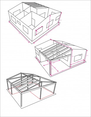

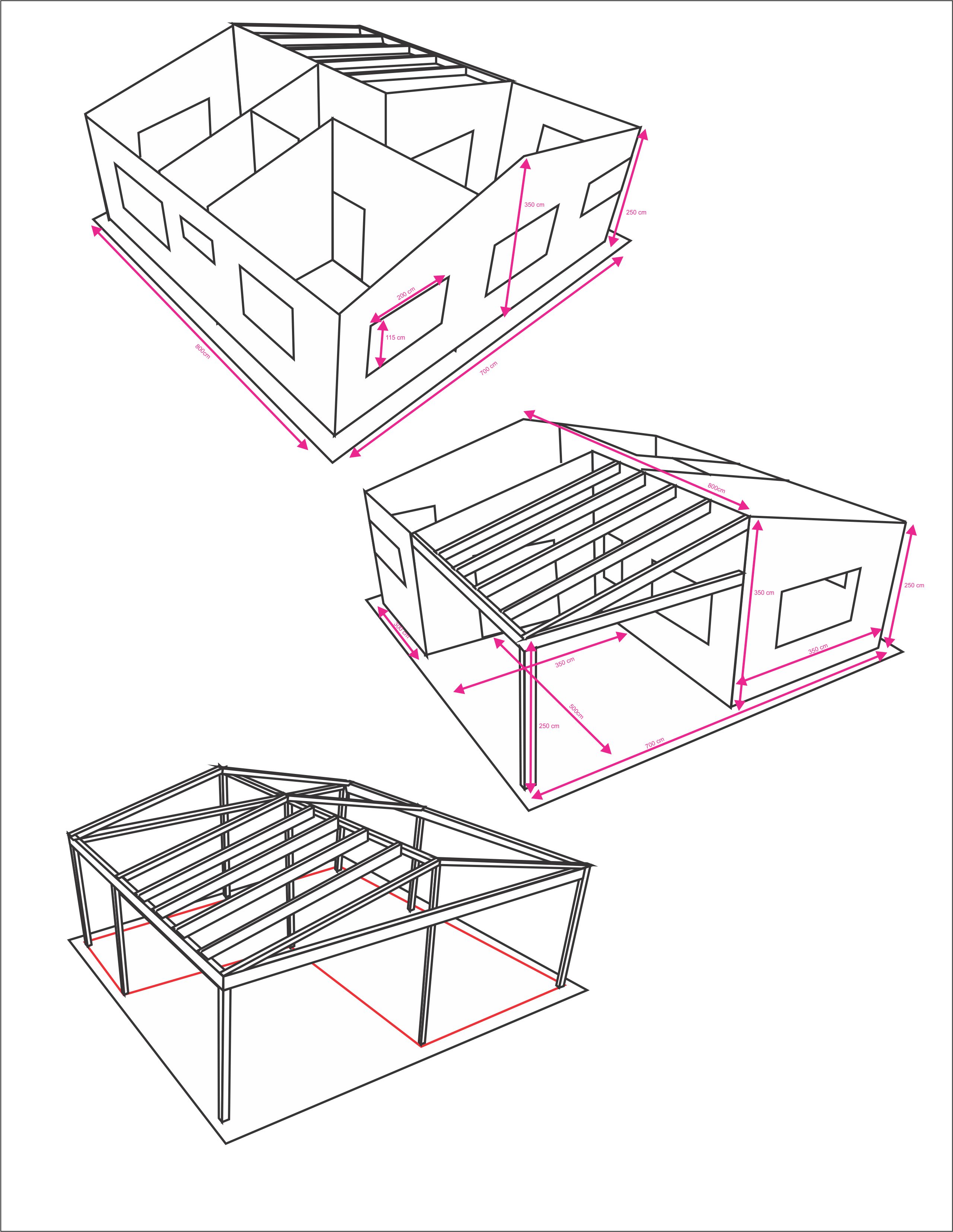

Buenas tardes soy nuevo en este foro así como en el conocimiento del steel frame pero para iniciar les comento que tengo un proyecto en Colombia en donde muy poca información sobre el tema hay quisiera saber si me pueden ayudar con las siguientes inquietudes
1 tengo una estructura metálica en acero ( no galvanizado ) la cual tenia otro fin y la que me gustaría adaptar al proyecto como soporte adicional a la estructura de steel, he elaborado unos planos no técnicos con el fin de visualizar ciertos aspectos del proyecto y los cuales comparto con uds .
la pregunta puntal es si puedo aprovechar esta estructura que se encuentra en la parte de abajo del gráfico y adicionar a ella el sistema de steel frame
y que consejos me podrían dar ( hay algunas medidas en el dibujo )
por su colaboración muchas gracias

Hola estimado bienvenido!!
muy buenas las imagenes!
Imagino que la estructura mencionada es de acero no galvanizado o me equivoco?
Sea asi o no podes pegarle una mirada al tema Herreria en la construccion que esta en Home abajo del todo donde se tratan temas similares.
Algunos colocan perfiles livianos tipo "relleno" a estas estructuras autoportantes como la que mencionas..
Lo ideal seria usar algun perfil de 0,6mm espesor por lo menos para que sea mas resistente a la corrosion.
Si es acero comun hay que ver bien de separarlo del galvanizado (eventualmente con alguna pintura buena) para que no haga corrosion galvanica.
