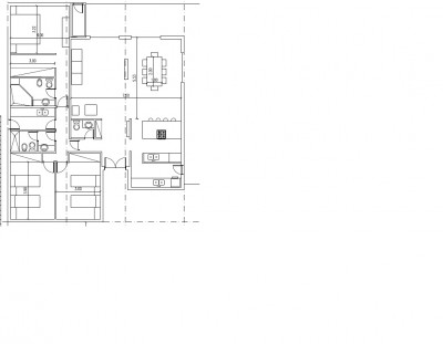

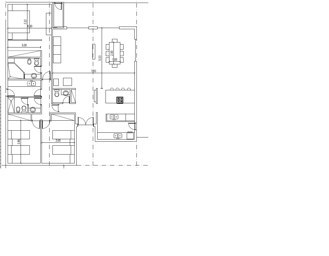

Estoy armando un proyecto con un gran amigo miio que es arquitecto. Quiero construir en steel framing, y lo quiero hacer yo. He realizado trabajos en durlock pero nunca en este sistema, que por lo que estuve investigando es bastante similar.
Lo que mas me preocupa es el tema del techo ya que el proyecto es de 150 mts(ya que es la sup minima que me permiten construir) y en la parte de lo que sería el living comedor la abertura maxima es de 7.50 mts. No se si es mucho o no...
Mi pregunta es: cuanto es la distancia que se puede armar una cabreada sin soporte central, no se si me explico.
Les adjunto un croquis de la casa como para que me den opiniones y consejos para modificar/arreglar en el mismo.
Desde ya muchas gracias a todos!!!

Hola Sergio, 7,50m sin apoyo se puede hacer pero con la pendiente se te va a ver el techo de todos lados. Si haces techo oculto tendría que ser cubierta plana, que tambien se puede hacer con steel framing.

Yo tengo mi techo a una sola agua y tenfo la misma luz que la tuya, 7 x 8. Voy a colocar cabios Formados por 2 Perfil C de 180 soldados entres si, colocados cada 2,7mts en esa luz de 8mts, teniendo un largo total de punta a punta (7mts) de 9mts. Apoyan sobre columnas realiadas dentro del panelizado, algunas con 3 PGC 100 y otra con estructural de 100x100. La pared mas alta tiene 4,26mts y termina en otra pared de 2,78mts.
Que el ingeniero te haga los calculos!!!!!!!!
Exitos

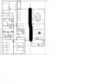

Hola Sergio, si va a ser techo escondido yo pondria una viga con perfileria de 200 o 250mm apoyada en esos mini-muros que veo.. Los cuales seran portantes y reforzados lo cual es muy facil de hacer..sanlucas escribió:Hola gente!!!
Sergio
Luego de eso que va a quedar una "luz" de poco mas de 3mts!! con lo cual podes incluso colocar cabios de 100mm espalda con espalda cada 2 o 3 montantes (cada 2 si estas modulando cada 48 y cada 3 si modulas cada 40cm)
Las clavaderas (perpendiculares) deben ir cada 80cm maximo y ser de 100mm.. ya que en esos 100mm ira escondida la canaleta.. espero sirva saludos
la linea gruesa en negro representa donde iria montada la viga aerea de 200 o 250mm
