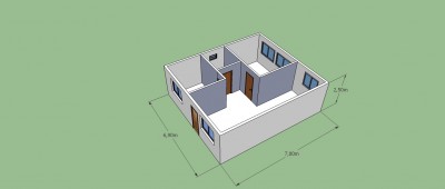

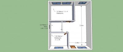

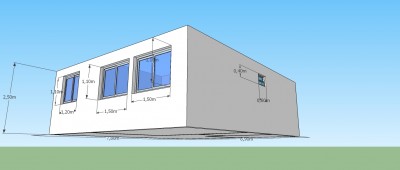

Buenas gente queria compartir con ustedes unos planitos que estuve haciendo de mi futura casa, son 50Mts, acepto criticas y sugerencias, falta determinar el techo, que seria a un agua. En mayo realizo el curso como para nutrirme de mas informacion (ya me lei dos manuales jaaj), ahora bien, unas de mis consultas seria (peco de ignorante y pido las disculpas), quien se encargaria de "dibujar" como irian los modulos?, no se si se entendera bien mi preguta, y segundo y solo para orientarme, como se calculan los costos de materiales, perfileria etc etc.
Por ej en construccion tradicional sabemos que ladrilos del 12 entran 15 por mts2, en steel existe un calculo de esta manera?
Muchas gracias a quien me pueda ir orientando

Hola Ezequiel, como estas?
Bienvenido, muy buenos los bocetos!
Me gustan mucho las mini-casas y los proyectos sencillos, ya que el mayor error que se comete en la construccion hoy en dia son los proyectos faraonicos..
Tambien son lindos los proyectos grandes pero hay que saber en que se esta metiendo uno.. no es cuestion de encarar el himalaya con pantalon corto y ojotas y un bolsito de mano..
Nosotros tenemos un cadista junto con el cual armamos lo que consultas que es el "Panelizado" o Planos de Panelizado que consta de 5 partes principales
http://construccionenseco-foro.com/post180.html#p180
Por lo general hay Ingenieros y Arquitectos que hacen ese trabajo, nosotros no tenemos firma por lo cual lo aclaramos bien y tenemos un precio acorde tambien y ademas de eso solo panelizamos obras de 1 y 2 plantas (hasta 2 pisos de altura) maximo..
Cualquier duda podes escribir a danieldurlero@gmail.com
Saludos!!
- Planta de Paneles o Planta de Perfiles
- Paneles (PIN y PEX osea interiores y exteriores)en Vista y en Planta con recuadro de piezas
- Planta de techos
- Planos de Cabriadas o Detalle de cabios
- Planos de algunos detalles necesarios

Re: Mi proyecto en Steel!!
Emmmm , yo busque y no encontre nada.
Lo que yo hice fue calcular dibujando , por ejemplo cda 40cm y a el calculo darle un 20% mas de margen
Eso porque despues voy a seguir construyendo y si me sobra lo voy a usar
