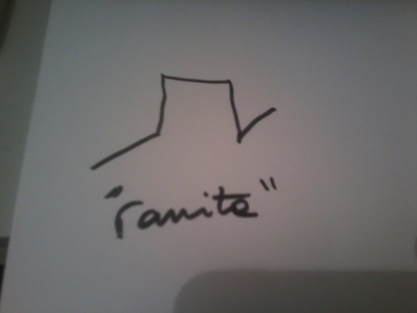

Re: Pequeño proyecto
Hola Eric entre platea y pgu lleva una banda acustica (que no es un grupo de musica umpluged :lol: )
que es algo asi
banda acustica.jpg (6.34 KiB) Visto 18808 veces
viene de 7cm de ancho pero sirve igual
sino membrana asfaltica en rollito va bien..
Si las placas son incompatibles, tenes que elegir que desperdiciar..
si modulas cada 48cm por ejemplo si manda el osb vas cada 48,8..
Yo suelo hacer que mande la placa de yeso y le saco los 4cm..
Dale tranqui comenta lo que necesites :whistle3:
