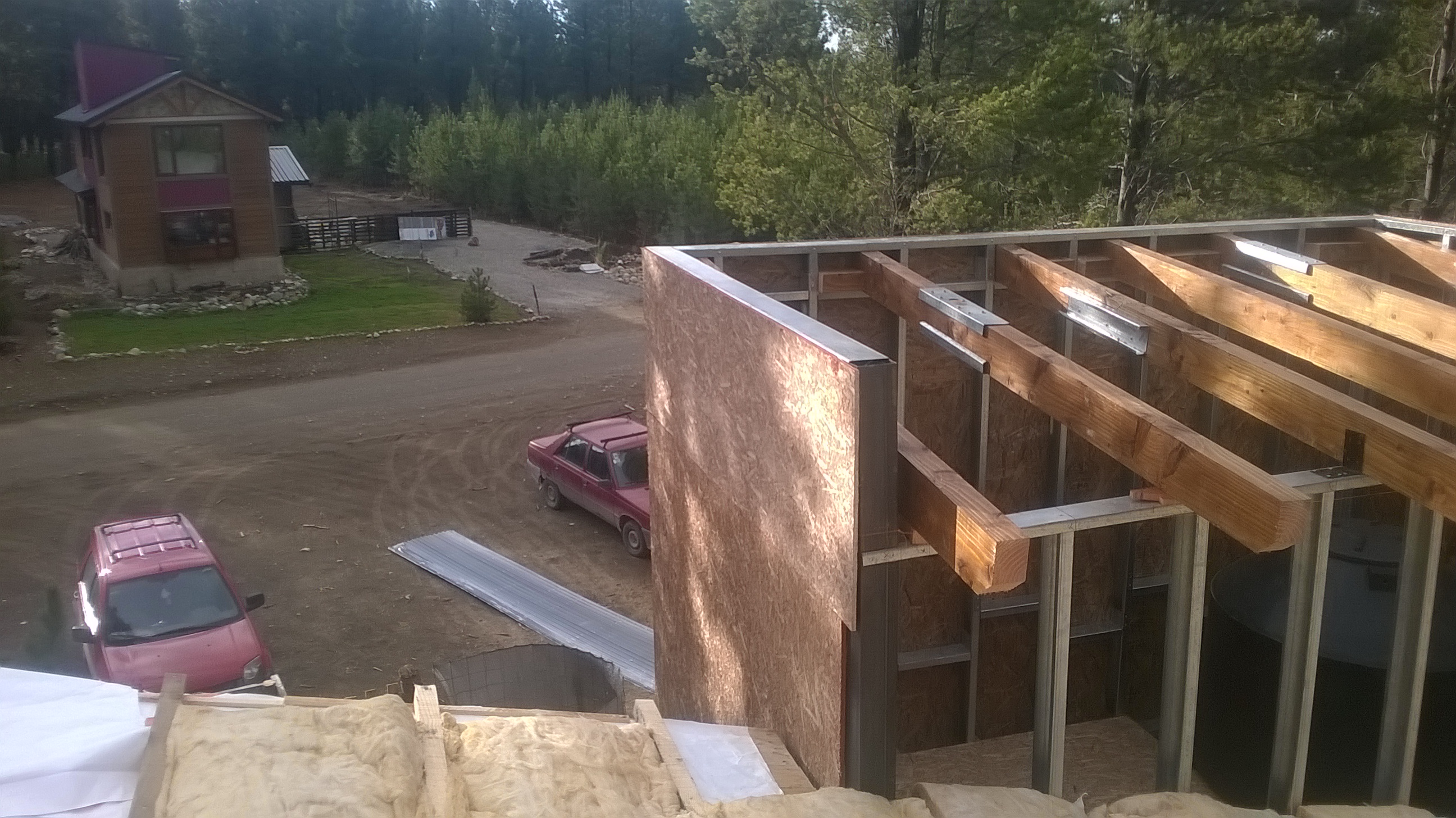

juano80 escribió:... y bue.... ya empece el emplacado con el OSB, los estoy agarrando con T2 aguja, van mucho mas rapido que los punta mucha, y el OSB no se deforma tanto....

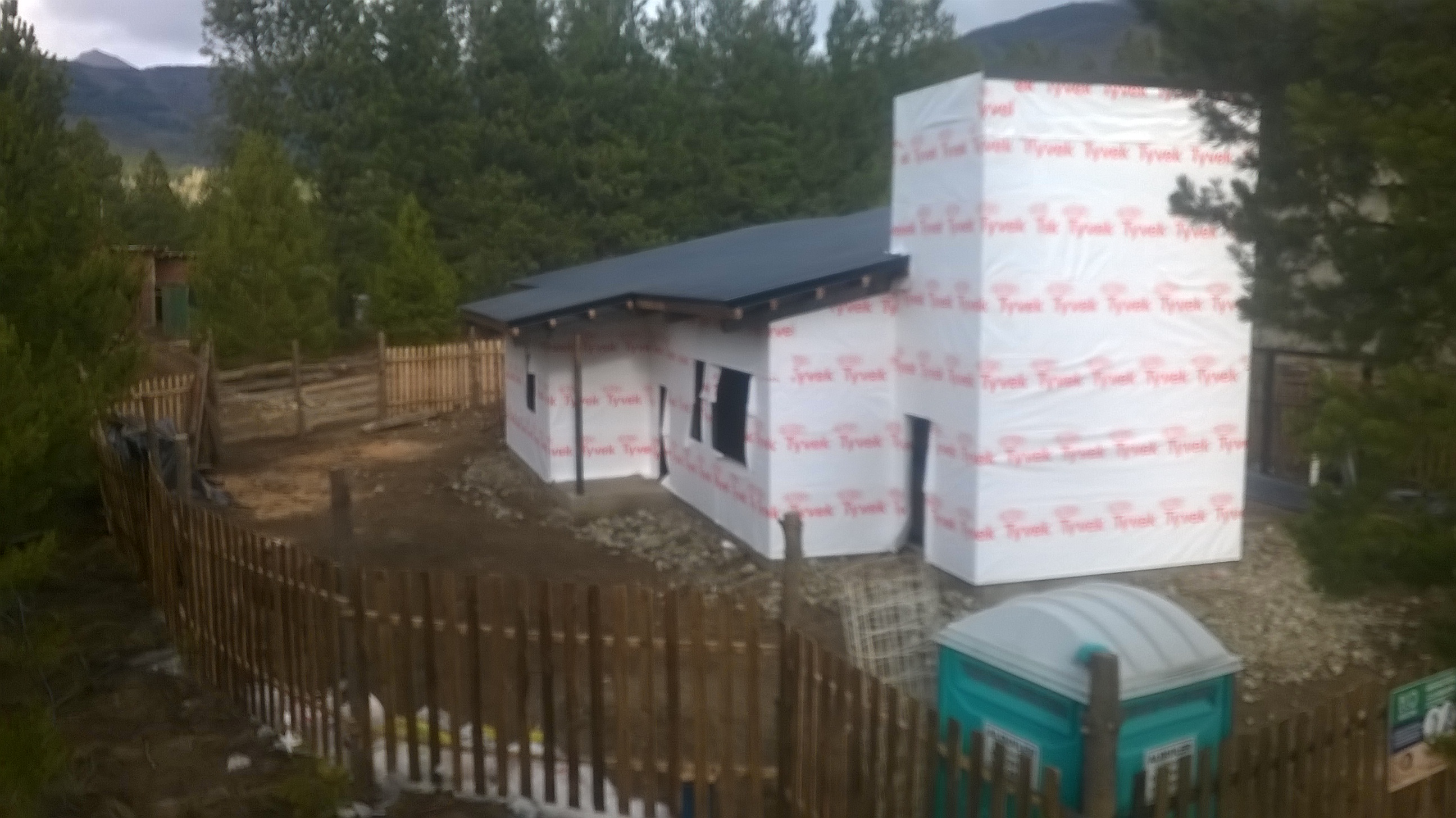

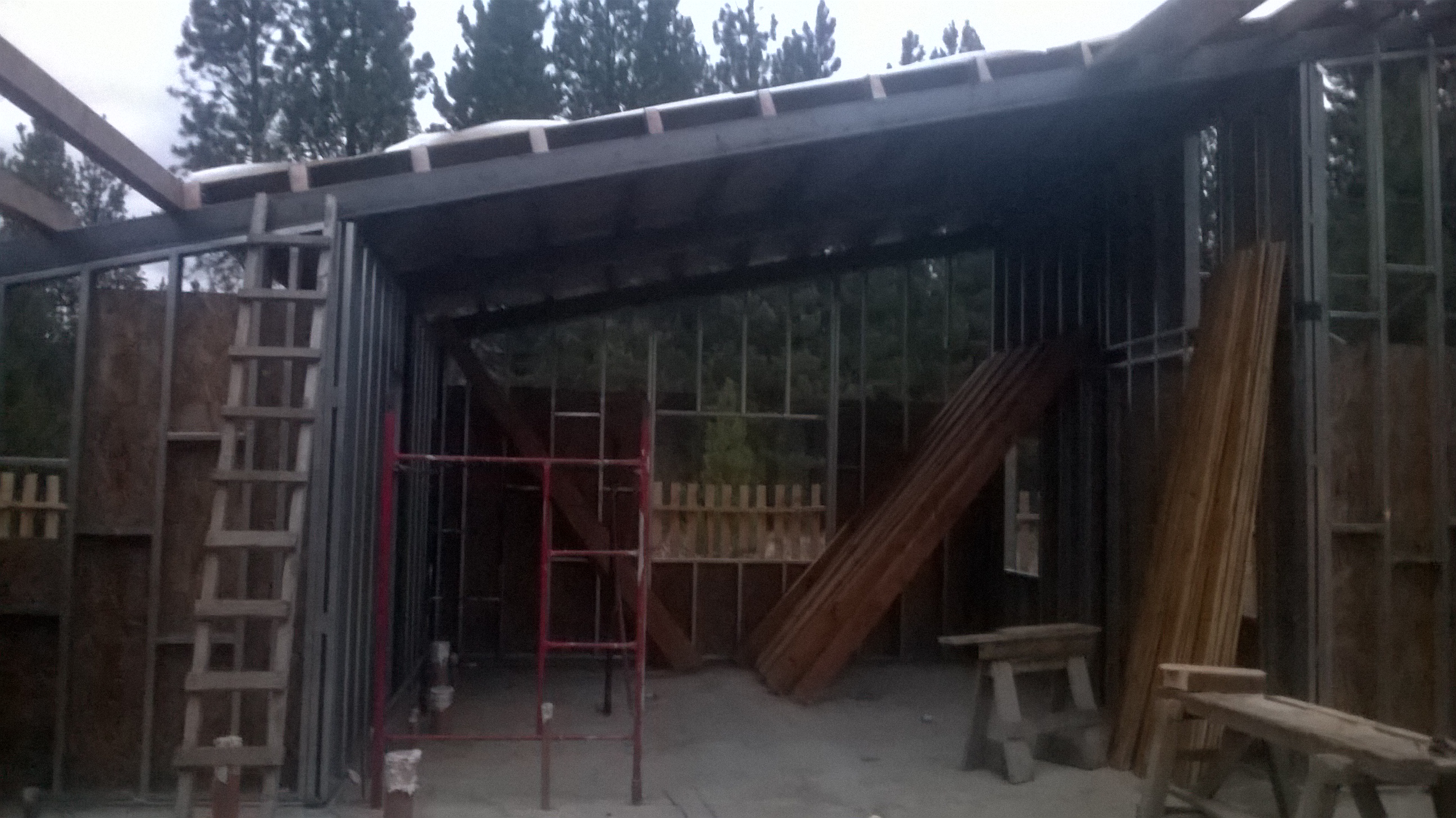

Gente!!!! Yavtermine el techo, el enplacado exterior y la puesta de tyvek!!!! Feliz!!!!! Como siempre se predentaron varios temas al resolver, pero por suerte siempre hay solucion para todo. La foto del techo donde estan los 3x6 unidos con perfiles es porque sobraron y al ser solo un techo de 2x2, para el tanke de agua y no se iban a ver, valio la pena. Ahora empiezo con el revestimiento esterior.

juano80 escribió:Gente!!!! Yavtermine el techo, el enplacado exterior y la puesta de tyvek!!!! Feliz!!!!! Como siempre se predentaron varios temas al resolver, pero por suerte siempre hay solucion para todo. La foto del techo donde estan los 3x6 unidos con perfiles es porque sobraron y al ser solo un techo de 2x2, para el tanke de agua y no se iban a ver, valio la pena. Ahora empiezo con el revestimiento esterior.
Saludos!!!!!!!!
jaja por supuesto.. hay que ahorrar..
espectacular Juano felicitaciones!!
me alegra ver el avance!!
