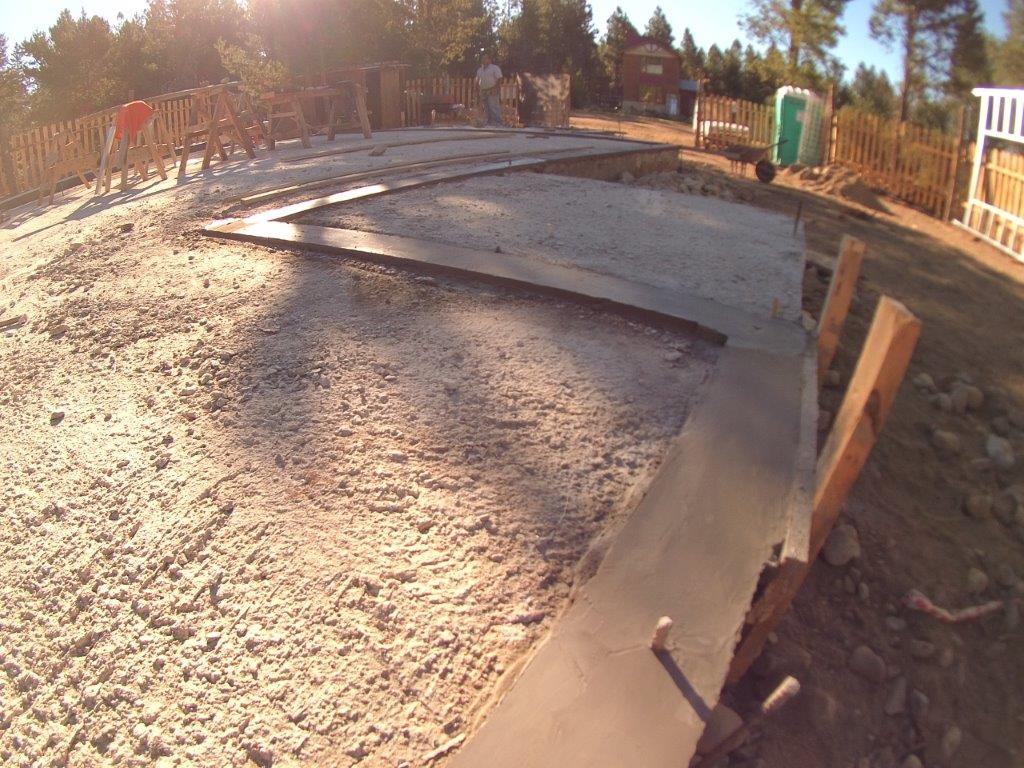

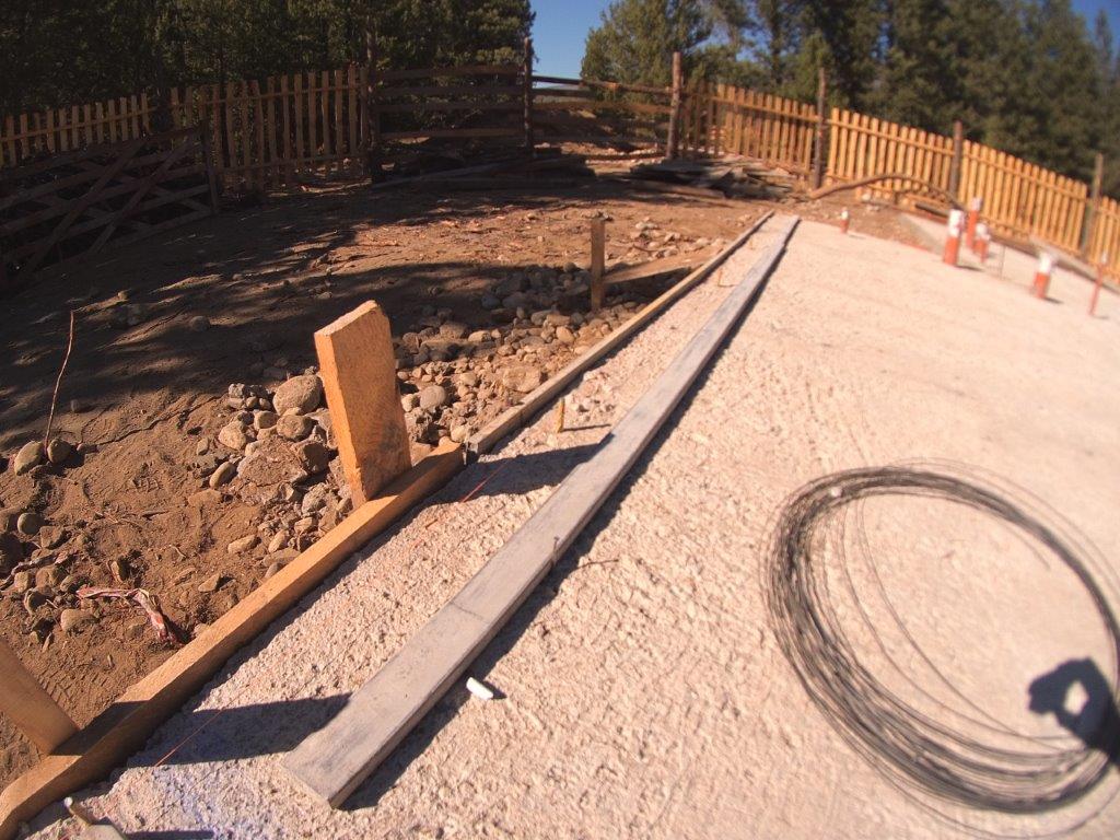

Tambien resolvi mi tema de ir parando los paneles y hacer la nivelacion de cada uno. Estoy haciendo una franja de 15cm de ancho, por todo el perimetro de la platea donde van apoyados los paneles, de 2cm nivelados y escuadrados, de una mezcla de 1 cemento / 3 de arena. Eso me va a dar un apoyo ya nivelado, casi escuadrado, y liso, osea que el panelizado apoya 99.9% en todo la superficie. Esta bien no??
el jueves les mando fotos de como quedo, mas laburo pero creo que vale la pena y me ahorro un par de dolores de cabeza.

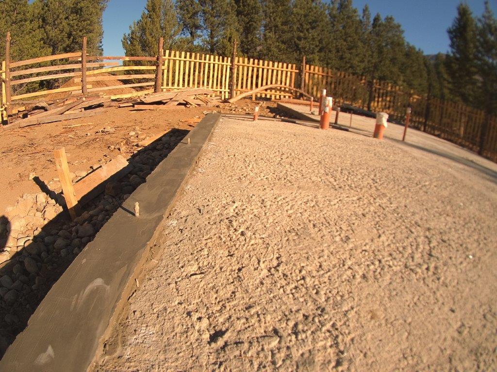

Aca estan las fotos como les prometi!!!! la mezcla para la faja fue: 3 baldes de arena, 1 de cemento, 1 litro de hidrofugo y 11 litros de agua. Una vez que va secando la espolboreo con cemento y con agua y la palita le voy haciendo un alisado para tapar grietas. La verdad que queda muy bien, no veo la hora de empezar a parar los paneles!!!!!

Espectacular muy prolija esa faja!!
Que bueno que hayas aumentado el espesor, yo creo que con eso y los K de refuerzo vas a andar bien!!
El ingenio criollo nunca descansa!! :D

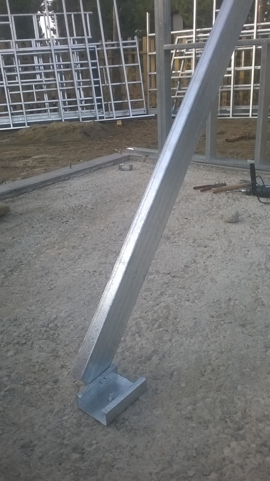

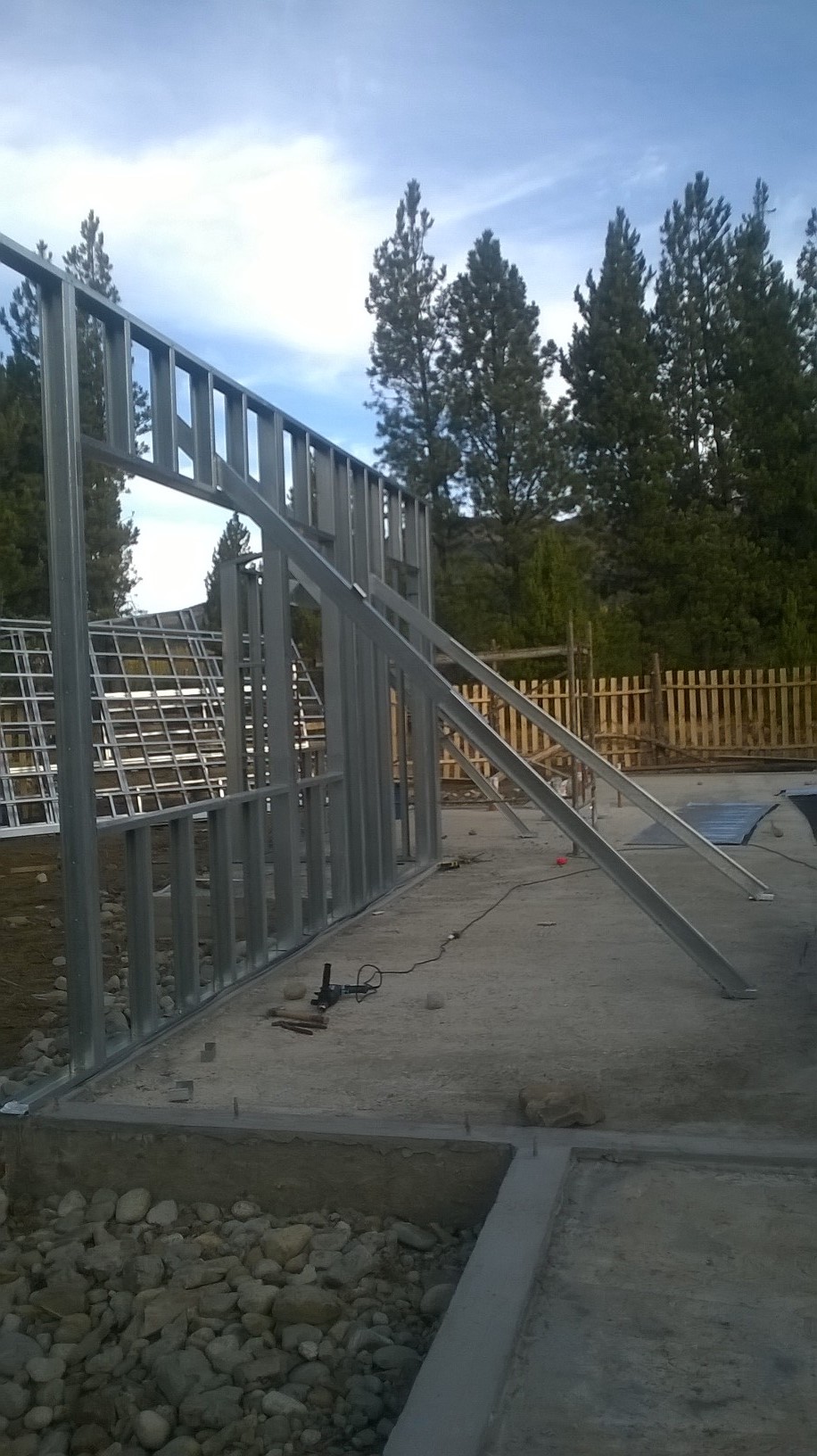

Buenas a todos!!!!!

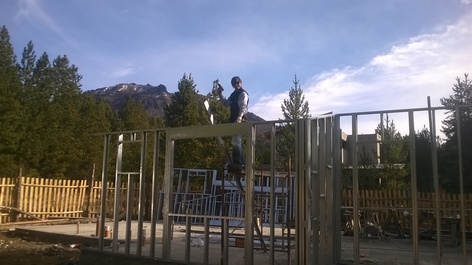

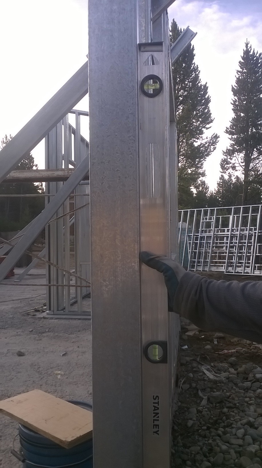

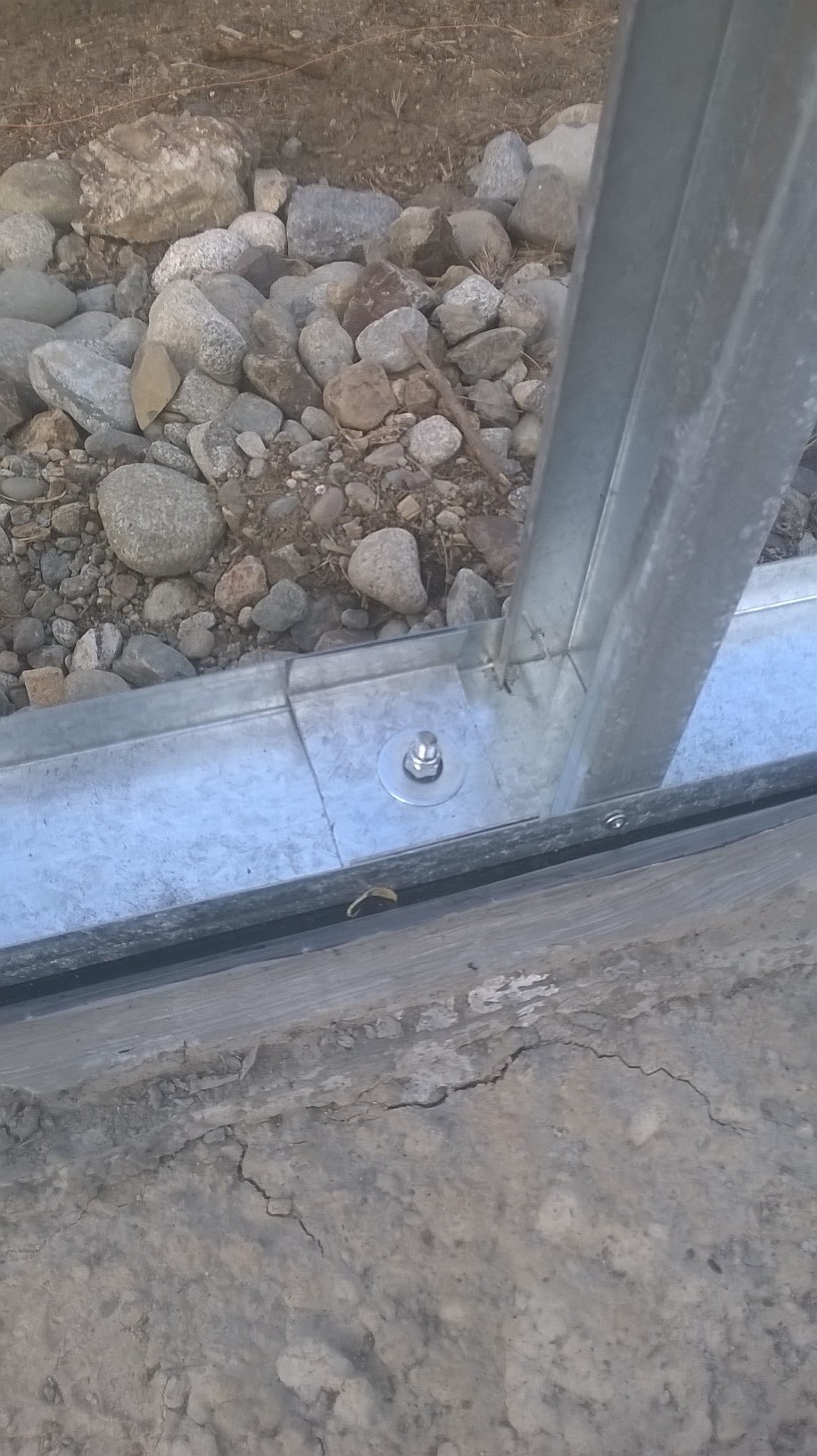

llrgo el momento de parar todos los paneles que estan el piso deseosos de cumplir su funcion para las que fueron armados, pensados, ideados, ........
les dejo un par de fotos de como es el juego, de los puntales, las brocas de anclaje, etc....

mas fotos...

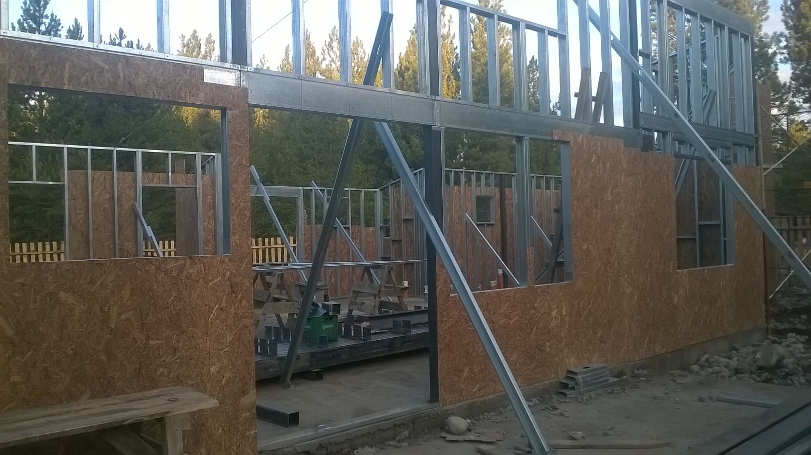

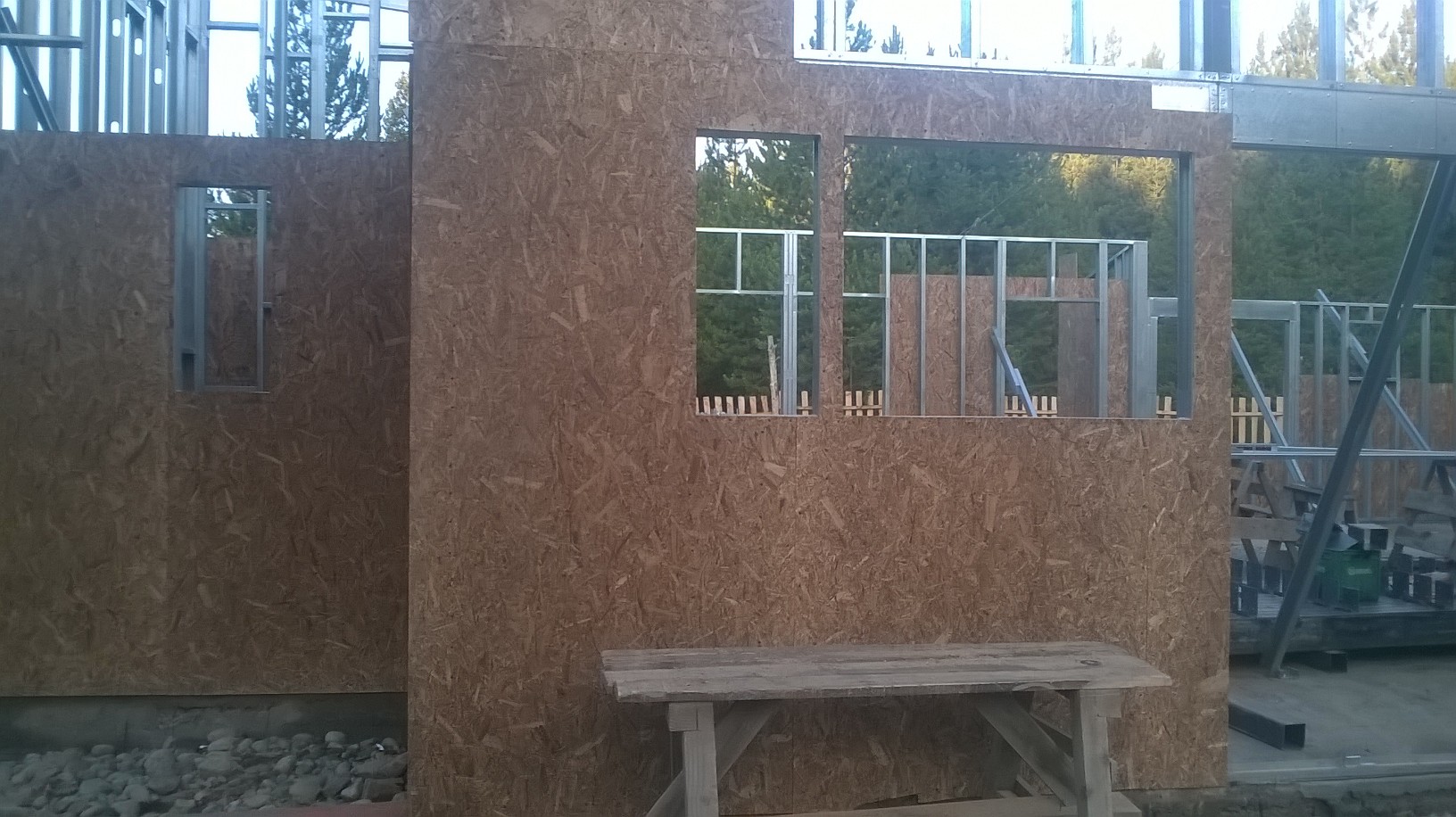

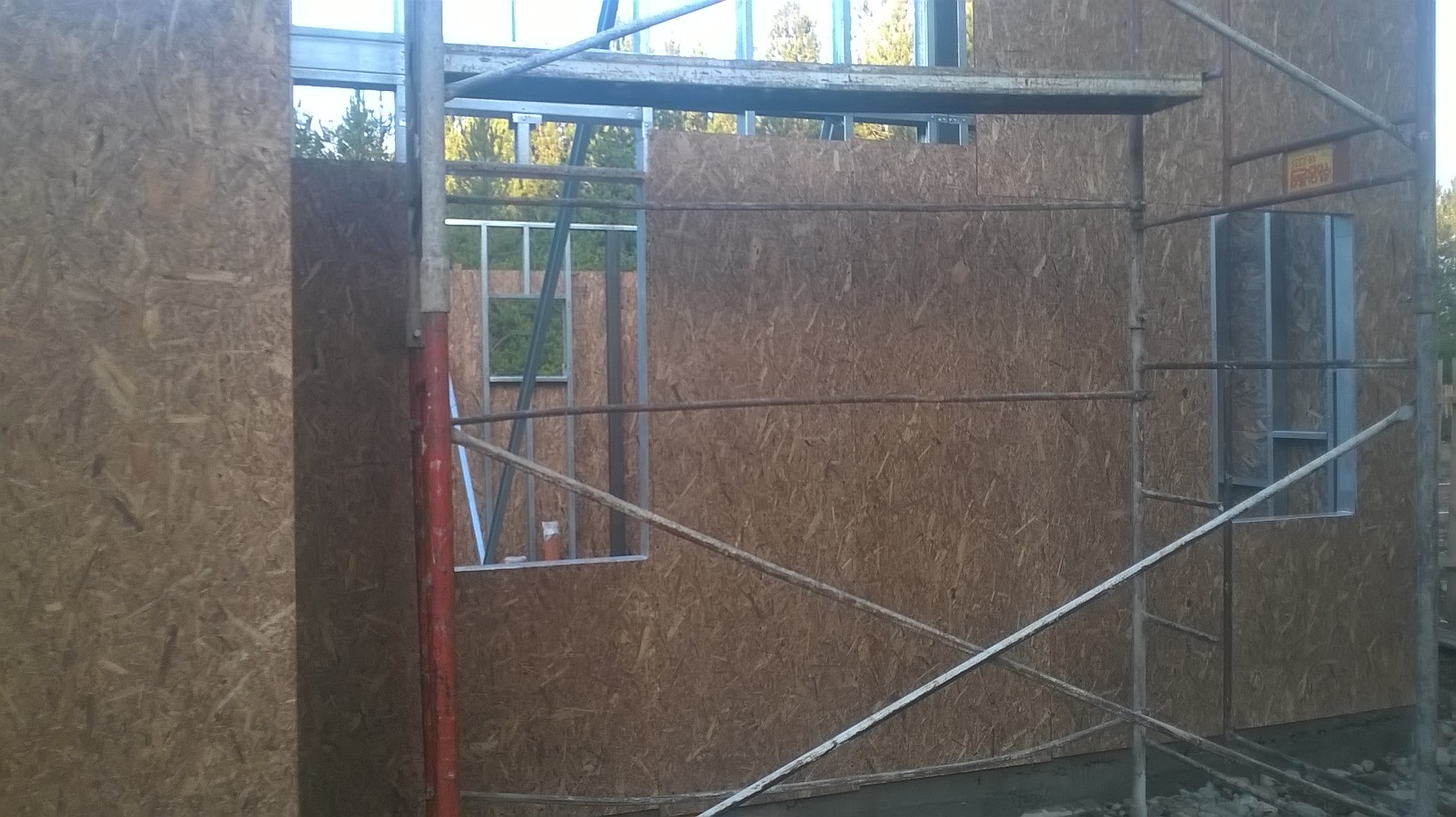

... y bue.... ya empece el emplacado con el OSB, los estoy agarrando con T2 aguja, van mucho mas rapido que los punta mucha, y el OSB no se deforma tanto....
