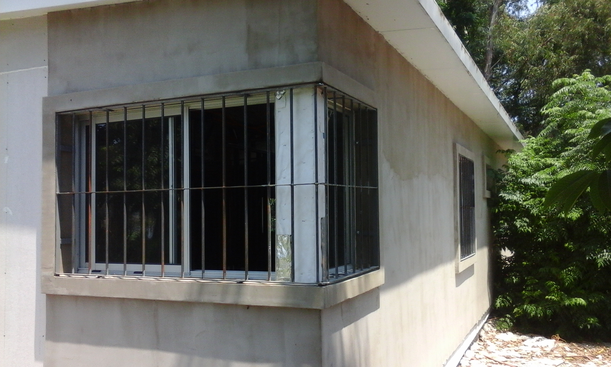

Re: Mi proyecto en Uruguay.
Muy buena Dario! Me intriga como vas a terminar esa ventana de la esquina, que al principio parecia una ventana normal pero parece que no. Saludos y felicitaciones!
Son 2 ventanas en realidad pero la reja es una sola en esquina, en la foto está puesta la reja pero la tengo que sacar porque en lo blanco (el Tyvec) pienso poner cementicia pintada de negro o negro mate... o algo de eso...sebastereo escribió:Muy buena Dario! Me intriga como vas a terminar esa ventana de la esquina, que al principio parecia una ventana normal pero parece que no. Saludos y felicitaciones!
Ahh! Pensé que iba a quedar una ventana como esas de vidrio en esquina, pero igual quedará muy buena así, es un detalle que va a quedar distinto. Saludos y gracias por responder!
