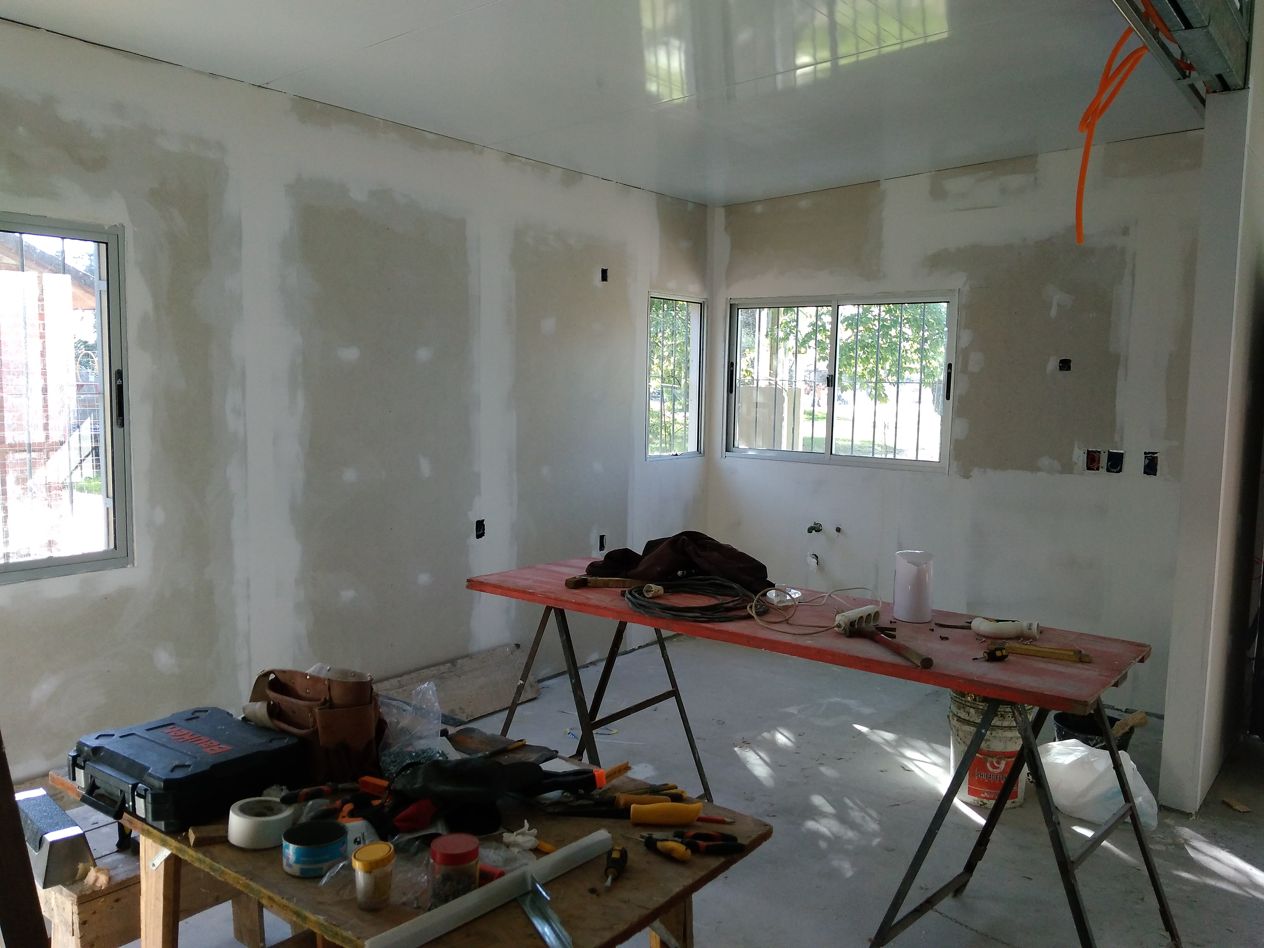

Las rejas las abuloné a los perfiles, como adentro aun no tiene el yeso lo que hice fue ponerle unas planchuelas a las rejas y les pasé un bulon que apreté desde dentro con las tuercas.
En el caso de las ventanas que no tienen perciana, las puse luego de la ventana, porque sobran como 5cm de perfil.
En el caso des que si tienen percianas, como no queda espacio, lo que hice fue poner las planchuelas primero antes de la ventana y luego soldamos la reja a esas planchuelas.

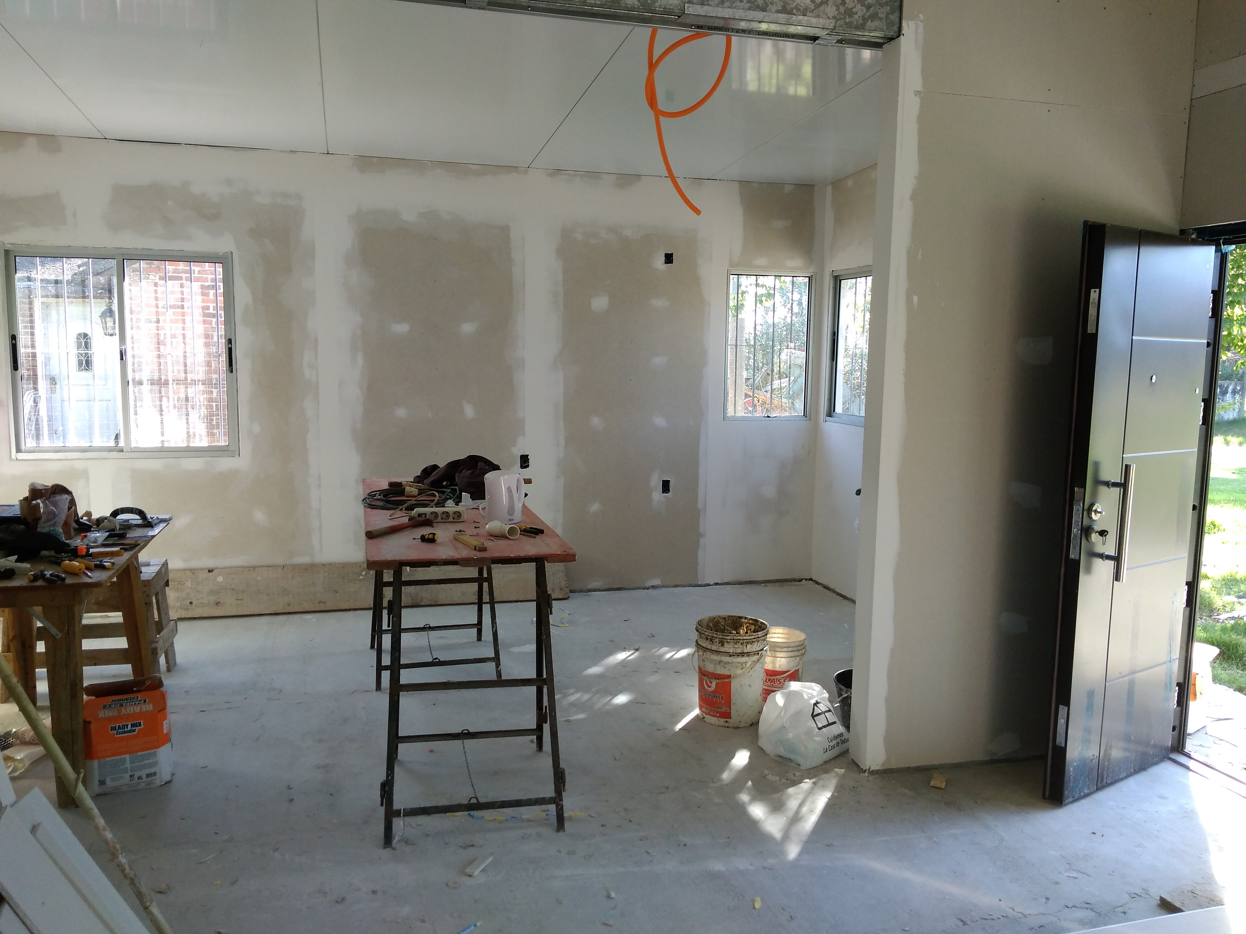

Las ventanas las atornillé con autoroscante desde el marco hacia los perfiles como para que queden en su lugar, y luego con poliuretano espandido... Como todas tienen rejas tampoco pienso que necesite mas que eso, a mi entender quedan perfectas.
Las puertas, solo tengo colocadas las exteriores, las de frente y fondo... ambas estan amuradas con bulones hacia los perfiles, al igual que las rejas y tambien poliuretano espandido como para rellenar el espacio que queda y aislar... Las interiores aun no las coloqué, pero creo que con poliuretano alcanza, como mucho algun tornillo les pondré...

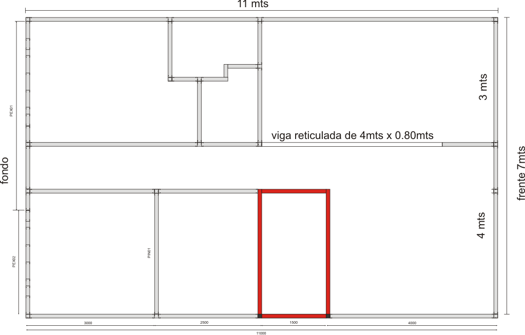

hola dario muy buenos dias la verdad que es un proyecto muy lindo, y muy vistoso me gustaria saber si tienes mas planos como para tener una idea de las dimensiones reales desde ya muchas gracias saludo grande desde buenos aires argentina

El diseño lo hice yo a gusto y en la medida que me quedara algo económico, que no me complicara pero que fuera funcional.
Aclaro que no soy ni constructor, ni arquitecto ni nada... autodidacta nada mas....
Este es un plano que tengo, si querés mas detalles preguntame.
Acá algunas fotos nuevas.
