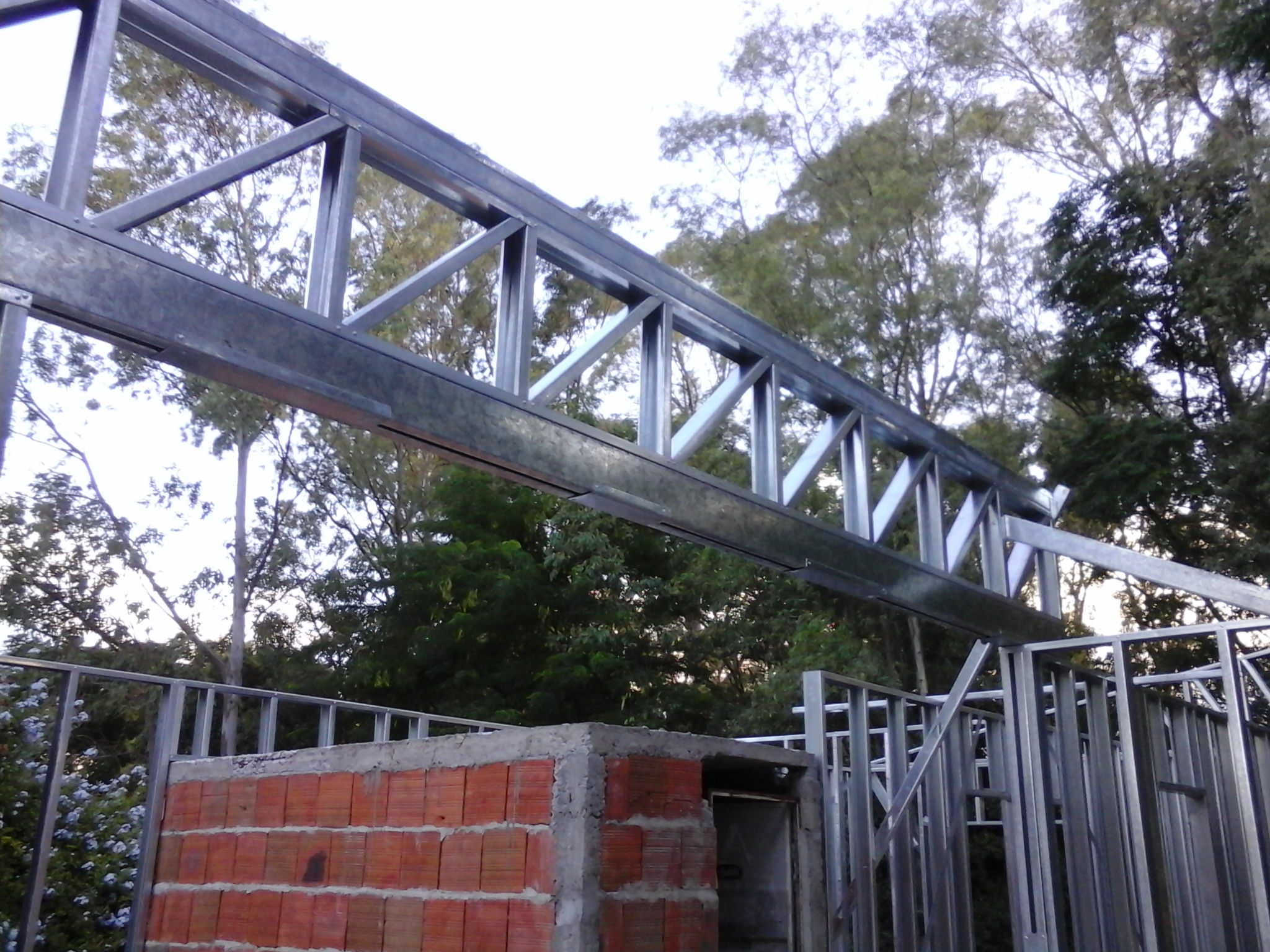

hola muy buen dia, muy buenas las fotos de proyecto, una consulta las cruces de san andres (cintas diagonales) anclan mas de un panel? y otra cuales de los paneles es el portante porque no veo dinteles, ni estructura de soporte mas allá que la de cerramiento, saludos desde la patagonia
Re: Mi proyecto en Uruguay.
Hola, gracias.DonLeopardo escribió:hola muy buen dia, muy buenas las fotos de proyecto, una consulta las cruces de san andres (cintas diagonales) anclan mas de un panel? y otra cuales de los paneles es el portante porque no veo dinteles, ni estructura de soporte mas allá que la de cerramiento, saludos desde la patagonia
Los cruces en esas fotos agarran un solo panel, porque en realidad es todo un panel solo, aunque se vea dos perfiles juntos y parecen dos paneles, esos perfiles están puestos de esa forma solo para agarrar luego una pared divisoria de perfileria liviana en esa pieza, pero el panel es entero.
Es verdad, una de las ventanas está mal, le falta el dintel que hay que hacerle, fue un error en el momento y por ser la primera pared que se hizo se nos pasó, las otras ventanas del fondo no necesitan porque el techo no hace fuerza en esos paneles porque como se va a colocar ISOPANEL (ISODEC) que no se si conocen pero son paneles livianos autoportantes y se agarran en las puntas nada mas, tienen una autoportancia de 5mts... tengo varias consultas de todas formas, pero como es verano y supongo hay poca gente por acá lo dejo para mas adelante...

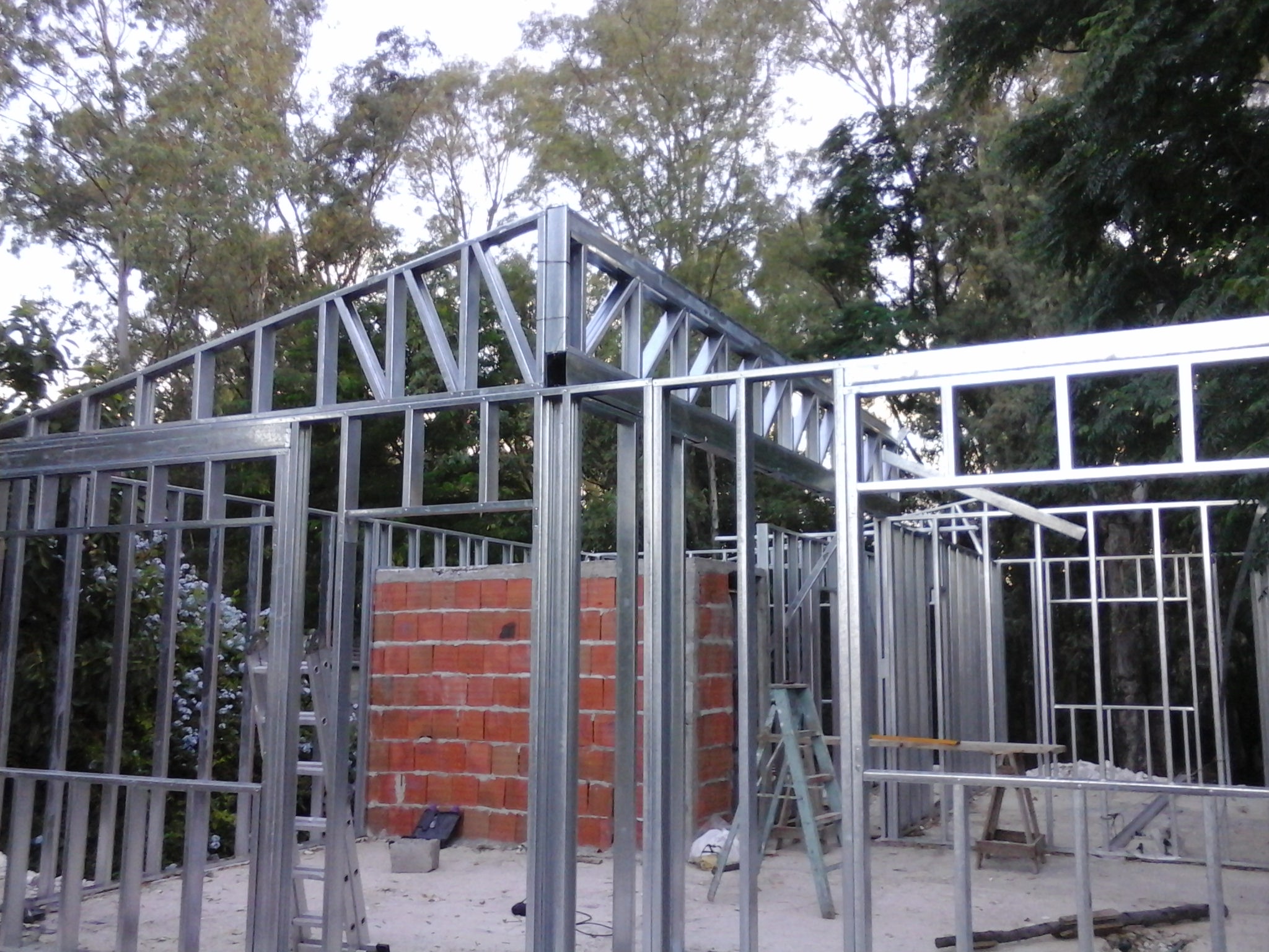

Hola buenas, siguen siendo muy claras las fotos, te aviso que te esta faltando un refuerzo de dintel sobre la puerta que esta entre las 2 ventanas, ya que toda esa cara recibe carga. Cual va a ser la terminación exterior??, saludos patagonicos.
Hola que tal,,, esa puerta no recibe carga tampoco, el frente y el fondo no reciben carga porque el techo es a dos aguas hacia los costados, los dinteles en esas ventanas son un poco innecesarios, los hice porque son bastantes largas nada mas...DonLeopardo escribió:Hola buenas, siguen siendo muy claras las fotos, te aviso que te esta faltando un refuerzo de dintel sobre la puerta que esta entre las 2 ventanas, ya que toda esa cara recibe carga. Cual va a ser la terminación exterior??, saludos patagonicos.
