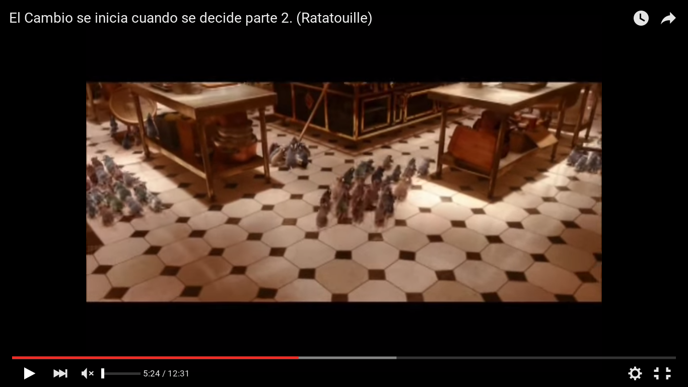

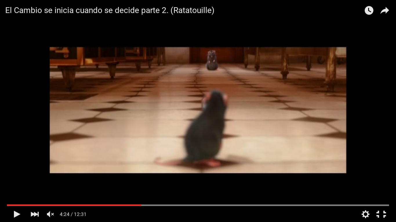

Tene en cuenta que en ambos casos estamos hablando de NORMAS!! con lo cual sabemos que hay otro parametro que es fundamental ¿cuanto es lo que se ve?
Osea, si no daña la estructura y no alcanzas a percibirlo entonces es como "invisible"..
Seguramente el 100% de los que vean la "calidad de la colocacion de pisos" en la cocina virtual de Ratatouille, no notarian ningun defecto.. Y seguramente algunos mas pero igualmente muy pocos notarian los "errores" (que no son tales, espero no confundir)
en esta otra imagen.. (Evidentemente los dibujantes de Pixar se han tirado al piso y han observado esa "realidad escondida" en la "perfeccion".. Ya te digo, no es hacer una apologia del trabajo mal hecho!! pero hay que conocer los MARGENES DE ERROR o las TOLERANCIAS ADMITIDAS para no caer en la locura, la cual es muy comun en en observador circunstancial o el constructor primerizo
O como decia un capataz de obra un poco chanta "..no es pieza de relojeria"
