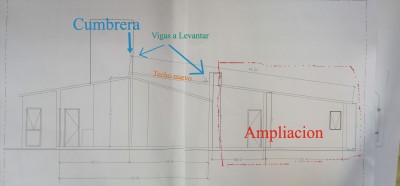

Estoy intentando ampliar la casita, fue realizada por una cooperativa de la ciudad de Cordoba, la misma cuenta con 56 mtrs2, y se realizo en bloques de cemento, techo a 2 aguas de hormigon (grosor +/- 12 cms) ,

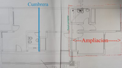

... y sobre este techo queria realizar la construccion de otro de chapa+madera+aislante, arrancando desde la cumbrera y extendiendose por 15 mtrs hasta cubrir el parte del techo existente (1 agua y cae al patio) y la parte de lo que seria la ampliación, que pienso realizarla con SF... ( voy a adjuntar croquis para ver de aclarar esto).. ahora el arquitecto me indica sobre la cumbrera realizar una viga (hormigo + hierro) , para lograr aumentar la inclinacion del techo nuevo y ahi realizar los anclajes inicialmente, otra viga donde termina la pared exterior de la casa hasta la altura del techo nuevo y los laterales cerrando, el resto de la construccion seria una platea de unos 8 mtrs por 8,20 mtrs de ancho (dos habitaciones y un baño).
Ahora mi gran duda.... se puede reemplazar las vigas de homigon y laterales, o sea todo lo planteado con obra de cemento, sobre el techo existente por estructuras en Steel Frame ...

El techo nuevo arranca sobre una viga de hormigon  se apoya en otra en la pared final existente y avanza sobre la ampliacion con SF
Sobre la Planta indico cumbrera y lo que seria la ampliacion deseada
