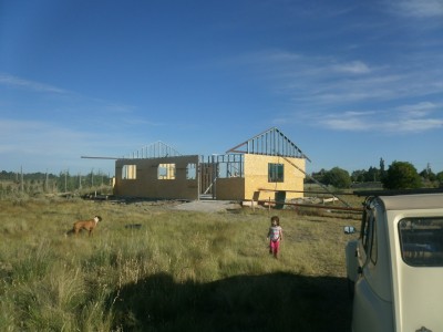

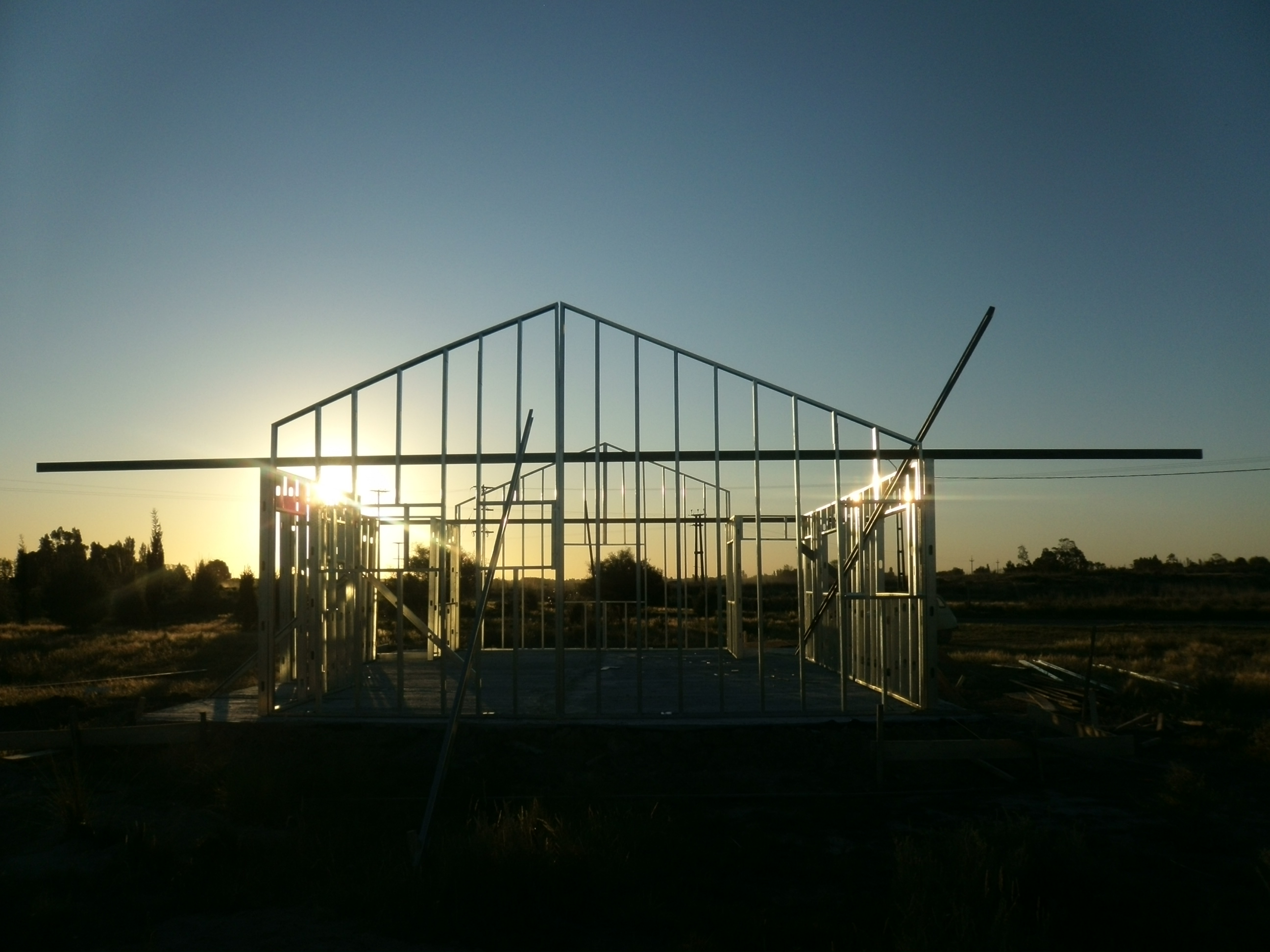

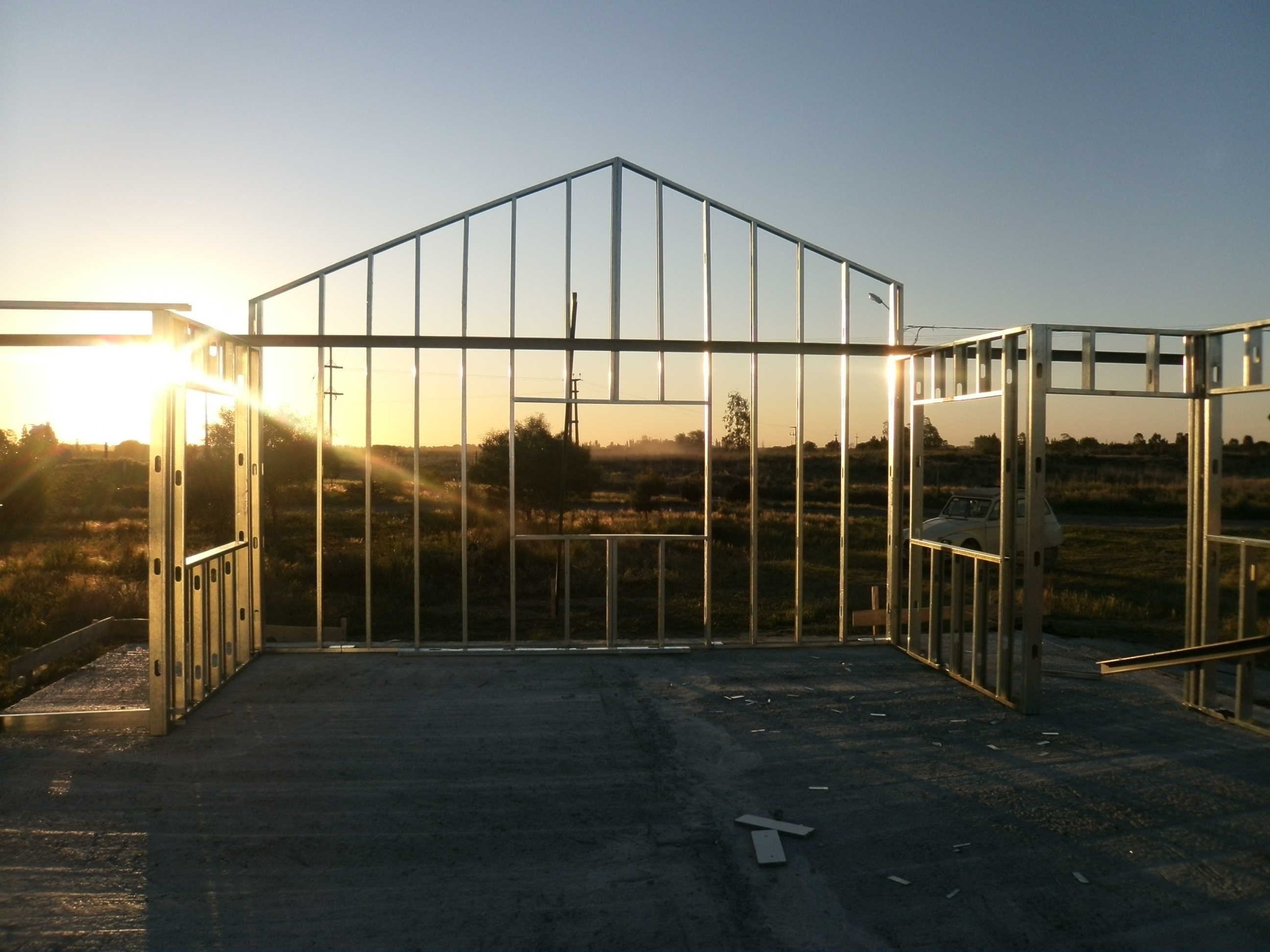

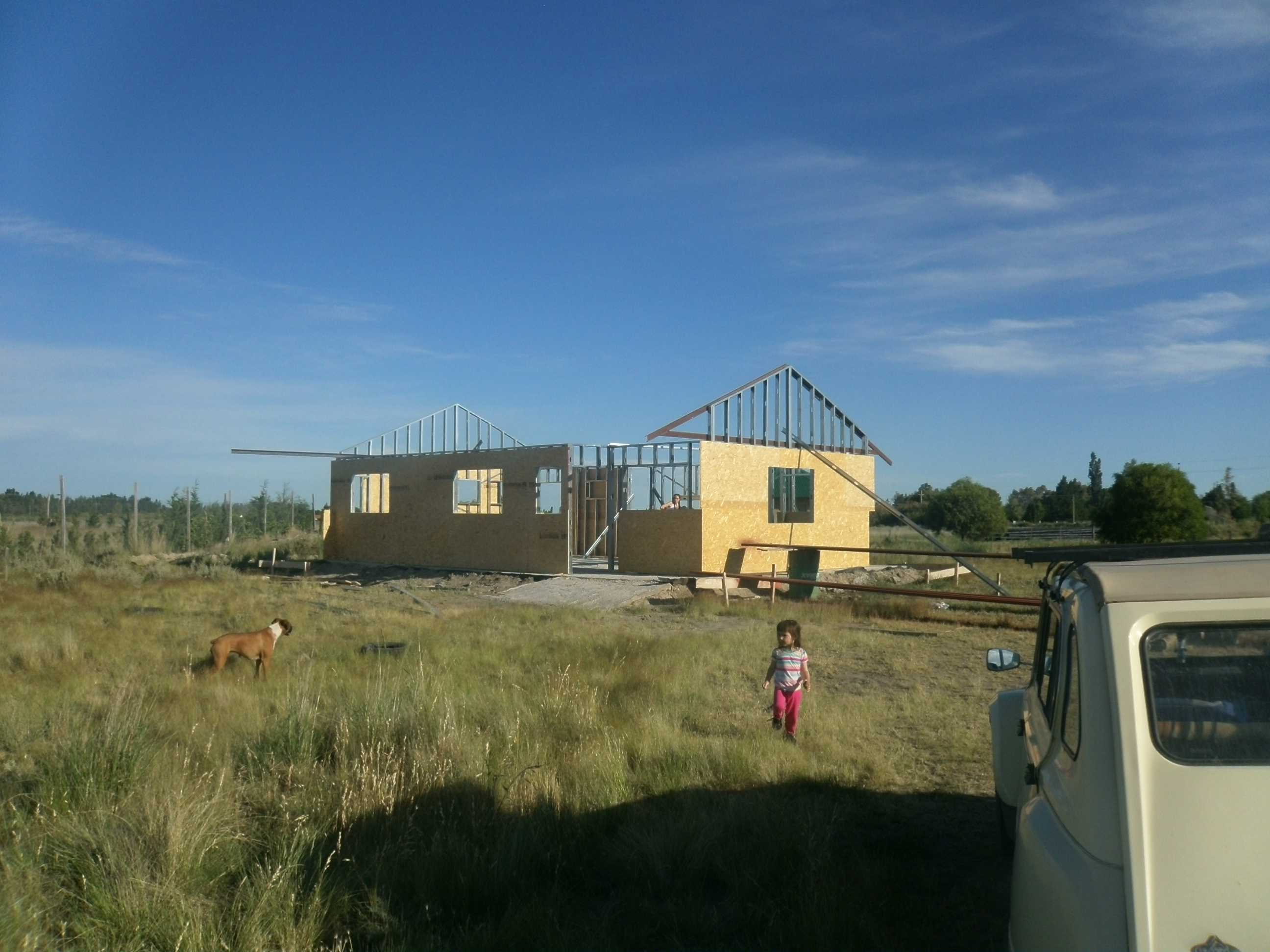

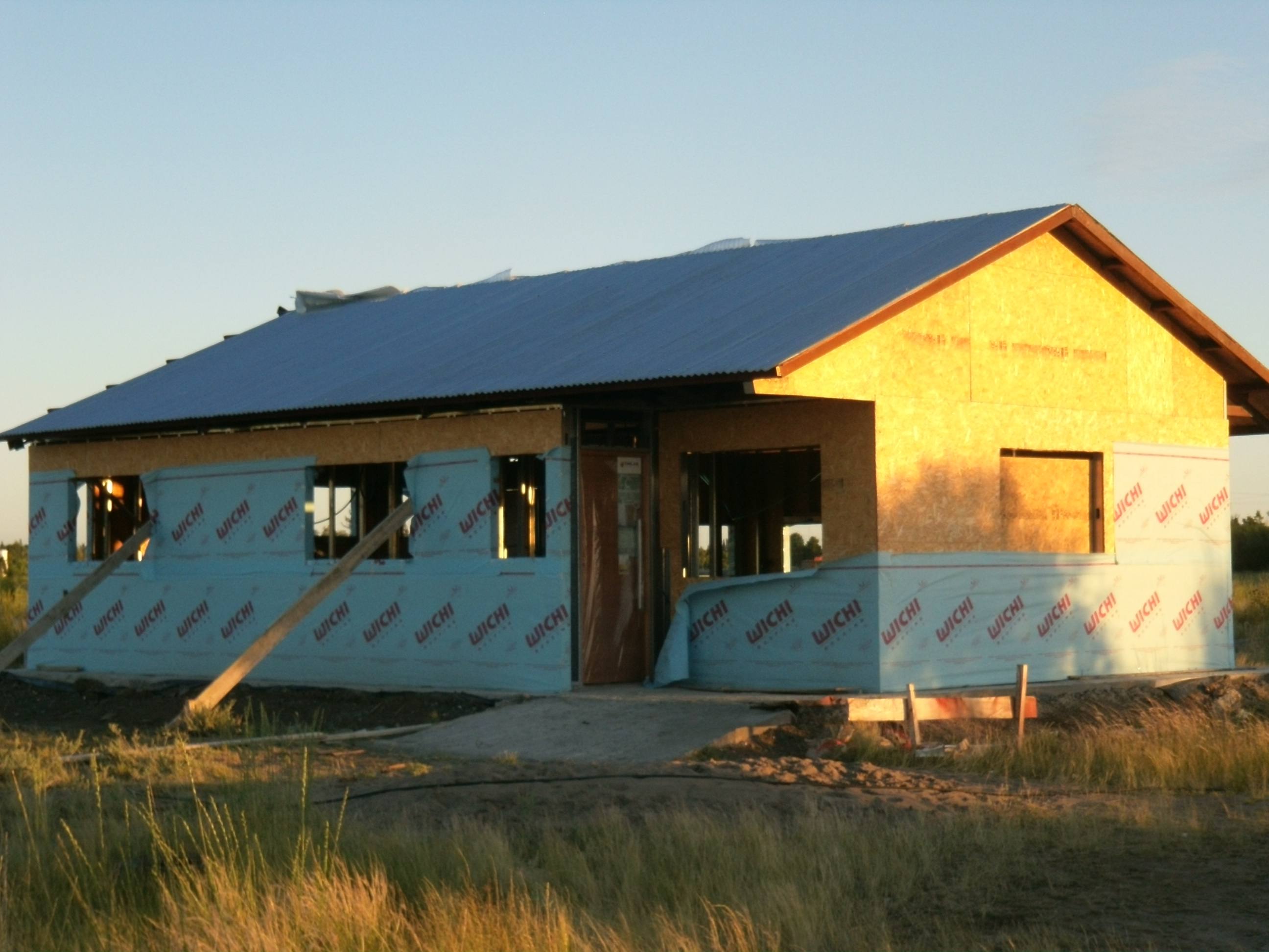

Algunas imagenes

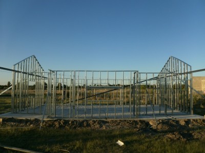

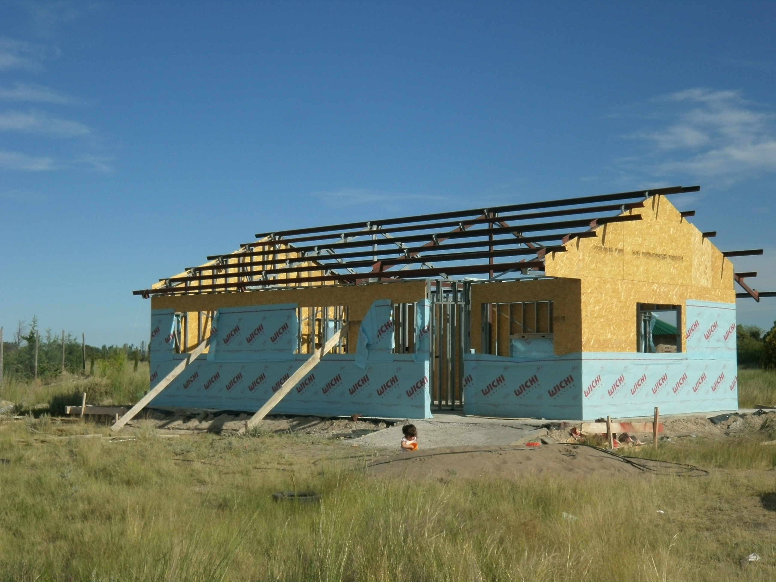

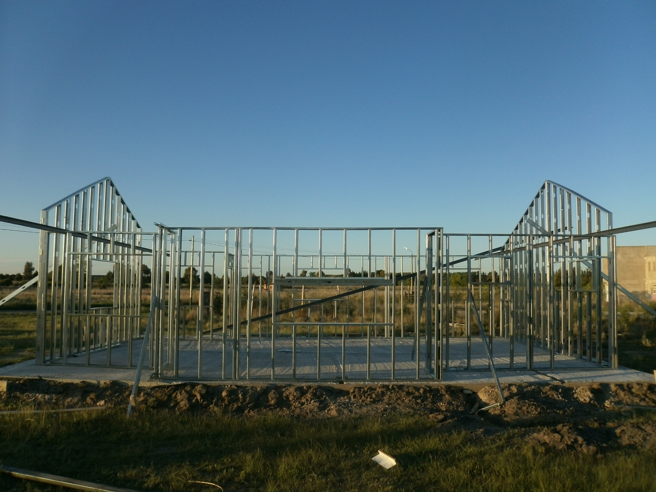

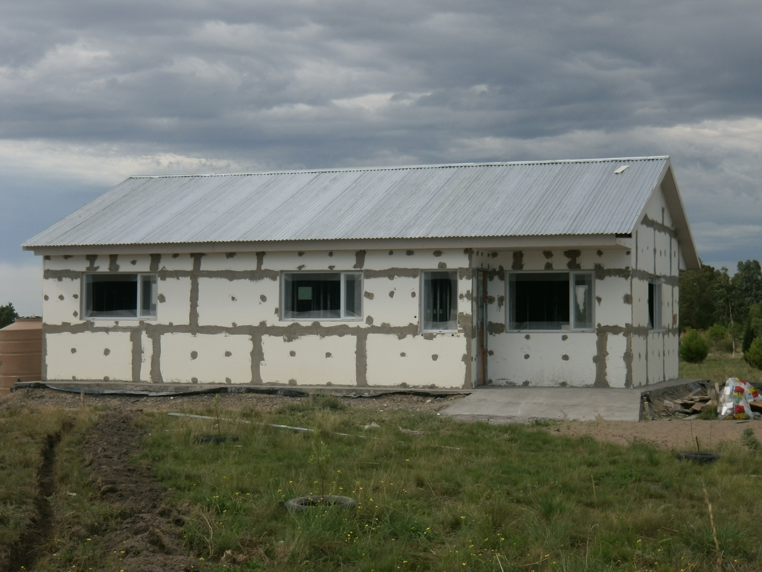

Otras fotos con avances
Re: Mi preproyecto
Hola Octavio, las fotos estan espectaculares!
El proyecto esta buenisimo, felicitaciones y muchas gracias por compartirlas aca amigo!!
Un pequeño detalle sin importancia, si usaste placas OSB de al menos 15mm o en su defecto realizaste las cruces de san andres en paneles, no es necesario que mantengas las "flechas"(apuntalamientos diagonales)!
Te mando saludos y esperamos verla pintadita!! :D Ya falta menos!!
Pd tema techo te lo respondi en el otro hilo te mando un saludo

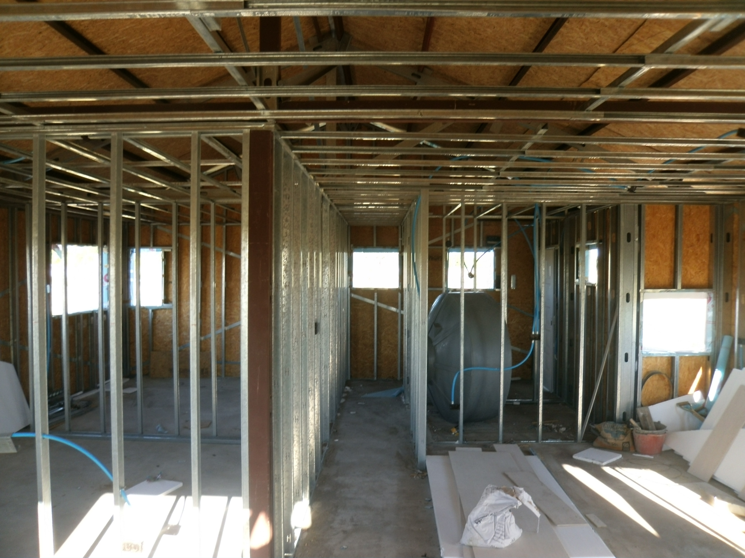

Mensaje por OctavioIommi »
avanzando..

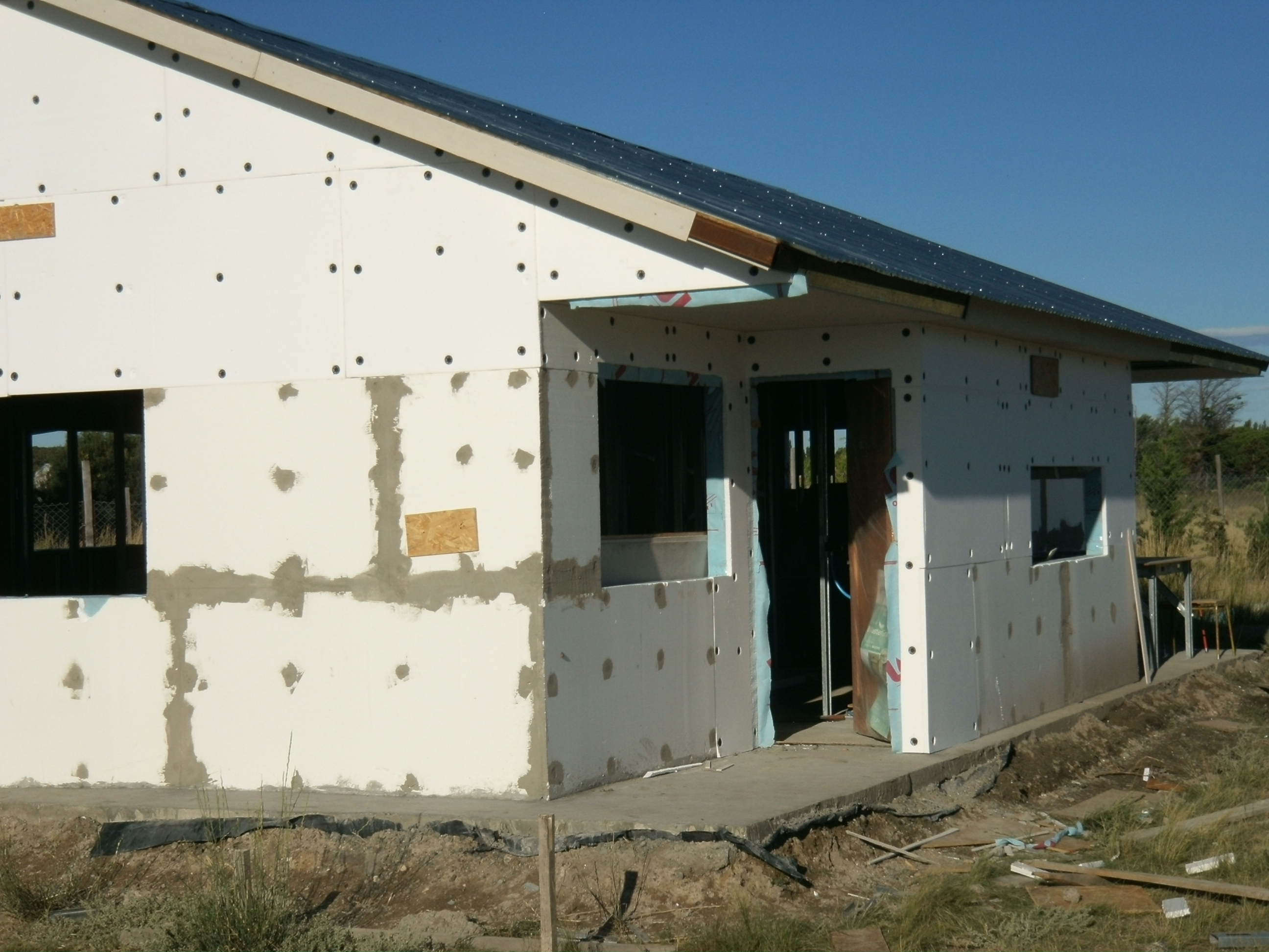

Otra fotitos,
ya hicimos el revoque con la malla pero todavia no las baje...pronto las paso

Re: Mi preproyecto
OctavioIommi escribió: ya hicimos el revoque con la malla pero todavia no las baje...pronto las paso
Que bueno Octavio!! que bueno que se animo a hacer el EIFS.. no te vas a arrepentir..
¿Que tal quedo el Base Coat?

Quedó bien! bueno nunca vi otro pero entiendo que quedó bien!
