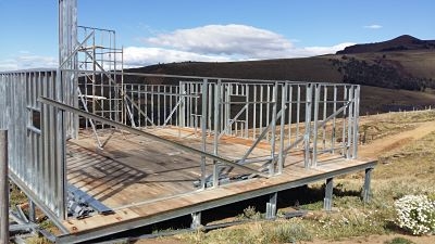

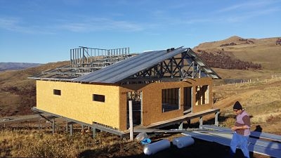

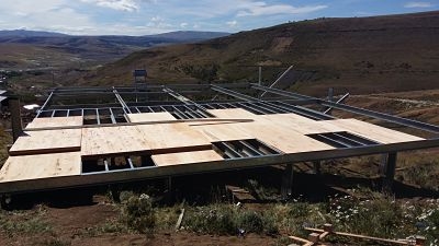

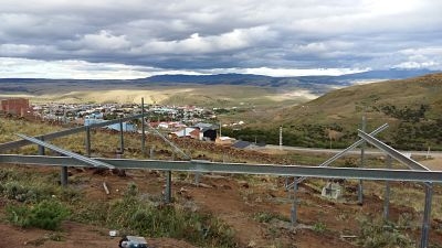

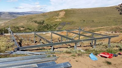

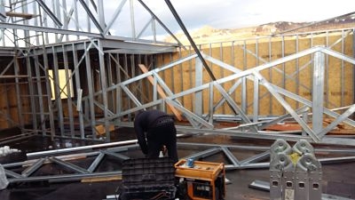

HOLA COMO ESTAS TANTO TIEMPO HACE UN AÑO QUE CONOCI ESTE FANTASTICO FORO, DESPUE POR RAZONES DE TRABAJO ME ALEJE UN POCO, ACA TENGO LAS FOTOS DE LO QUE ENCARE SOBRE PILOTES, TODAVIA NO TERMINO YA QUE TUVE PROBLEMAS CON EL CONSTRUCTOS Y LOS MATERIALES QUE SE SUBIERON DEMASIADO LOS PRECIOS, ESTIMO EN DICIEMBRE TENERLA HABITABLE PARA MUDARME
PILOTES 4.JPG (51.95 KiB) Visto 17824 veces

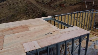

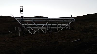

HOLA ACA VAN UN PAR MAS DE FOTOS

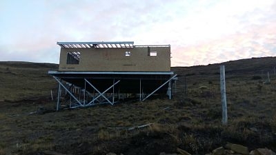

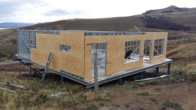

ACA VAN MAS FOTOS, LAS VOY SUBIENDOD E A 3 QUE ES EL MAXIMO QUE ME DEJA PIDO DISCULPAS SI MOLESTA..
SEGUNDO PISO.JPG (97.66 KiB) Visto 17824 veces
EMPLACADO 3.JPG (70.08 KiB) Visto 17824 veces
EMPLACADO 2.JPG (109.06 KiB) Visto 17824 veces

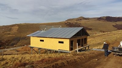

UN PAR DEL TECHO

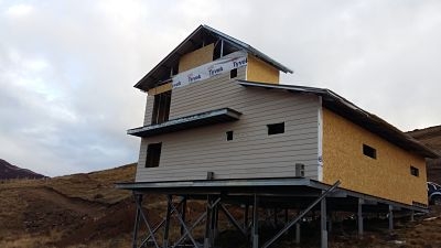

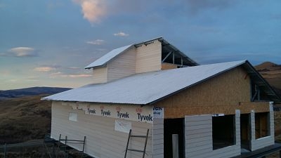

ACA UN PAR MAS, ACTUALMENTE LA TENGO PARADA POR LA TEMPORADA INVERNAL TAMBIEN PERO ESTA EN ESTE ESTADO, AHORA CUANDO MEJORE EL CLIMA TERMINARIAMOS DE EMPLACAR, COLOCACIÓN DEL DURLOCK Y AVERTURAS.....
QUE LES PARECE???
SALUDOS
SIDING 2.JPG (66.67 KiB) Visto 17824 veces

Se ve muy bueno tu proyecto!!!
Te hago un par de consultas sobre el techo. ¿Cada cuanto separaste las cabreadas y sobre que las estas apoyando? No se distingue bien ese detalle en las fotos.
