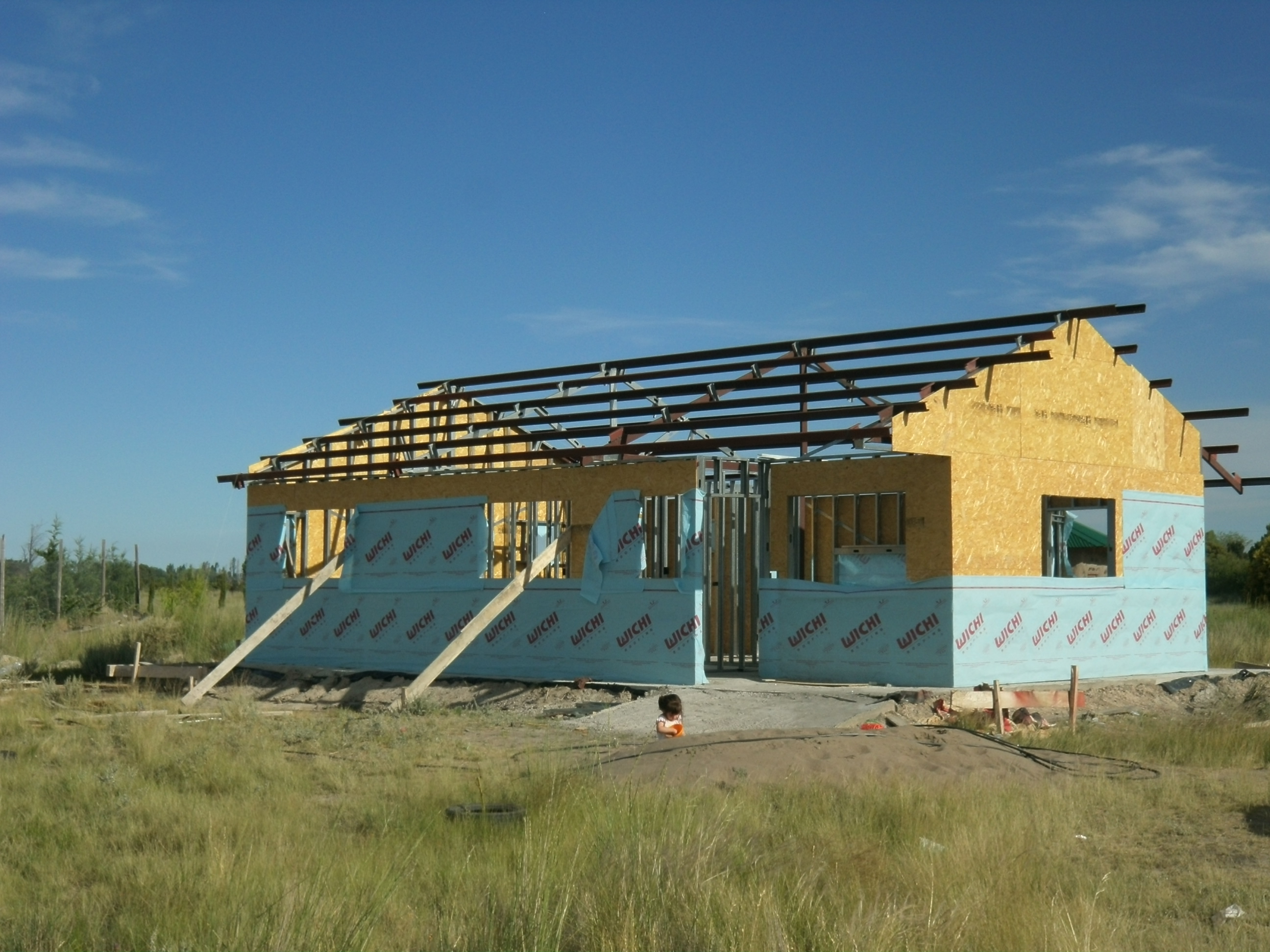

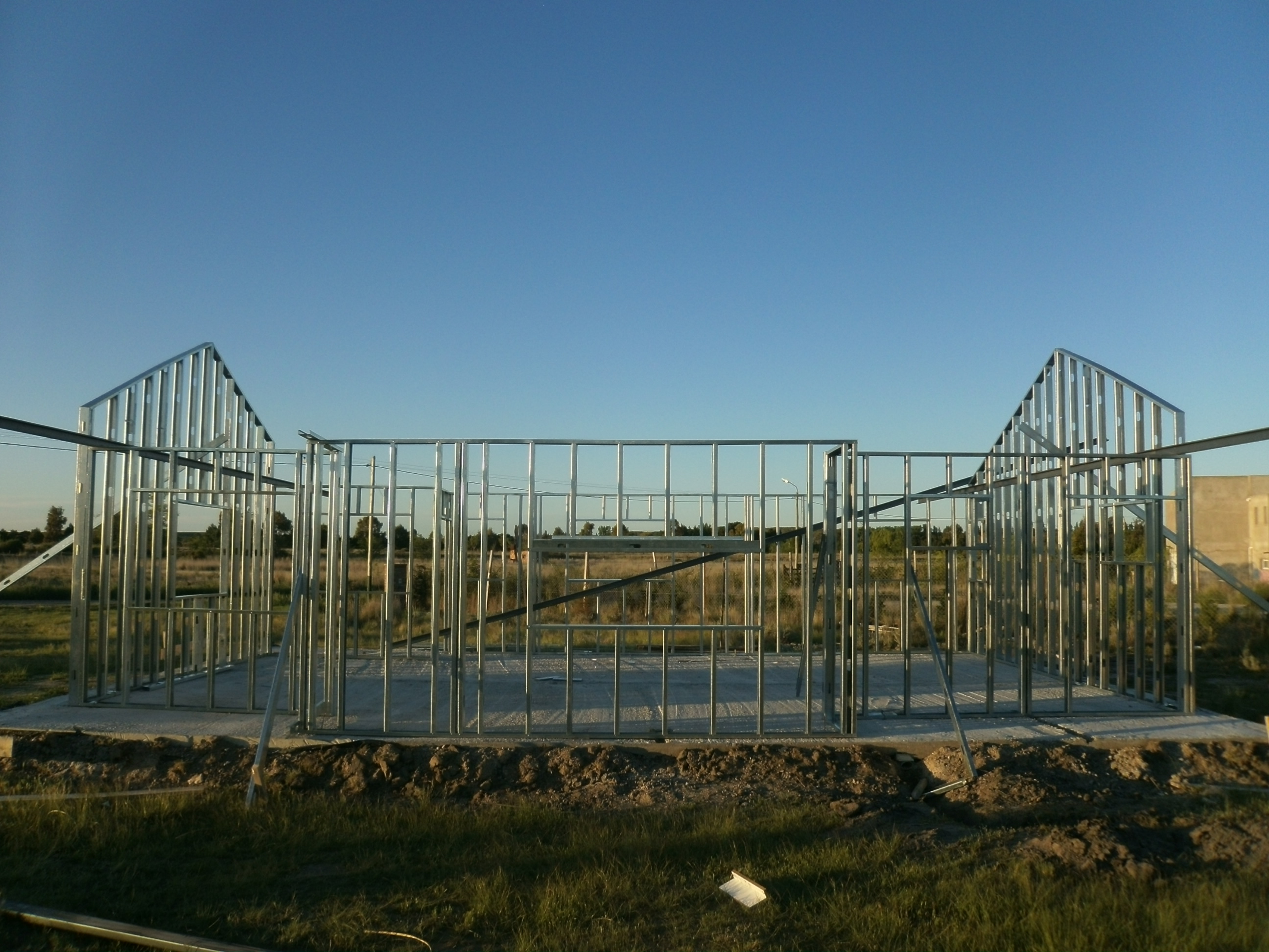

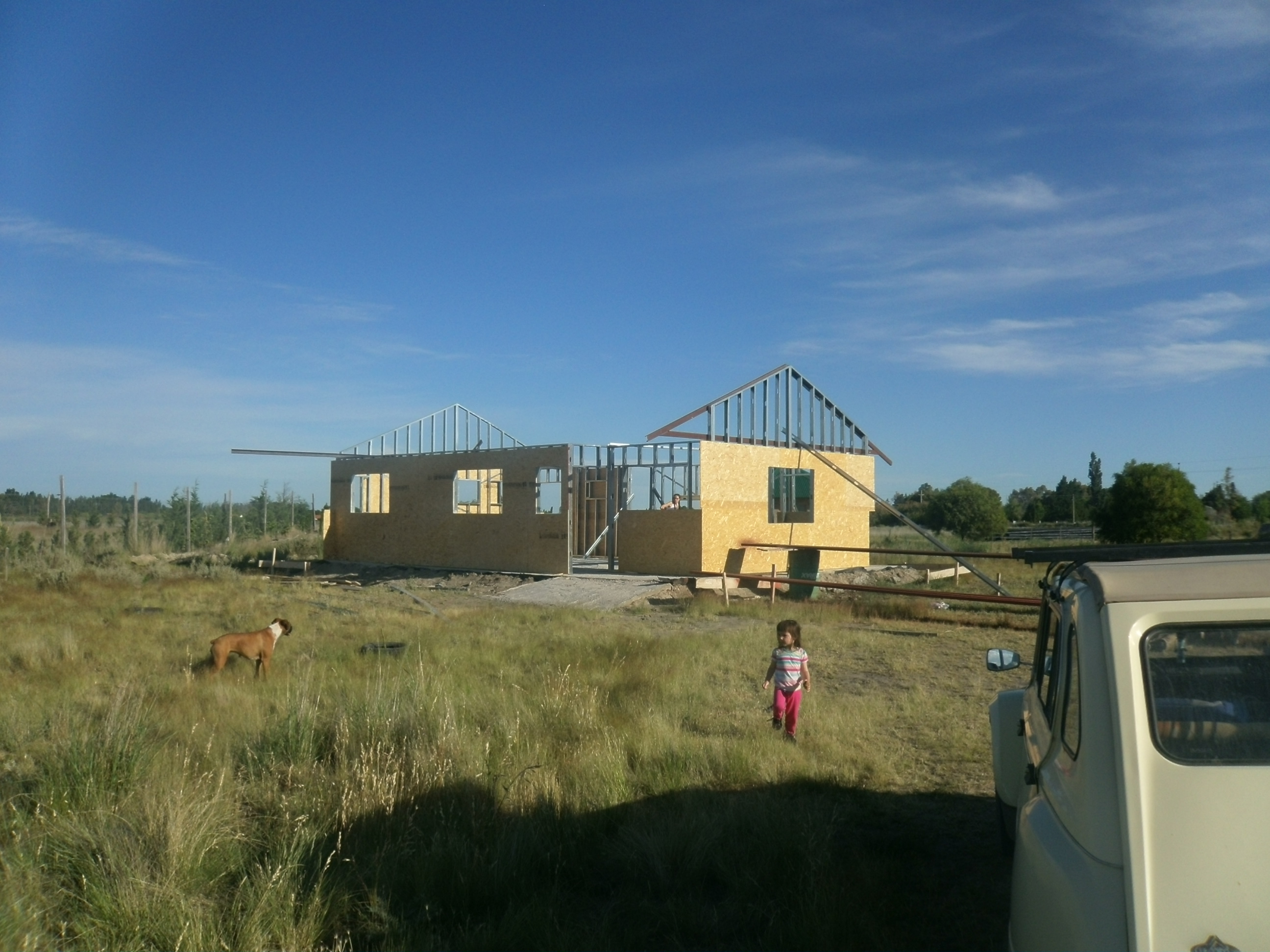

Despues de un tiempo les cuento en que estamos.
Empezamos con el proyecto. El constructor se animo a hacer el sistema EISF, y estamos avanzando con eso. Ya esta la estructura y temrinando el techo, y las placas OSB puestas. Ni bien pueda mando fotos.

Hola Octavio, las fotos estan espectaculares!
El proyecto esta buenisimo, felicitaciones y muchas gracias por compartirlas aca amigo!!
Un pequeño detalle sin importancia, si usaste placas OSB de al menos 15mm o en su defecto realizaste las cruces de san andres en paneles, no es necesario que mantengas las "flechas"(apuntalamientos diagonales)!

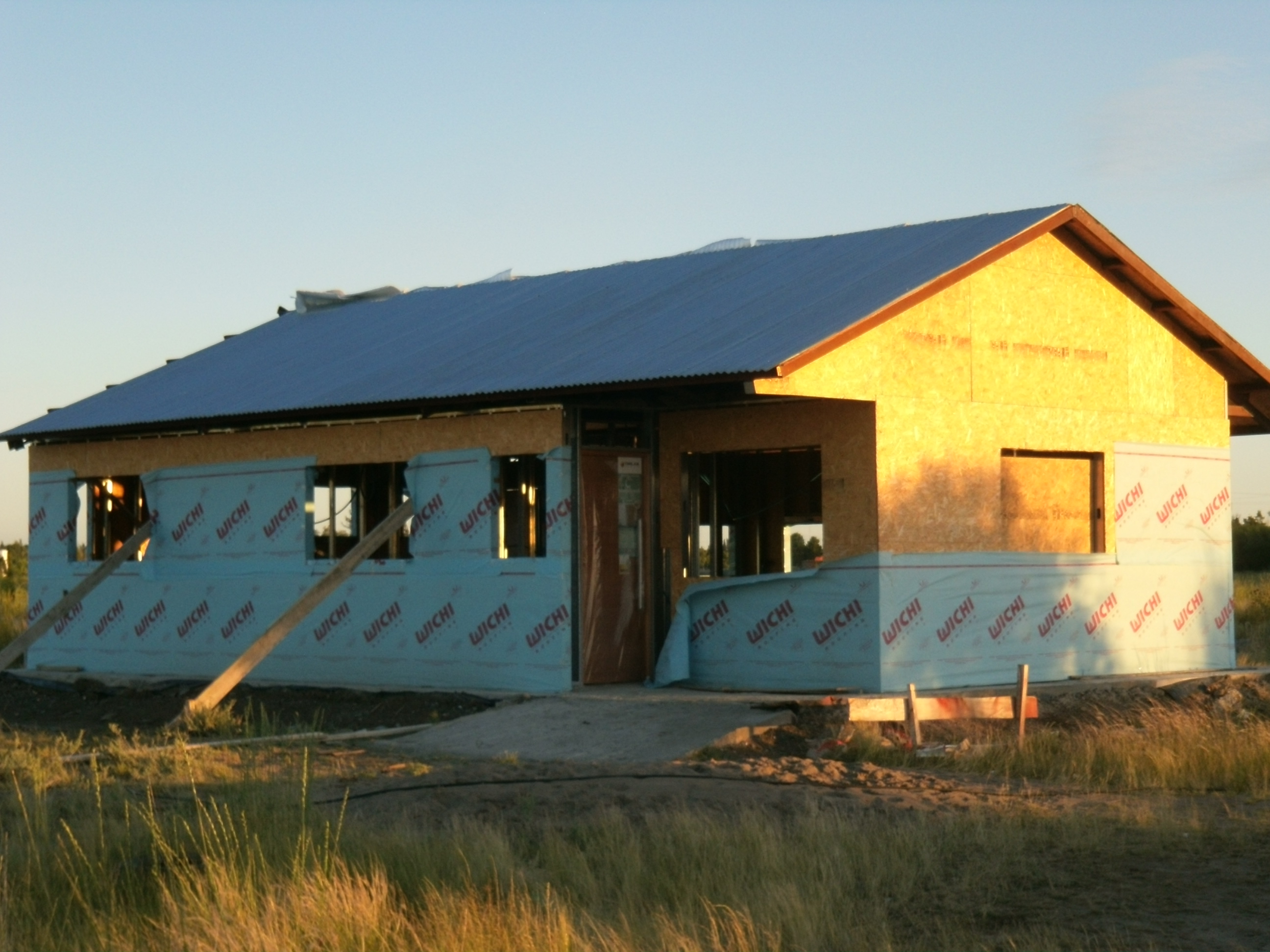

ya hicimos el revoque con la malla pero todavia no las baje...pronto las paso

Que bueno Octavio!! que bueno que se animo a hacer el EIFS.. no te vas a arrepentir..OctavioIommi escribió: ya hicimos el revoque con la malla pero todavia no las baje...pronto las paso
¿Que tal quedo el Base Coat?

Quedó bien! bueno nunca vi otro pero entiendo que quedó bien!
