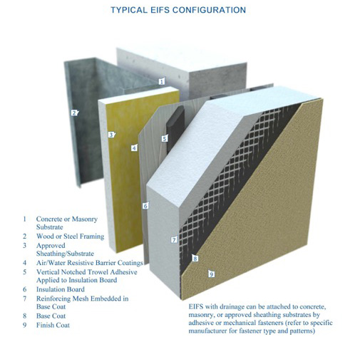

Tengo una estructura hecha en madera, Balloon Frame, y me gustaría hacer el cerramiento exterior con el sistema EIFS y Base Coat, es posible?? Alguien lo probó??... ó el sistema EIFS y la base Coat solo sirve para Steel??

No no estimado sirve para todo..
Aqui copio foto de https://www.eima.com/eifs
EIMA es literal ASOCIACION DE MIEMBRO DEL EIFS (En EEUU)
es similar al INCOSE de Argentina (INSTITUTO DE LA CONSTRUCCION EN SECO) pero mucho mas especifico y especializado en temas del EIFS.
Fijate que en el punto 2) dice Wood o Steel Frame.. osea que es indistinto
