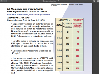

Fijate que en este manual de Chile la norma pide espesores de eps para techos de 16cm de espesor!!! en las zonas mas al sur..
http://www.registrocdt.cl/registrocdt/u ... uccion.pdf
