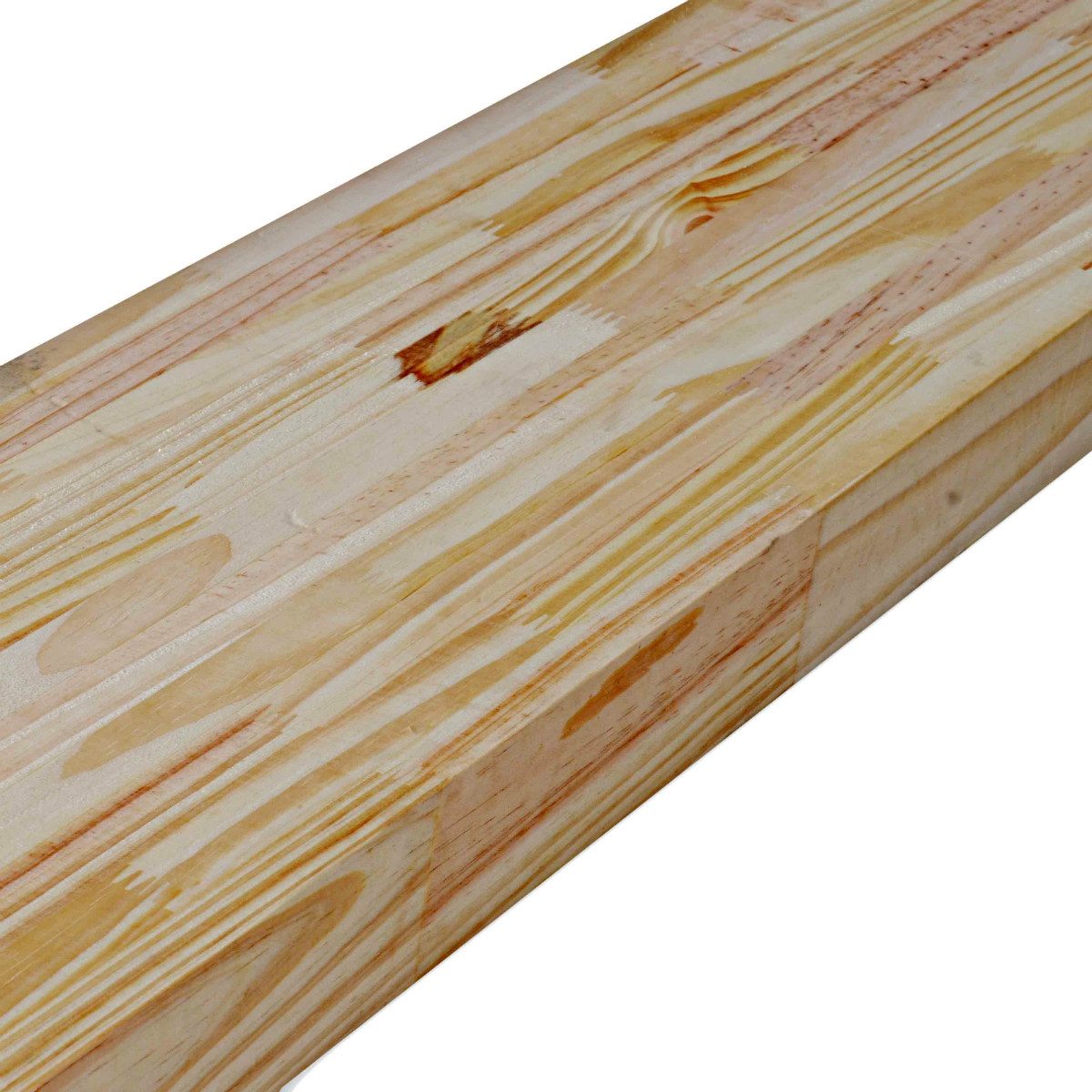

..Otro aspecto fuerte de la madera es el tema termico!!! dado que la madera tiene aire en su interior es un material muy aislante dela temperatura lo cual es una gran herramienta de ahorro energetico y por ende ecofriendly (respetuoso de la naturaleza y sus recursos)..
Tambien hay tecnicas de reutilizacion de "desechos" como las astillas con las que se hacen placas OSB o MDF ademas de las vigas multilaminadas.
