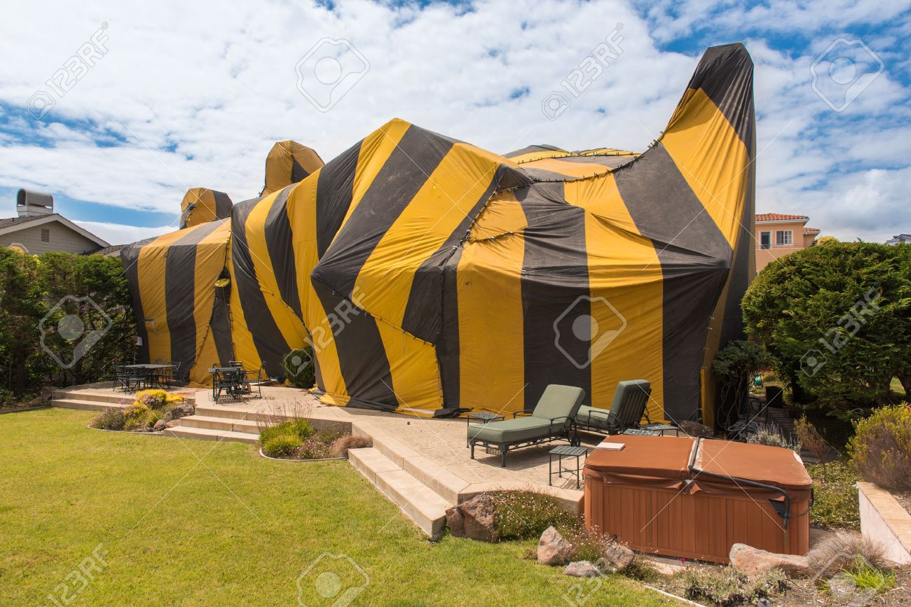

Lo mismo que el tema de la fumigacion.. no seria facil para nuestra cultura (hablo en general) aceptar que me vendan una casa (carisima como lo es toda casa.. auque sea un 20, 30% menos que una de otro material) y estar dispuesto a irme 1 semana a lo de mis suegros para que llenen de veneno mi casa y luego volver????
